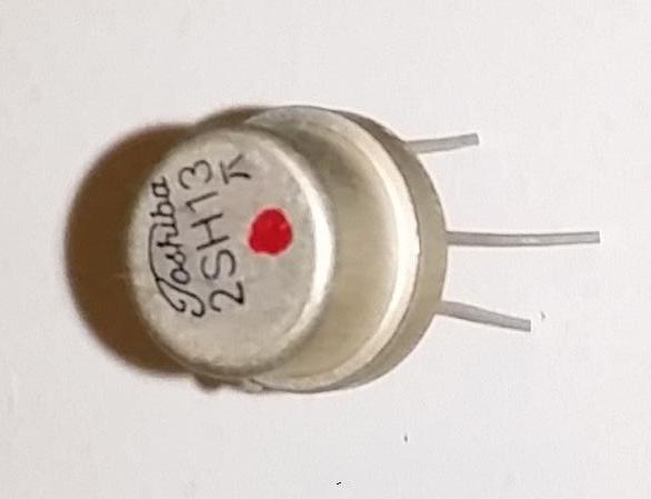

Hmmm. közben megtaláltam egy másik mappában. Azért köszi a fáradozást!
A hozzászólás módosítva: Jan 4, 2021
(#) nedudgi válasza Sebi hozzászólására (») Jan 4, 2021 / 1
Amit linkeltem, annak az alsó felén ott van a 2SH13, Toshiba gyártmányként.
(#) Sebi válasza nedudgi hozzászólására (») Jan 4, 2021 /
Elkerülte a figyelmemet, kösz.

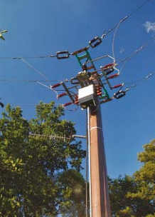

20 kilovoltos vezetéken láttam ilyen annttennát!

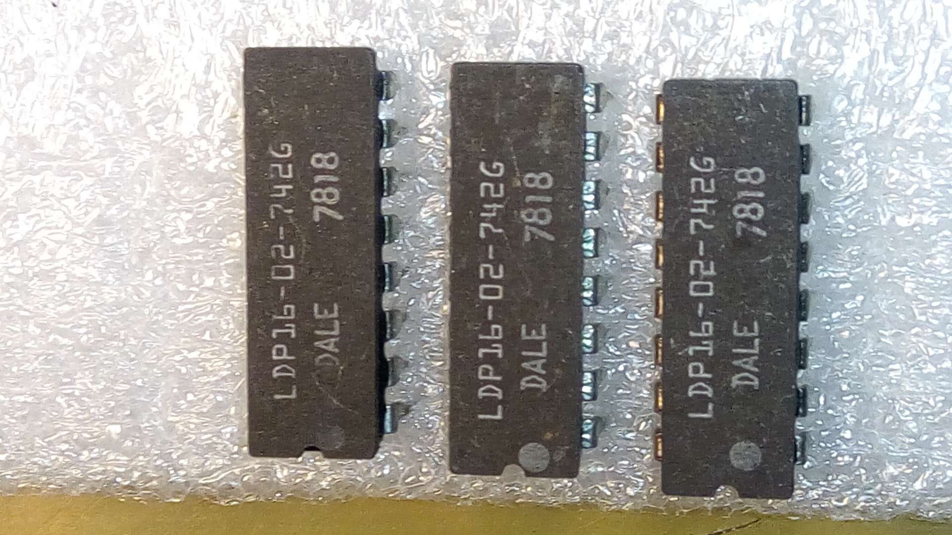

(#) Egri Frédi hozzászólása Jan 5, 2021 /
Akkor egy kis szakmai szünet - ha szabad idítványoznom...
A múlkor már nem mertem megkérdezni ...
Ki tudja, milyen alkatrész ez és mire jó ???
(#) Gafly válasza Egri Frédi hozzászólására (») Jan 5, 2021 / 1
Ellenállás háló?
Ha igazam van, akkor multiméterrel nekiesve könnyen cáfolható/bizonyitható...
Meg lennék lepve, ha nem 8 külön ellenállás lenne benne keresztben.
A hozzászólás módosítva: Jan 5, 2021

(#) Egri Frédi válasza Gafly hozzászólására (») Jan 5, 2021 /
Na, ne !
Ki az a barom aki 8 db. 4.7MΩ -os ellenállást berak egy DIP16 -os tokba ???
Ennek mi értelme ?
(#) Bakman válasza miki79 hozzászólására (») Jan 5, 2021 /
Távvezérelhető kapcsolónak tűnik.

Senki nem beszélt konkrét értékről, csak volt egy javaslat, hogy ez alapján mérd meg, ha már úgyis a kezedben van.
Akkor ugyanezen logika alapján már ennek sincsen semmi értelme.
(#) bitmixer válasza Egri Frédi hozzászólására (») Jan 5, 2021 /
Kíváncsi vagyok, hogy jött ki neked a 4,7 MOhm? Szerintem 7400 Ohm .
„Ennek mi értelme ?”
Például, hogy az adatbuszra, a felhúzó ellenállásokat ne egyenként kézzel tegyék fel a lányok, hanem a beülteltető automata a többi IC vel együtt? Nekem hihető szöveg, laikusként elsőre bejön, bár most találtam ki.
(#) Egri Frédi válasza bitmixer hozzászólására (») Jan 5, 2021 /
Valóban van ott egy tizedespont, amit hirtelen felindulásomban nem vettem észre.
De 8 db. 4.7 kΩ -os ellenállás berakása egy DIP16 -os tokba sem sokkal értelmesebb mint a másik.
