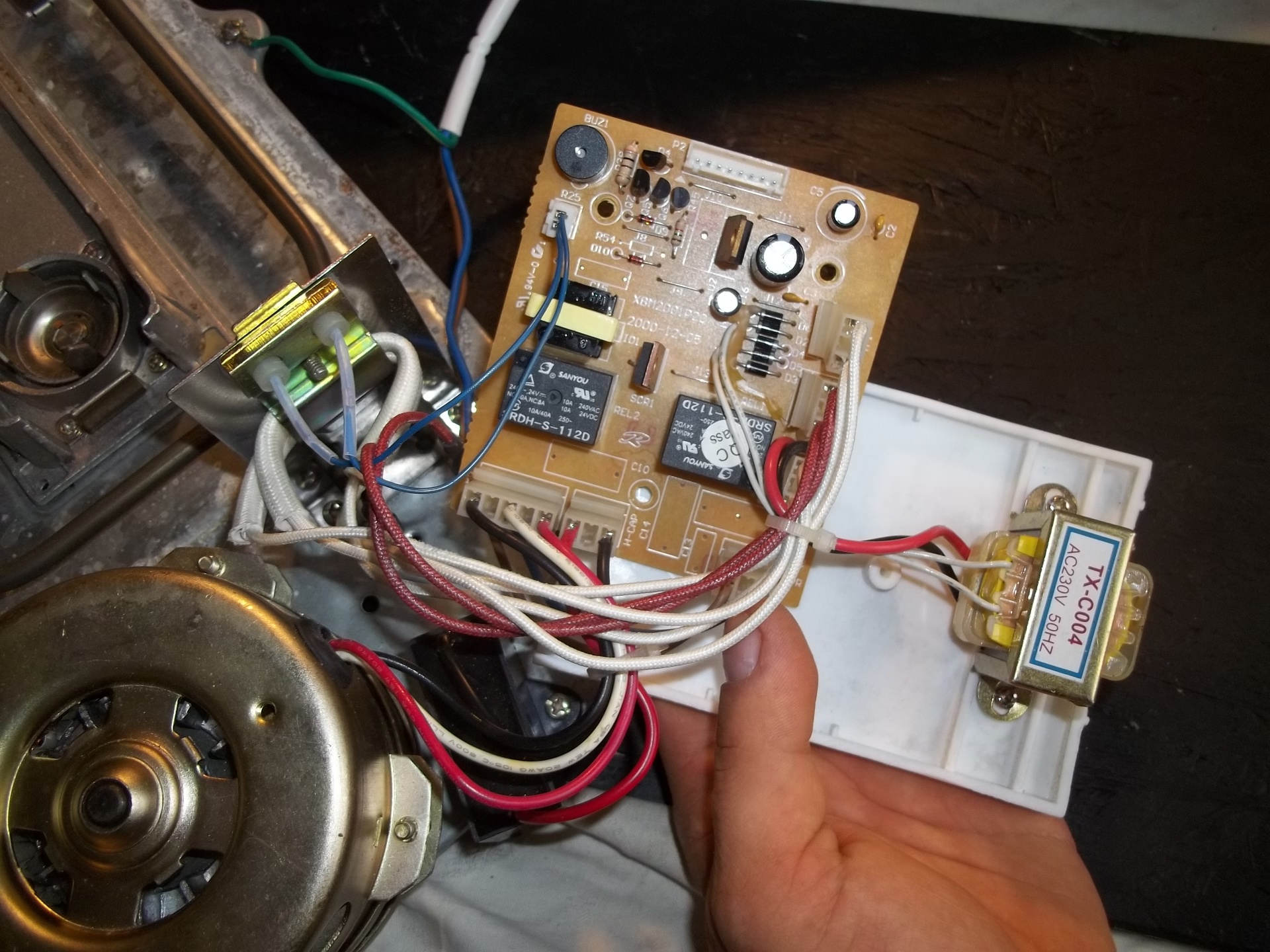

(#) B00 hozzászólása Jan 3, 2021 /
BUÉK!
2 éve vettem egy használt kenyérsütőt alkatrésznek (üst miatt).
Se kép, se hang.
A panelen még mérhető a 220, tovább nem tudom.
Tegnap elővettem, mert másik géphez kellett volna ékszíj és szétszedés előtt kipróbáltam hogy működik-e.
Annyira működöt (ez a korábban halott gép), hogy egy kenyeret meg is sütöttem vele.
Ma megint se kép, se hang.
Tudnátok segíteni a hiba megtalálásban?
Mit érdemes először megnézni rajta?
üdv B00

(#) B00 hozzászólása Jan 4, 2021 /
Képek.
Remélem látható.
Feltekeréstől én is tartottam, falapra raktam.
Nem nagyon értek a dolgokhoz, de gyanús, hogy a (különálló) trafó kap 220-at, de a kimenetén 0v-ot mérek.
Akkor gondolom szakadt a trafó.
Hány voltot kéne leadjon?
(#) Inhouse válasza B00 hozzászólására (») Jan 4, 2021 /
Mérd meg áramtalanított állapotban a transzformátor primer (itt a 230V-os bejövő) tekercsének ellenállását! Ha szakadt, akkor ott a baj. Olyan párszáz Ω-tól 1kΩ-ig lesz szerintem, ha jó.
A hozzászólás módosítva: Jan 4, 2021
A primer tekercsen szakadás van.
Rákerestem, jól látom, hogy 9v-ot adna le a szekunderen?
Megnézem, hátha van ilyesmi trafóm.
(#) ferci válasza B00 hozzászólására (») Jan 4, 2021 /
A két relén 24 volt dc-t látok ( nem a kapcsolhatót nézem ! ), azoknak is kell tápfesz. 9 volt AC kevés lesz oda.
(#) ferci válasza ferci hozzászólására (») Jan 4, 2021 /
A net 12 voltos relét mutat, akkor a 9 V AC jó.
Úgy néz ki ez volt a baja.

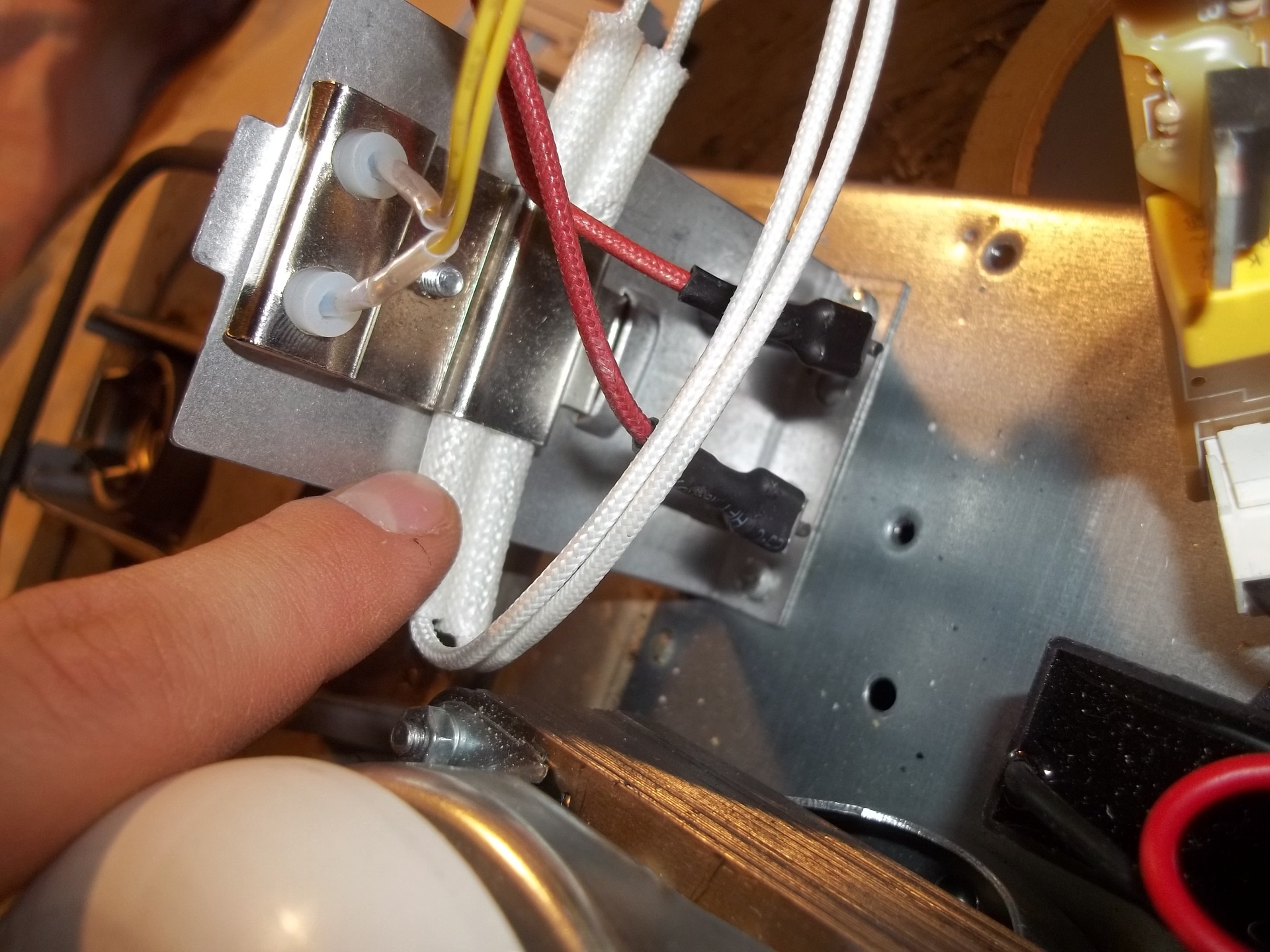

Kenyérsütő 2.0 .
Hausmaister BM-800 szerkezetileg ugyanúgy néz ki, mint az előző.
Szintén se kép-se hang.
Ennél már a trafó primer tekercséhez se jutott el a feszültség.
Kimértem azt a két cuccot, ami a főtőszál tartókonzolához van erősítve.
Mindkettő szakadást mutat.
Ezen keresztül megy a fesz a trafóhoz.
/Vagyis most nem ment./
Az ugyanilyen "donor gépemen" mindkettő néhány ohmos.
Ez valami hőkioldó cuss lenne?
125°C 10A van ráírva.
Megpróbálom kicserélni őket.
Átraktam a donorból, most úgy néz ki, hogy működik.
