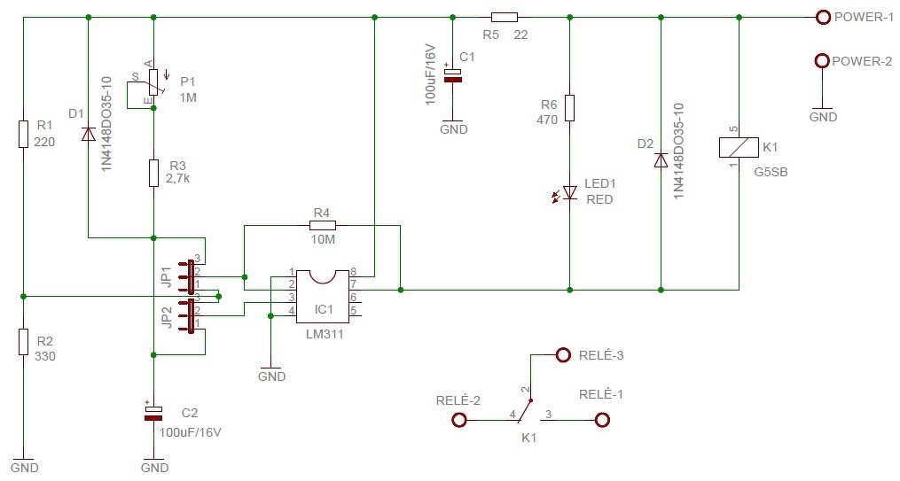

Olyan kérdésem lenne, hogy a csatolt kapcsoláson mit kell változtatni, hogy egyszerre két relét kapcsoljon késleltetve?
Két különböző feszültséget szeretnék egyszerre kapcsolni, de csak 1 áramkörös reléim vannak.
(#) kaqkk válasza Imi18 hozzászólására (») Dec 13, 2020 /
Két relé a tekercsek párhuzamosan kötve .
(#) Imi18 válasza kaqkk hozzászólására (») Dec 13, 2020 /
Köszönöm szépen!

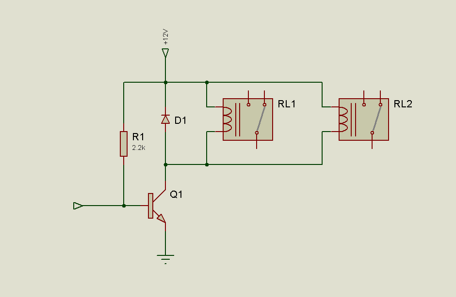

(#) Bakman válasza Imi18 hozzászólására (») Dec 13, 2020 /
Mekkora áramot kér egy-egy relé? Az IC nem tud tetszőleges mértékű áramot elnyelni. 50 mA a határ, ha minden igaz.
(#) Imi18 válasza Bakman hozzászólására (») Dec 13, 2020 /
Mérésem alapján a kettő együtt 55mA vesz fel.
Akkor nem árt egy meghajtótranzisztor a relék elé
(#) Bakman válasza kaqkk hozzászólására (») Dec 13, 2020 /
Az LM311-nek nyitott kollektoros kimenete van.
Imi18, mekkora a kapcsolás tápfeszültsége?
(#) kaqkk válasza Bakman hozzászólására (») Dec 13, 2020 /
A vikipédiárol másoltam ki nem volt kedvem rajzolgatni , Viszont ez minden igényt kielégít .
12V, ezen a feszültségen 55mA.
9V is mértem, ott már több mint 60mA volt.
Valahogy így, lásd melléklet. Mivel a tranzisztor invertélja a kimenetet, a komparátor + és - bemenetét fel kell cserélni.
Kb. bármilyen kis tranzisztor megfelel, ami kibír 100 mA-t. Az R1 ellenállás értéke sem kritikus, lehet 1 - 3.3 kΩ közötti érték. A te rajzodban lévő R4-es ellenállás nem fog kelleni.

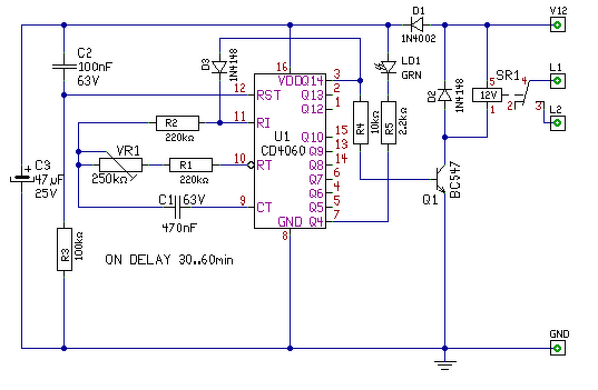

Olyan kérdésem lenne, hogy Imi18 által közétett kapcsolást /csatoltam/ át lehet e úgy alakítani, hogy kb 30 perc 1 óra között lehessen állítani a késleltetést.
12V feszültségről szeretném üzemeltetni, az idő lejárta után a relé meghúzna és úgy maradna a fesz jelenlétéig.
(#) Bakman válasza Ferrari1 hozzászólására (») Dec 21, 2020 /
Elméletileg igen, gyakorlatilag nagyon bizonytalan lesz. Ekkora időre már számláló alapú időzítő kell, pl. CD4060 alkalmazásával vagy mikrokontroller.
(#) Ferrari1 válasza Bakman hozzászólására (») Dec 21, 2020 /
Esetleg CD4093 is szóba jöhet? Ilyen IC van, csak kapcsolási rajzom nincs.
Nem, az csak NAND kapukat tartalmaz. A CD4060 sokkal összetettebb IC.
(#) proli007 válasza Ferrari1 hozzászólására (») Dec 21, 2020 /
Hello! Akármit nem lehet alkalmazni..
(#) Ferrari1 válasza proli007 hozzászólására (») Dec 22, 2020 /
Tökéletesen megfelel, köszi szépen!
(#) proli007 válasza Ferrari1 hozzászólására (») Dec 22, 2020 /
Szívesen. Tekintve hogy az időzítést hosszú, nehéz a működést kivárni:
Ha a megméred a Led két felvillanása között eltelt időt és azt megszorzod 512-vel, akkor szekundumban megkapod a késleltetés idejét.
