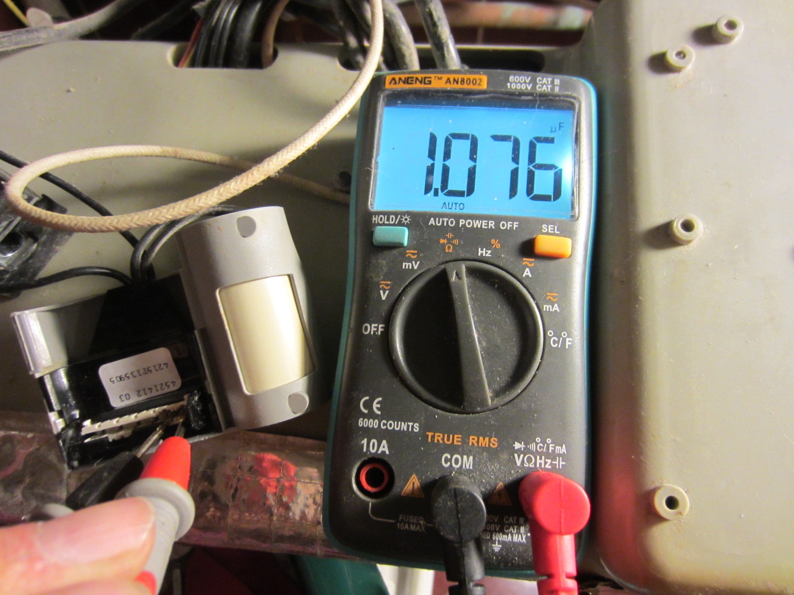

(#) Profisixx válasza qut88 hozzászólására (») Jan 6, 2021 /
Szia! Gondolom ez nem a megfelelő érték. Hol tudok ilyen kondenzátort venni? Az alap probléma viszont ennek a cseréjével valószínűleg nem oldódik meg, ti. a gáz adagoló szelep miért nem szabályoz vissza,ha elérte a víz a beállított hőmérsékletet?? Csak ki-be kapcsolgat. Tiszteletem.

Kedves VIM! Te mit gondolsz erről az értékről?
(#) VIM válasza Profisixx hozzászólására (») Jan 6, 2021 /
Ez az érték cca. fele az előírtnak.
(#) Profisixx válasza VIM hozzászólására (») Jan 6, 2021 /
Akkor ezt cseréni kell. Jól gondolom? Ez lehet oka annak ,hogy túlmelegszik a víz fűtéskor is?? Tiszteletem.
(#) qut88 válasza Profisixx hozzászólására (») Jan 6, 2021 /
Helló!
A kérdés az, hogy kipróbáltad-e hogy a gázszelepen lévő "kis kocka"-ról lehúztad a 2 stekker közül az egyiket ? Ilyenkor egy natúr alaplángnak lennie kell, ha azt tartja stabilan akkor ez a modulátor rész a hibás.
A kondenzátor pedig kuka, azon csodálkozok hogy elindul a szivattyú egyátalán. Ha nincs a szivattyú házra se írva egy F érték valahol, akkor venni kellene egy 2 µF-sat azzal megpróbálni.
(#) VIM válasza Profisixx hozzászólására (») Jan 7, 2021 /
ITT lehet is kapni a szivattyúdba való értéket, de előbb mégis meg kellene nézni, hogy milyen kondenzátor érték van írva a szivattyúra.

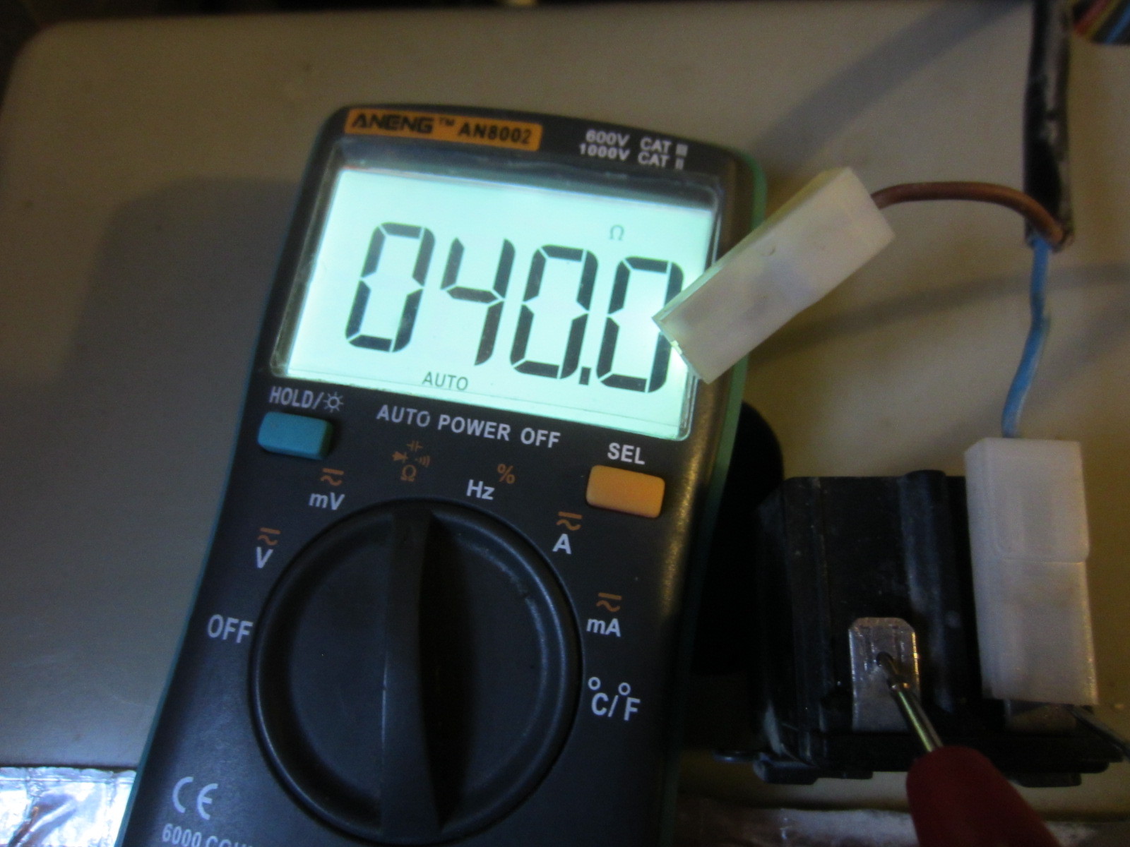

(#) Profisixx válasza qut88 hozzászólására (») Jan 7, 2021 /
Hello qut88!
Lehúztam a komplett kis fekete kockát, és továbbra is nagy lánggal üzemelt. Ez gondolom egy tekercs, ellenállását 40 Ohm-nak mértem. Ez megfelelő érték, vagy sem? A kocka van elvetve, vagy a komplett gázszelep?? Tiszteletem.
Köszi VIM az infót ,de van itt a közelben egy elektronikai alkatrészbolt, talán ott is tudok venni, a szivattyún nincs infó erről. Tiszteletem.

(#) Profisixx hozzászólása Jan 7, 2021 /
Valaki tudja esetleg, mennyi lehet az Ohm értéke az 1-es számmal jelölt kis tekercsnek,ha hibátlan állapotú?

(#) Profisixx válasza qut88 hozzászólására (») Jan 8, 2021 /
Szia qut88!
Van esetleg valami ötleted,tanácsod a kockával kapcsolatban? Tiszteletem.
(#) qut88 hozzászólása Jan 8, 2021 /
Helló!
Nincs így hirtelen, a hétvégén megpróbálok megmérni neked egy Radianton lévőt. Nem pont ílyen típus, de a gázszelep ugyanaz. Amint tudok, írok.
