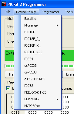

(#) Bakman válasza wincso hozzászólására (») Jan 15, 2021 /
PICkit2 is csak módosított, illetve bővített "PK2DeviceFile.dat" fájllal látja a K család elemeit. Abban a családot többnyire kézzel kell kiválasztani, a kedvétől függ, hogy felismeri-e vagy sem. Ezek hog yműködnek PICkit3 esetén? Illetve milyen programmal kezeled a konkrét programozót?

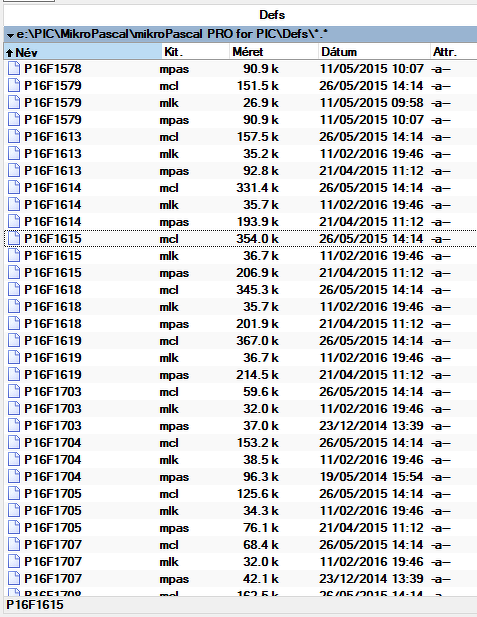

(#) moltam hozzászólása Jan 15, 2021 /

(#) Hp41C válasza moltam hozzászólására (») Jan 15, 2021 /
A PIC16F1615 elég új típus, így csak az XC8 újabb verziói képesek rá fordítani kódot. Ezek pedig nem kompatibilisek már a MpLab 8.xx -el.
A közelmúltban a Microchip kivezette az MpAsm -et, helyette a pic_as nevű assemblert tette a csomagba. Sokan elég szomorúak lettek a változtatástól...

(#) Elektro.on válasza moltam hozzászólására (») Jan 15, 2021 /
A Mikro Pascal és a MikroC elvileg tudja. Most a munkahelyi gépen nem tudom futtatni de a listában benne van.
2K fordítási határig ingyenes.
https://www.mikroe.com

(#) wincso válasza Bakman hozzászólására (») Jan 15, 2021 /
A programban benne van, pickit3, de azt írja rá hogy no device ha rádugom
