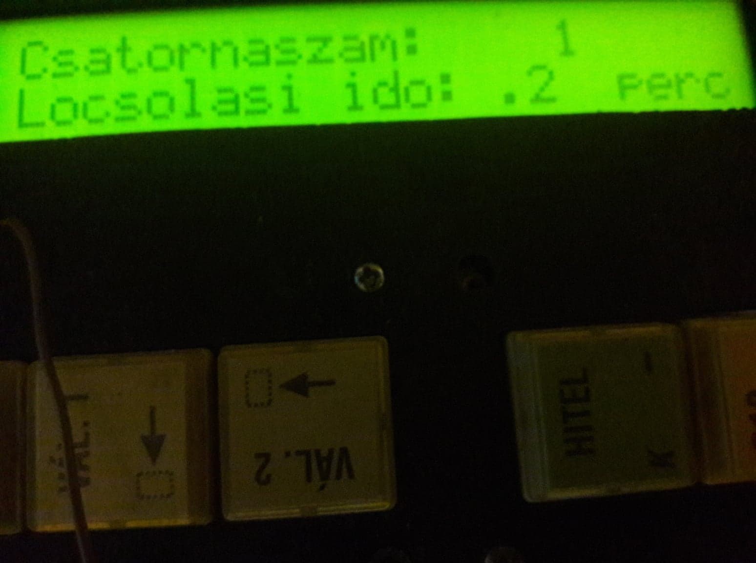

(#) glaci hozzászólása Jan 22, 2021 /
A problémából megint nem látom a kiutat. A programot PIC16F887-re írom, mikroc alatt. A probléma ami a segítségkérésre ösztönzött, a következő: van egy while ciklus, amibe egy jelzőbit segítségével lépek be, majd egy-egy újabb while ciklusban tölteném fel az eeprom-ot, a program futásához szükséges adatokkal. A program belép a while ciklusba, az adatok beltöltéséhez, de a csatorna kiírás után kilép és az idő törtrészének első szájegyéhez ugrik, pedig erre a gombokról nem kapott utasitást.
  1. void locsido()
  2. {
  3.      allapot3.F5=0;  allapot3.F6=0;  LCD_Cmd(_LCD_CLEAR); csat=1;
  4.       Lcd_Out_Program_Memory(1,2, part3); Lcd_Out_Program_Memory(2,2, part2);
  5.      while(!allapot3.F5)  //belépés menübe
  6.      {
  7.         while(!allapot3.F6) //belépés a csatornaszám és idők beállításába
  8.         {
  9.            if(csat>16) csat=1;
  10.            txt1[0]=csat/10+48;if(txt1[0]==48) txt1[0]=' ';txt1[1]=csat%10+48;
  11.            for (i=0; i<2; i++){ Lcd_Chr(1,18+i,txt1[i]);  LCD_Cmd(_LCD_MOVE_CURSOR_LEFT);  }
  12.           if(!allapot.F2) { delay_ms(250);csat++; }   //  csatorna léptetés
  13.           if (!allapot.F3)   //csatorna ki van választva
  14.           {
  15.              delay_ms(250);
  16.              if(EEPROM_Read(csat)==255) locs_ido=0; else  locs_ido=EEPROM_Read(csat); //locsolási idő egész része
  17.              allapot3.F6=1; allapot3.F7=0;    //kilépés a csatorna kiválasztásból  belépés a locsolási idő egész részébe
  18.           }
  19.           if(!allapot.F7) allapot3.F5=1; allapot3.F6=1;   //visszalépés a locsolásba
  20.         }
  21.
  22.         while(!allapot3.F7) //locsolási idő egész része
  23.         {
  24.            txt=locs_ido+48; Lcd_Chr(2,16,txt); LCD_Cmd(_LCD_MOVE_CURSOR_LEFT);
  25.            if(!allapot.F2) { delay_ms(250);locs_ido++;  if(locs_ido>9) locs_ido=0; } //léptetés
  26.            if(!allapot.F3)   //locsolási idő egész része eepromba írás
  27.            {
  28.               delay_ms(250);
  29.               EEPROM_Write(csat,locs_ido); delay_ms(25); //locsolási idő egész része be van írva az eepromba
  30.               /*  az eeprom 49. helyétől a 64. helyig, a locsolára kiválasztott csatornák címei szerepelnek
  31.                 ha a címen 1 van akkor a csatorna ki van választva locsolásra */
  32.               EEPROM_Write(csat+48,1); delay_ms(25);     // a cstorna ki van választva locsolásra
  33.                    //locsolási idő törtrésze  első szám
  34.               if(EEPROM_Read(csat+16)==255) locs_ido=0; else  locs_ido=EEPROM_Read(csat+16)/10;
  35.               allapot3.F7=1;   allapot4.F0=0;  //kilépés az egészrész beírásból belépés a tört első részébe
  36.            }
  37.         }
  38.
  39.         while(!allapot4.F0) //locsolási idő tört része első szám
  40.         {
  41.            txt=locs_ido+48; Lcd_Chr(2,18,txt); LCD_Cmd(_LCD_MOVE_CURSOR_LEFT);
  42.            if(!allapot.F2) { delay_ms(250); locs_ido++; if(locs_ido>9) locs_ido=0;}//léptetés
  43.            if(!allapot.F3) //locsolási idő tört része első szá kiválasztás
  44.            {
  45.               delay_ms(250);locs_idotort=locs_ido*10;
  46.               //locsolási idő tört második szám
  47.               if(EEPROM_Read(csat+16)==255) locs_ido=0; else  locs_ido=EEPROM_Read(csat+16)%10;
  48.               allapot4.F0=1; allapot4.F1=0;
  49.            }
  50.         }
  51.         while(!allapot4.F1)      //locsolási idő tört szám második helyiérték
  52.         {
  53.            txt=locs_ido+48;Lcd_Chr(2,19,txt);  LCD_Cmd(_LCD_MOVE_CURSOR_LEFT);
  54.            if(!allapot.F2) { delay_ms(250); locs_ido++; if(locs_ido>9) locs_ido=0; }
  55.            if(!allapot.F3)
  56.            {
  57.               delay_ms(250); locs_idotort=locs_idotort+locs_ido;
  58.               EEPROM_Write(csat+16,locs_idotort);//locsolási idő tőrtszáma beírva
  59.               allapot4.F1=1; allapot3.F6=0;
  60.            }   //visszalép a csatornaléptetésbe
  61.         }
  62.      } //eddit tart a locsolási idők
  63. }
(#) Bakman válasza glaci hozzászólására (») Jan 22, 2021 /
Az "allapot3.F5", "allapot3.F7" stb. egy-egy változó vagy közvetlen bemenet olvasás is egyben? A sok ilyen illetve ehhez hasonló érték nincs nullázva a kód elején, csak kettő: allapot3.F5=0; allapot3.F6=0;
Ha ezek egy lépésben bemenet olvasások is, akkor lehet, hogy adott bemenet alacsony szinten van.
A feltételes vizsgálatoknál is érzek némi zavart az erőben, lásd melléklet. Ha jól értem a rendszert, akkor az
allapot3.F6 = 1;
sor már független az előző feltételvizsgálattól, az mindenképpen végrehajtódik, kilép a ciklusból. Következik a "locsolási idő egész része", de az "allapot3.F7" valamiért egy (a kód elején nincs nullázva), így az a rész le sem fut, azután lép be a "tört idő első szám ciklusba".
A kód így eléggé maszatos, nehezen követhető. Ez segít kicsit átláthatóbbá tenni: C Beautifier Online.
(#) glaci válasza Bakman hozzászólására (») Jan 22, 2021 /
Köszönöm szépen a választ. Az "allapot" 1-2-3-4 változók bitjeinek állapota a ciklusban maradás feltétele. A cikluban maradás feltétele az. hogy az adott jezőbit értéke 0 legyen, tehát amig nem kap 1 értéket benn kéne maradni a ciklusban. Ha viszont az adott ciklusban 1 értéket kap, el kell hagynia a ciklust és abba a ciklusba kéne lépnie, amelyik hozzá a legközelebbi olyan, amelyiknek a jezőbit értéke megegyezik a feltétellel.
(#) glaci válasza glaci hozzászólására (») Jan 23, 2021 /
Megoldódott a probléma, átírtam a ciklusokat, switch-case szerkezetre. Jól működik!
