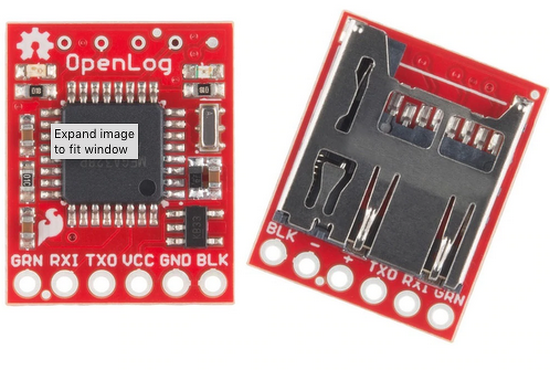

Jó szerencsét! Valószínűleg a hiányos mikrokontrolleres tudásom miatt teszem fel a kérdést, de szeretnék többet tudni. MikroE EasyPIC6-oshoz vásároltam egy mp3 lejátszót, amin van SD-kártya olvasó is. Ezt a kártyát lehet-e használni mérsésadatgyűjtésre, pl. analóg jelek értékének tárolására, vízóraállások rögzítésére. Köszönöm a válaszokat, Joe.000000 A hozzászólás módosítva: Jan 5, 2021
Ha az egy MP3 lejátszó, akkor nagy valószínűséggel nem, a típus nem derült ki. Adatrögzítéshez ezt keresd: OpenLog.
OK!
