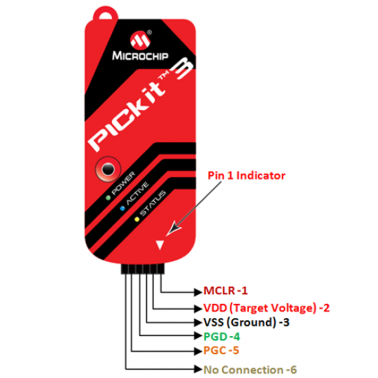

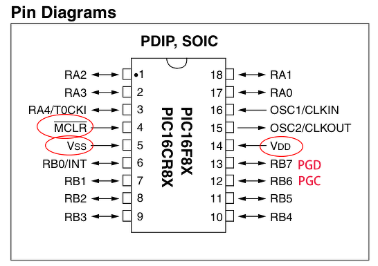

(#) tigris127 hozzászólása Feb 4, 2021 /
Sziasztok! Teljesen kezdő vagyok, és segítségre volna szükségem.
Vettem egy pickit3 programozót. A gépemen egy mplab ibe 5.40 van. Amikor elindítom a programot és a gépre rácsatlakoztatom a pickitet, azonnal felismeri. A pickiten a power és az active led világít folyamatosan -csatlakozáskor a status led is felvillan, majd elalszik-. Majd ha a csatlakozás gombra kattintok akkor kis idő elteltével a "Kapcsolat sikertelen" üzenetet kapom, de van hogy a: "A céláramkör több energiát igényelhet, mint amennyit a hibakereső eszköz képes biztosítani. Szükség lehet külső tápegységre." (google fordító), és a PIC nincs is rácsatlakoztatva.
Megmértem az usb 5,1V tehát elméletileg rendben volna.
Szóval, vajon mit hagytam ki, vagy mit csinálhatok rosszul, hogy nem megy?
(#) Bakman válasza tigris127 hozzászólására (») Feb 4, 2021 /
A csatlakozás gombot úgy kell érteni, hogy csatlakozás a cél kontrollerhez. A PICkit3 ilyenkor csak mint közvetítő szerepel. Ha a végére nincs mikrokontroller kötve, akkor dobja ezt a hibaüzenetet.
(#) tigris127 válasza Bakman hozzászólására (») Feb 5, 2021 /
Hozzácsatlakoztatott PIC-nél is ezt írja ki:
The target circuit may require more power than the debug tool can provide. An external power supply might be necessary.
Connection Failed.
(A céláramkör több energiát igényelhet, mint amennyit a hibakereső eszköz képes biztosítani. Szükség lehet külső tápegységre.
Kapcsolat nem sikerült.)
Ha külső táppal próbálkoznák, azt hogyan és hova kéne kötni, illetve mekkora feszültséggel?
PIC12f629, illetve 16F84 próbáltam
A hozzászólás módosítva: Feb 5, 2021
(#) Bakman válasza tigris127 hozzászólására (») Feb 5, 2021 /
Próbapanel vagy valamilyen adapter amivel csak a kontrollert hozzá tudod csatlakoztatni a PICkit-hez, van kéznél?
van, így egyben
Trükkös adapter, valószínűleg valami nincs jó helyen. A mellékletek alapján ellenőrizd a helyes összeköttetést.

(#) Bakman válasza bbatka hozzászólására (») Feb 5, 2021 /
Támogatja a PIC16F84-et is "NoDeviceID" csoportban. Igaz ami igaz, nem túl szerencsés ilyen őskövülettel kezdeni.
(#) Hp41C válasza Bakman hozzászólására (») Feb 5, 2021 /
Csak abban az esetben támogatja a PICkit2 a PIC18F84 -et, ha egy nem gyári pk2devicefile.dat állományt használ. A fórumra általam feltöltött PK2DeviceFile_1.62.14_mod6.dat -ban benne van.
Figyelem: A 16C83, 16C84, 16F83 és a 16F84 nem rendelkezik típusazonosítóval (device id), így nem detektálható. Kézi típusbeállítással lehet csak kezelni.
Továbbá nagyon érzékenyek arra, hogy mikor kapcsol be a Vpp a Vdd -hez képest. A Vpp megjelenése Vdd nélkül tönkre is teheti a kontrollert. Minden képen érdemes duplán leellenőrizni a bekötést. A PICkit2 programmal bekapcsolva a Vdd -t megvizsgálni, hogy eljut-e a kontroller lábára.
