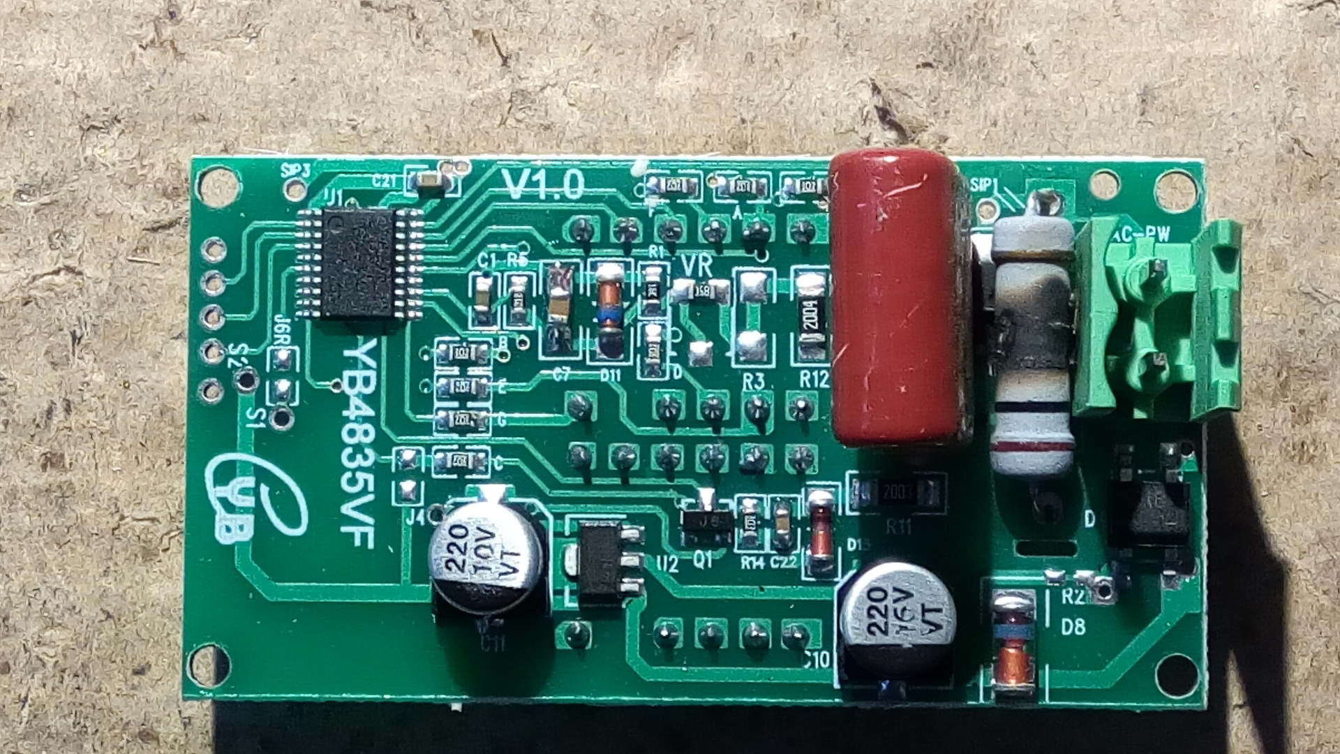

Rákötöttem a "műszert" a frekiváltóra. Kevesebb, mint 1 sec. utáni eredmény látható. ( Én éreztem is ...) Meg láttam is. Illetve nem láttam semmit ... Gyorsabb volt, mint ahogy ki tudtam kapcsolni.
A Zener megvédte a mögötte lévő részt ( zárlatba ment ), a 100 Ohmos ellenállás szakadásba füstölt, a Graetz -et még nem vizsgáltam meg.
Tanulság: Ez a típusú műszer nem alkalmas ebben a formában az elképzelt feladatra.
Öröm az ürömben, hogy a "megfelelő" helyen megtáplálva ( a Zener 2 forrasztási pontja) 12V -al, akár 0V -tól is használható lesz. Már csak az a kérdés, honnan veszi a "jelet" a frekvenvia méréshez.
Gondolhattam volna, hogy magasabb frekin a kondi ellenállása kisebb lesz és az nem tesz jót néhány alkatrész egészségi állapotának ... Egész olcsón megúsztam.

A frekiváltó - egyebek mellett - a motorfrekvenciát is ki tudja írni neked ... már ha ezt túlélte
(#) Hp41C válasza Egri Frédi hozzászólására (») Feb 1, 2021 /
Valami ilyesmit emlegettem itt. A frekvencia méréséhez jelet az AC bemenetről vesz. Az AC bemenet most más (100 Ohm tönkrement) el van választva a táptól. Ha bekötöd az AC -t, mérni fogja a feszültséget és a frekvenciát is (remélhetőleg). Még annyit, hogy a formatényező más lehet a frekvenciaváltó után, mint közvetlenül a hálózaton.

Most nézegettem, hogy a stabilizátor IC - egy XC6203A - Maximum Operating Voltage: 8V.
Nem sok ennek a 12V ? ( A másik, jó szerkezeten annyit mértem ... )
XC6203

(#) Egri Frédi válasza Hp41C hozzászólására (») Feb 1, 2021 /
Igen, működik - illetve most még csak világít. ( Nem tudom, mér -e valamit. )
Viszont a tápkocka tipusa - ami rá van nyomtatva:6203A
Második sor:1648/44 ( Ez valami gyártási sorszám ? )
Jól értelmezem ? Ez az "A" azt jelentené, hogy 4.1V a kimenete ?
Ugyan is 4.3V -ot mérek most rajta egy "mezitlábas" műszerrel.
Vagy rossz adatlapot találtam hozzá ?

(#) Ódenka válasza Egri Frédi hozzászólására (») Feb 2, 2021 /
Már ezen a fórumon is legalább 10-szer olvastam : Rámértem a multival a kimenetre...most levélnehezék lett belőle...
Abszolúte nem értem, miért akarják emberek előre megfontolt szándékkal, különös kegyetlenséggel kinyírni a műszereiket???
A kimeneten PWM jel van csúcsfeszültségű hálózati egyenirányított DC-ről. Olyan jelemelkedési sebességgel, hogy csak úgy nyiffannak kifele a jobb sorsra érdemesek.
A multi nem erre való! Ha mutat is valami, akkor mi van? Az, hogy van feszültség a kimeneten.
Ahhoz egy próbalámpa is megteszi.
A frekiváltós témánál igazán lehetne írni a fejlécen Ember, aki belemérsz a kimenetbe a multimétereddel, úgy fogsz járni, hogy...ott fogsz te sírni, ahol senki se lát...
Ami frekiváltókkal eddig találkoztam, mindegyiknek volt analóg, arányos feszültségű kimenete.
Az egy néhány voltos arányos feszültség, egy leosztott deprez simán mutatja, milyen arányban aktív a kimenet.
