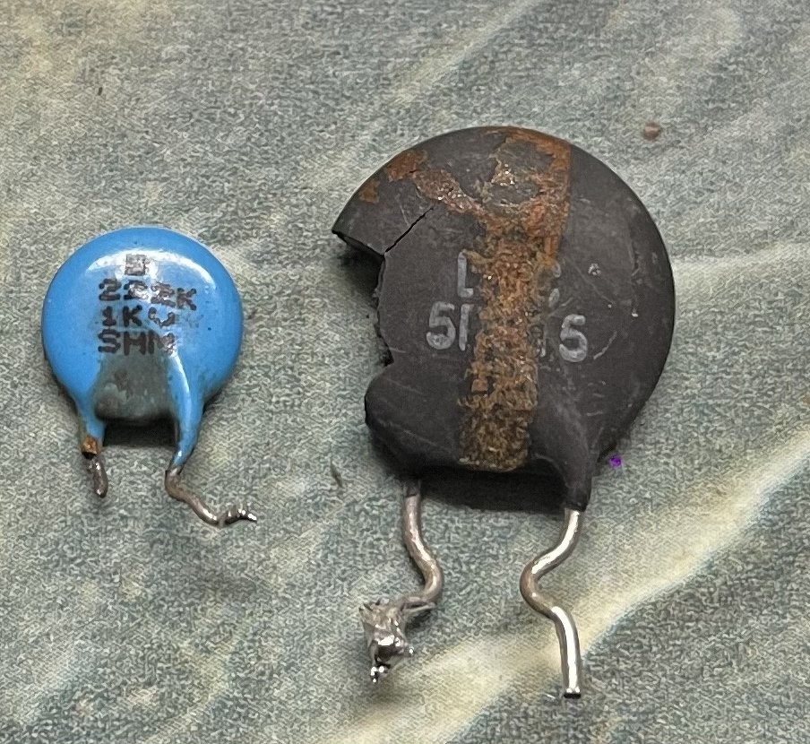

(#) Fundy21 hozzászólása Márc 2, 2021 /
Ezeket valahogy be lehet itthon szerezni? Mert csak kulfoldon talaltam ugyan ilyet,es viszonylag sokara jonne meg! Az sem baj ha valamilyen helyetesito alkatresz lenne itthon!
B 222k 1kv
Dsc 5d-15
(#) Jonni válasza Fundy21 hozzászólására (») Márc 2, 2021 /
Ha nagyon sürgős meg kell nézni régebbi színes katódcsöves tv-be (hátha van benne). Ki kell forrasztani, és átrakni ahova kell
(#) Fundy21 válasza Jonni hozzászólására (») Márc 2, 2021 /
Az a baj hogy abszolut nincs mar ilyen tv a kornyekemen,marmint amit szet is bonthatnek...
Amugy ez is egy lcd tv tapjan durrant el! Itthon meg csak eltero teljesitmenyuek vannak...
(#) majkimester válasza Fundy21 hozzászólására (») Márc 2, 2021 / 2
Más típus is jó, így keresd:
B 222k 1kv:
2,2nF 1000V kerámia kondenzátor
Lomex 07-11-15 vagy 07-11-23
Dsc 5d-15:
5 Ohm 6A NTC ellenállás
Lomex 60-01-09 (ami 4,7 Ohm 5A, de normál esetben nem lesz ott 5A)
De ha az NTC tönkrement, akkor más is lesz ott még hibás.
A hozzászólás módosítva: Márc 2, 2021
(#) Fundy21 válasza majkimester hozzászólására (») Márc 2, 2021 /
Nagyobb kondi az gond? 10nf 1000v az van itthon!
Sajnos ennek a laba ert hozza egy masik alkatreszhez,szep nyomoz hagyva maga utan,ezutan pukkant el az ntc is!
Ha a kondi a trafó primer-szekunder között van, akkor mindenképpen valami Y osztályú kerámiát kell belerakni. (meghibásodás esetén nem megy zárlatba, nem gyullad ki) Ha a 10n ilyen, akkor mehet, de bármilyen kondi helyett az is jobb ha kihagyod, igaz akkor sokkal több zavart fog termelni a táp.
Inkabb visszalitanam az eredeti allapotot!

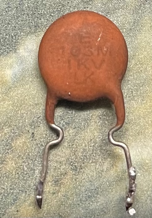

Ez lenne itthon.
E 103m 1kv lk
(#) majkimester válasza Fundy21 hozzászólására (») Márc 2, 2021 / 1
Szerintem ez sima kerámia kondi. Az égéskésleltetéses bevonat általában kék. Bármilyen más kapcsolóüzemű tápból is kitermelhető.
