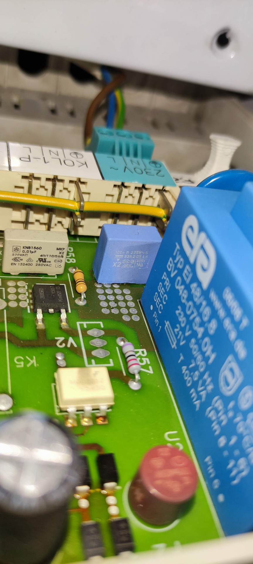

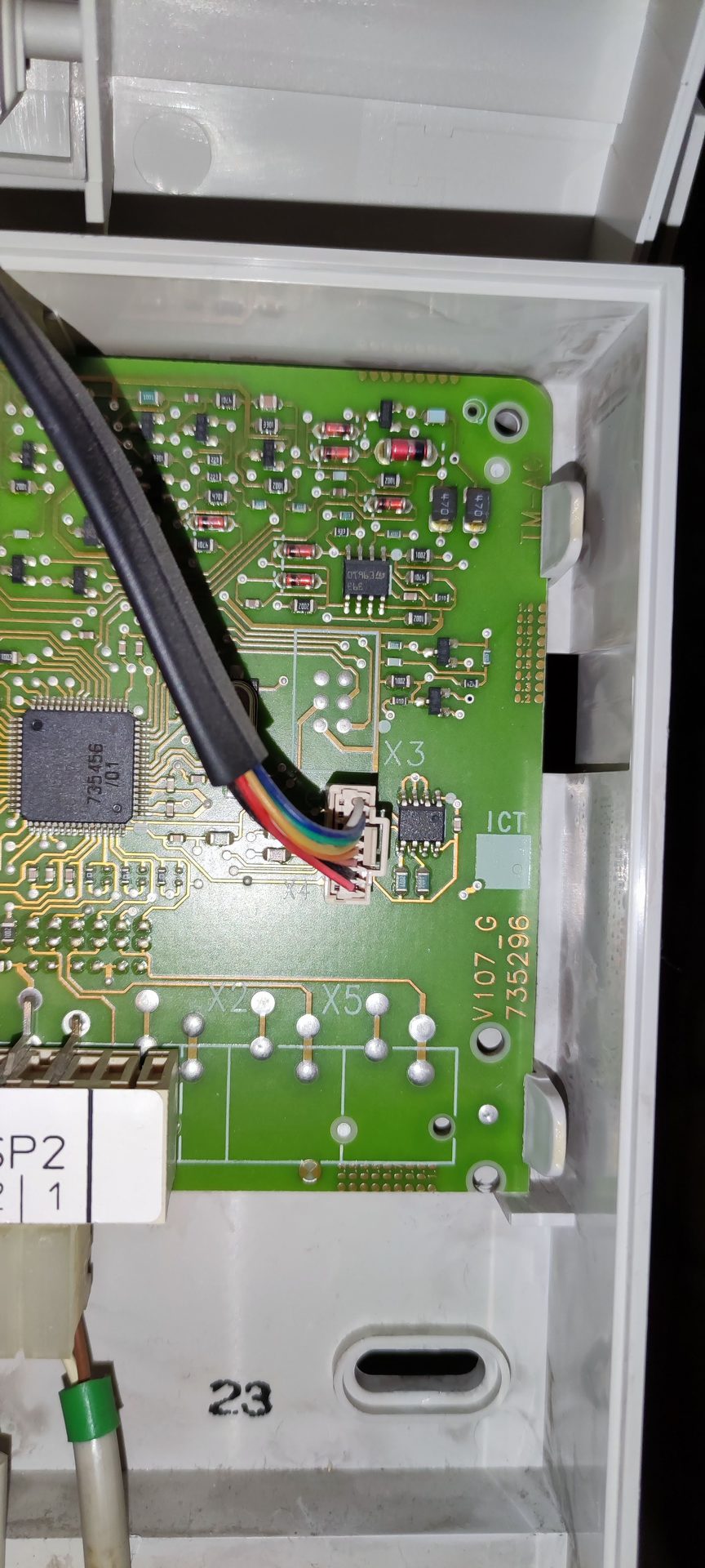

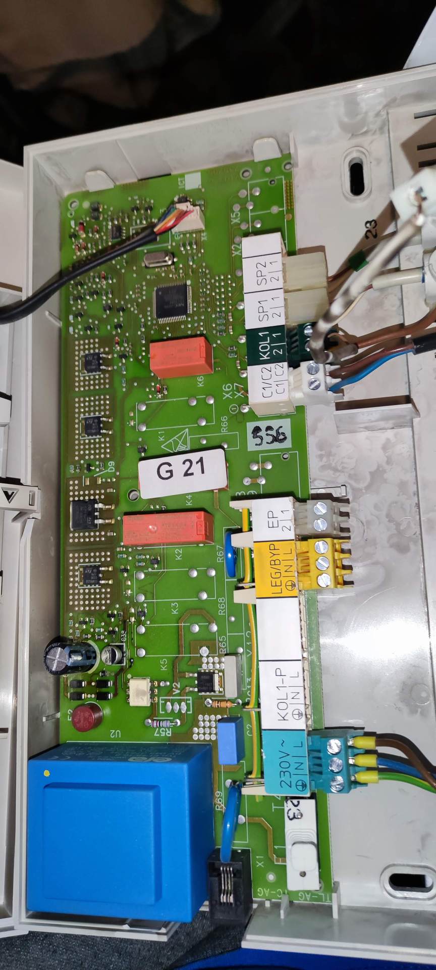

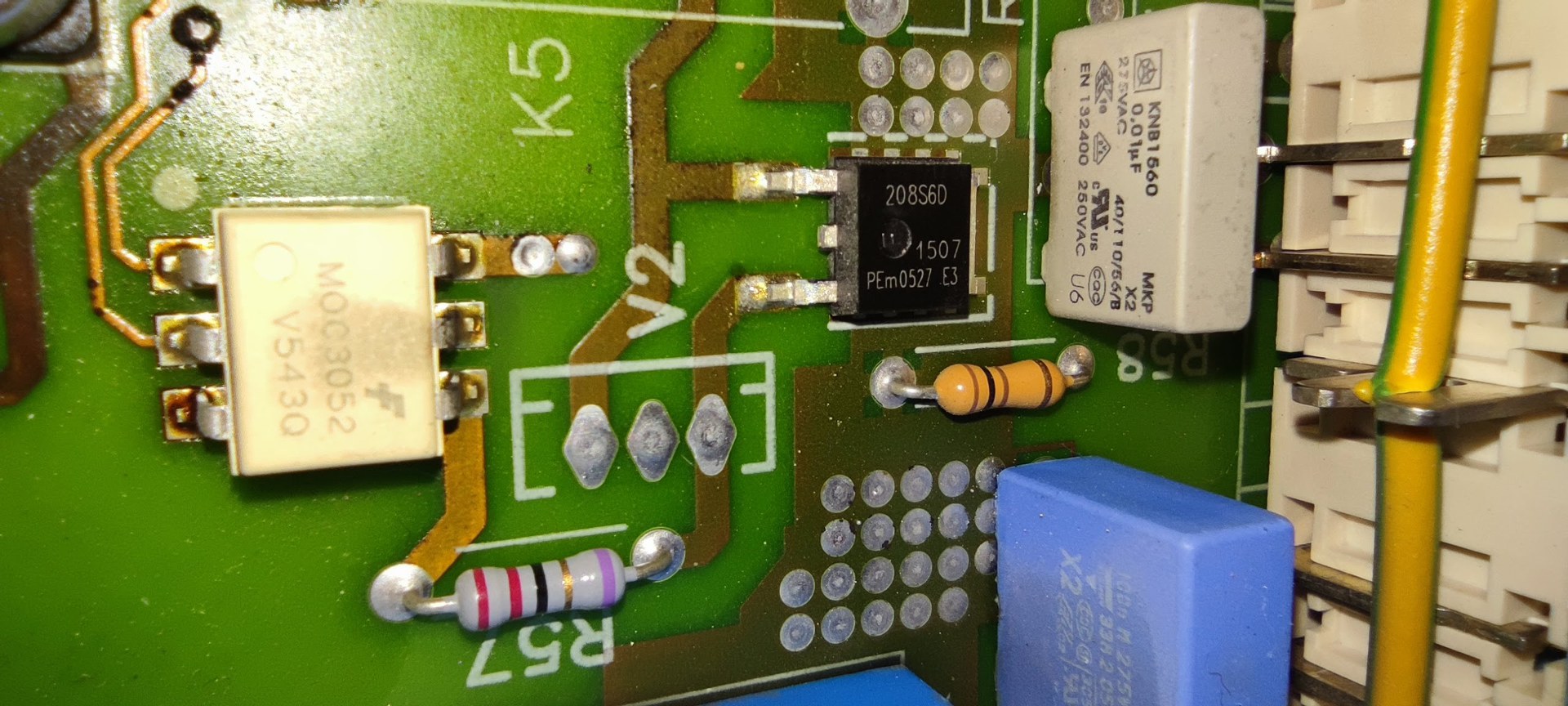

Van egy 13 éves Vaillant VuW EcoTec kazánom egy auroStep tárolóval. A táruló típusa VIH sn 250 i.
A tárolón lévő WILO szivattyú megszűnt a szolárfolyadékot keringetni. Azt hittem meghibásodott, de szervizben bemérték és szerintük jó. Rátettem 230V-ra és onnan nekem is ment.
A csatolt képen látható KOL1-P csatlakozóra kell a szivattyút dugni. A csatlakozón kijön a 230V feszültség, ha kapcsolom a tesztprogramot a relé is hallhatóan behúz, de a motor nem indul. Olyan mintha nem lenne elég az áramerősség neki.
Van sejtésetek mi lehet a gond?
(#) JZoli válasza karmantyu hozzászólására (») Márc 13, 2021 / 1
Meg kellene mérni, hogy amikor a teszttel bekapcsolod hány volt van a csatlakozón amikor a szivattyú is rá van dugva.
Ezeknél a paneloknál néha előfordul, hogy a nulla vezeték kontakt hibás lesz, így mindkét mérőcsúcsot a motor csatlakozójára tedd!
(#) karmantyu válasza JZoli hozzászólására (») Márc 13, 2021 /
Ott mértem, ahol a panelbe van forrasztva a csati, tehát ennyit kap a motor.
Terhelés nélkül 233 V. Motor rádugva 0,148 V.
(#) Hutty válasza karmantyu hozzászólására (») Márc 13, 2021 /
Ha azt mondod a csatlakozóra egy reléből megy a táplálás, akkor relét kellene cserélni.
De ekkor feltételezzük, hogy a relé elött stabil a táplálás.

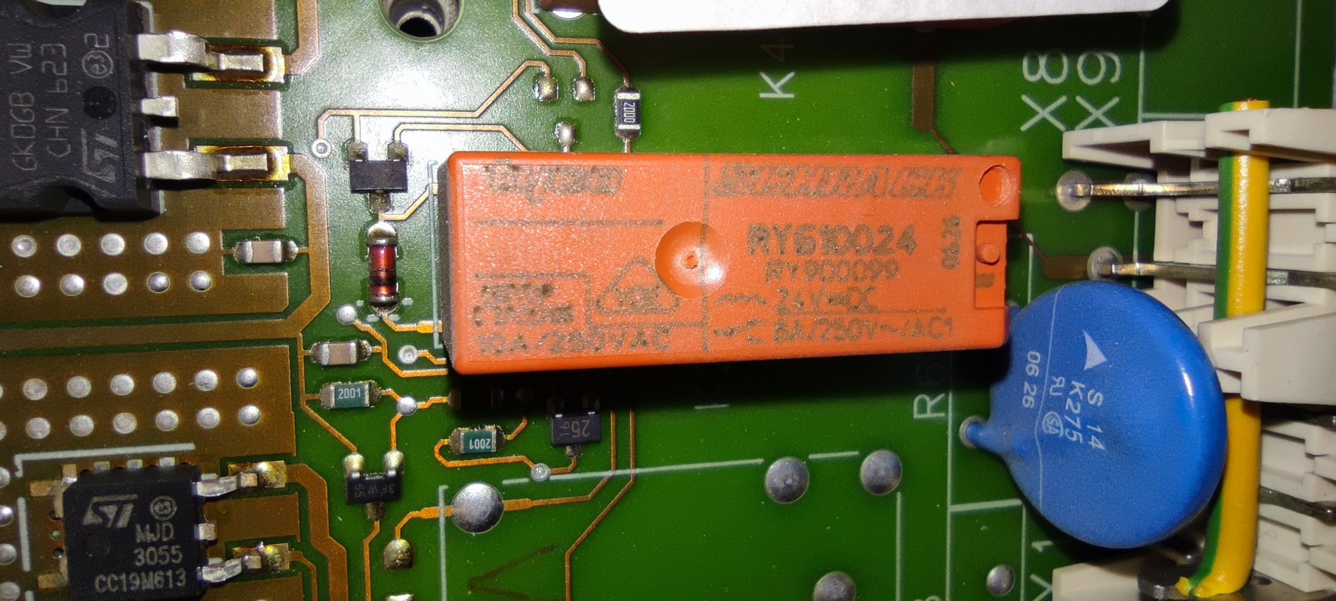

(#) karmantyu válasza Hutty hozzászólására (») Márc 14, 2021 /

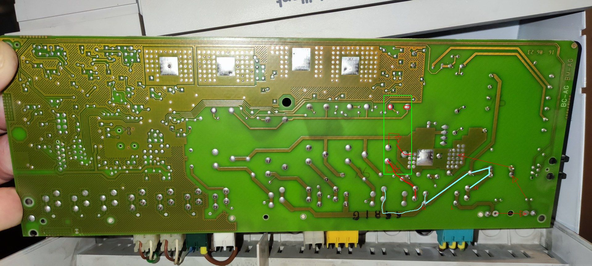

Fel tudnád rajzolni a tesztpontokat, hogy hol kellene 230V-nek lennie? Csak, hogy biztos, hogy a relé legyen a ludas.

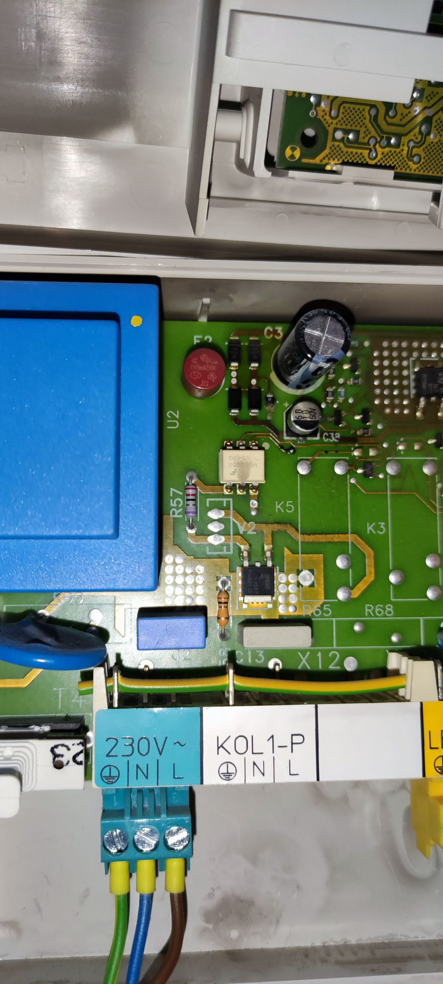

(#) Hutty válasza karmantyu hozzászólására (») Márc 14, 2021 /
Biztos nem fogom tudni egy kétrétegű nyák aljából visszakövetni.
De amit látok: a KOL1-P csatlakozóra menő relé (K5) nincs beültetve.
Helyette van egy felületszerelt félvezető ( olvashatatlan típus, lehet triak), egy optocsatoló (olvashatatlan).
A hozzászólás módosítva: Márc 14, 2021
(#) Hutty válasza Hutty hozzászólására (») Márc 14, 2021 /
A móricka-rajzon felvázoltam a relét, de a felületen párhuzamosan van egy félvezetős vezérlés.
Ez nem olyan egyszerű.

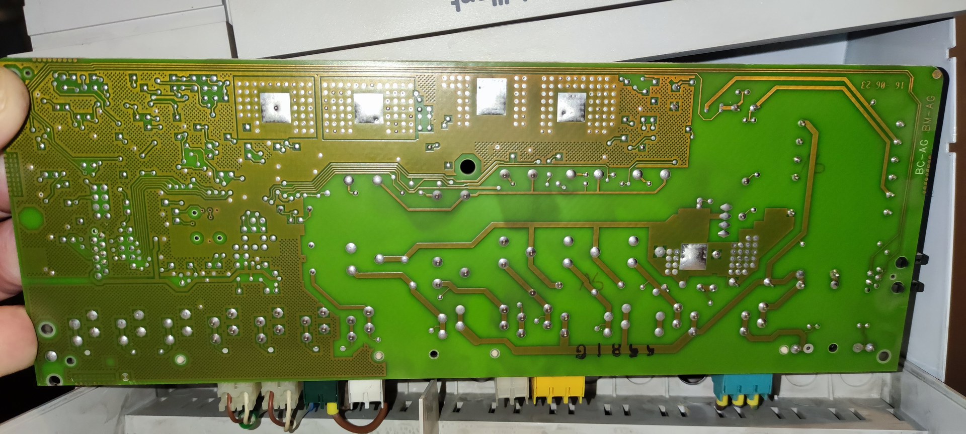

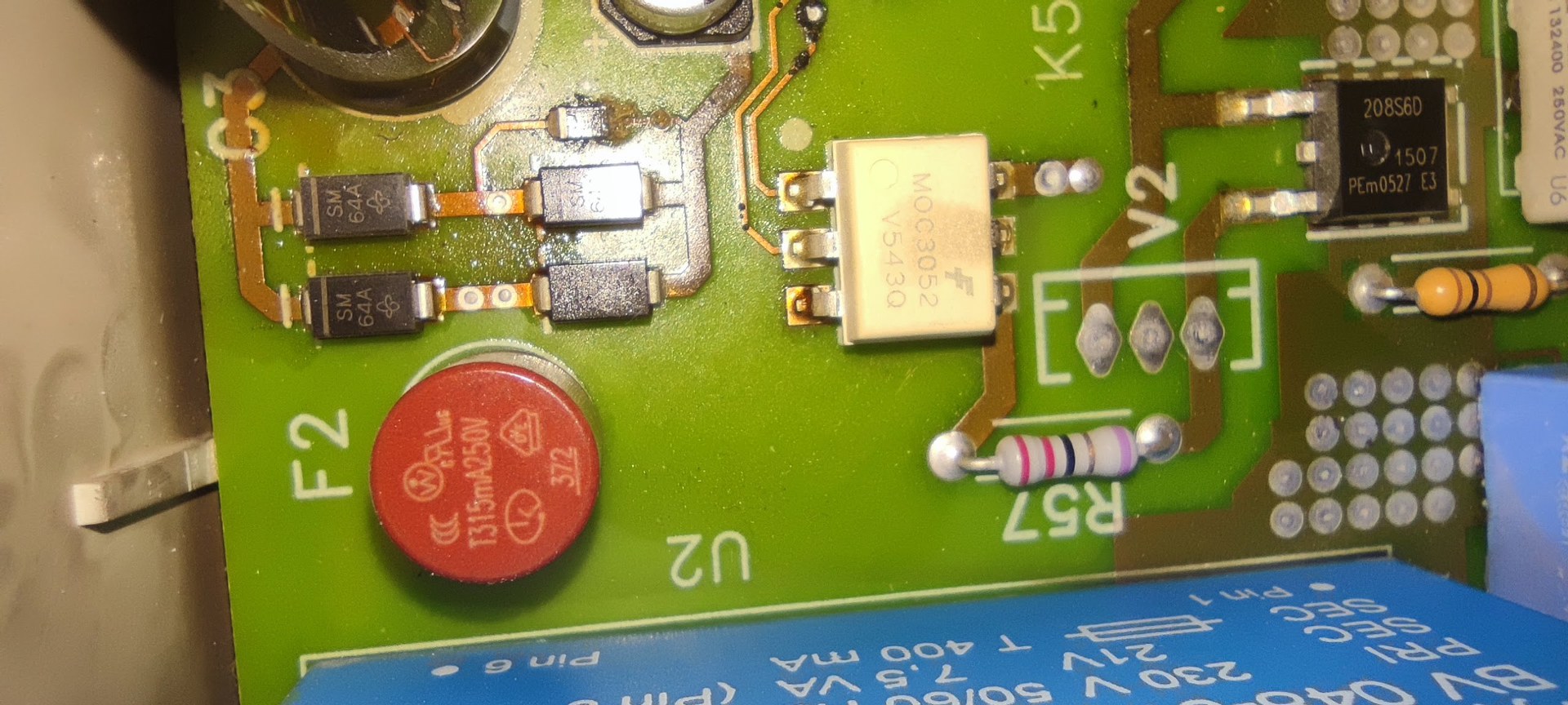

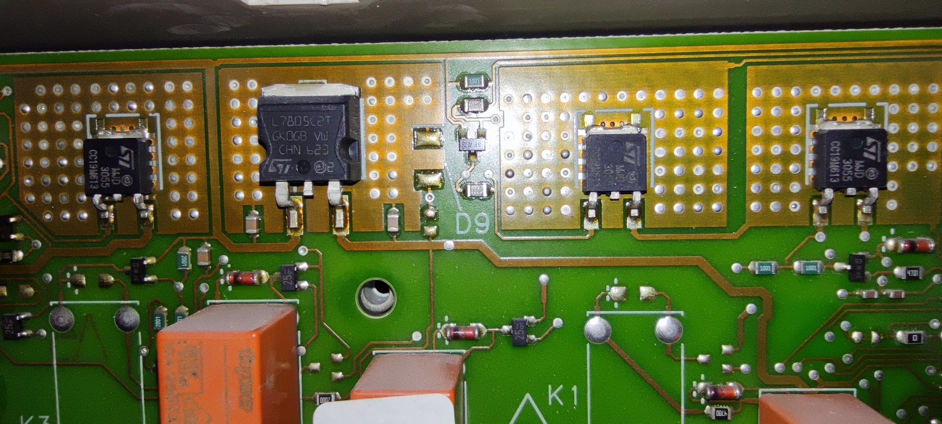

Gondolom, hogy nem egyszerű. Köszönöm, hogy foglalkozol vele. Lefotóztam az alkatrészeket, hátha akkor kiderül, mi lehet rossz a lapon. Ahol berajzoltad a mérési pontokat ott mérjek feszültséget? Kösz

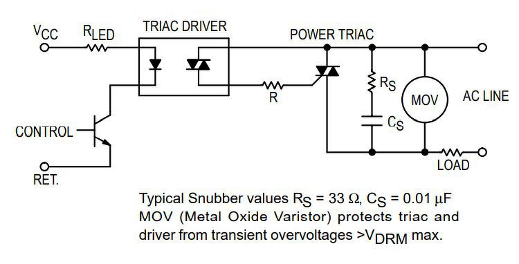

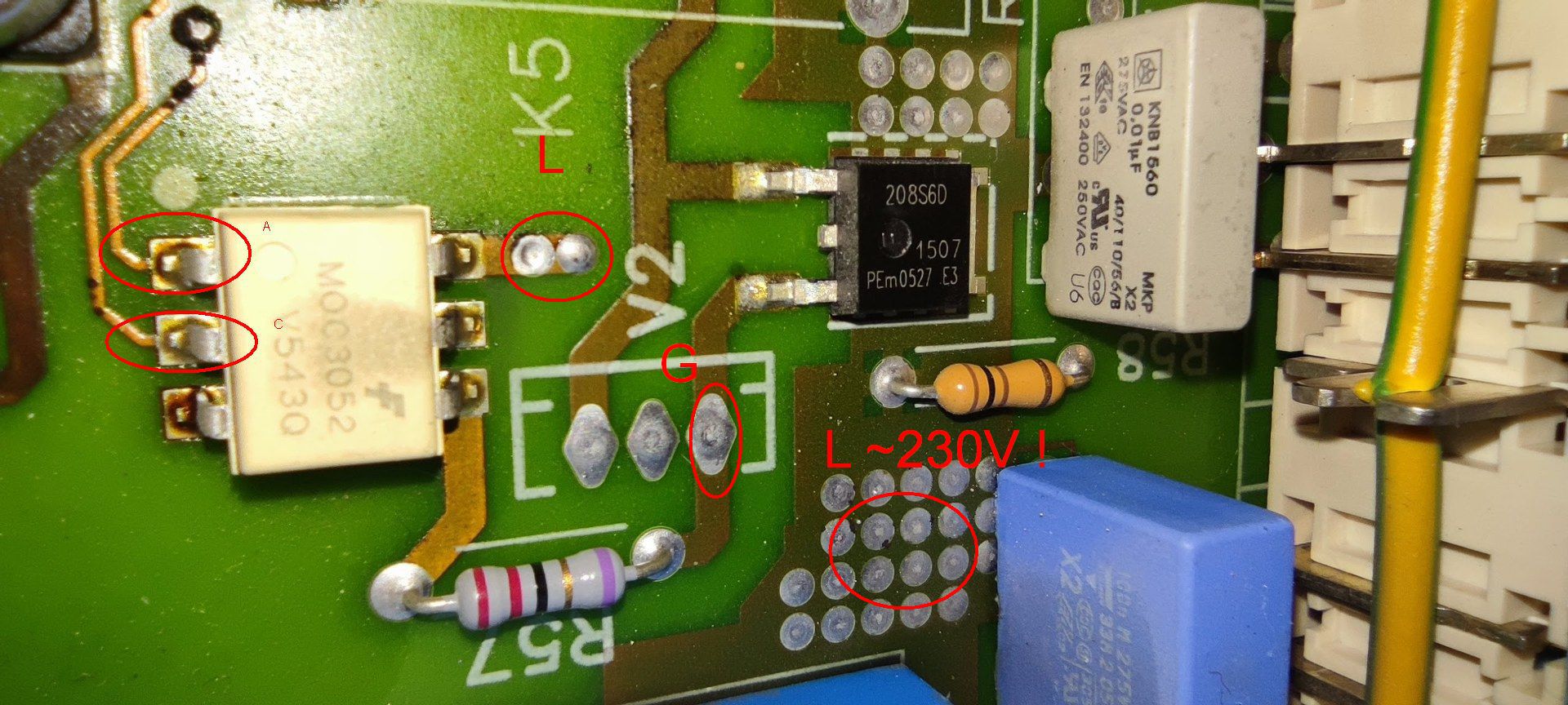

Nagyából a img11-es rajz felel meg, csak varistor nélkül. A triakot nem tudom beazonosítani.
AZ img12 rajzon mérés: programból a keringetést indítva, A-C között egy infra led nyitófeszültsége, kb. 2 VDC. AZ L-G pont között egy triak nyitófeszültsége ~ 0,6-1 VAC.
( A MOC3052 közepe mintha meg lenne barnulva, túlmelegedéstől... )
Figyelem, életveszély! Méréskor a hálózati feszültségen lévő alkatrészeket mérsz! Miközben a környezetedben minden földelve van!
Keringetés indítva - motor rádugása nélkül: A-C 3,67 VDC L-G 4,87 VAC
Keringetés indítva - motor rádugva: A-C 3,35 VDC L-G 235 VAC
A MOC tényleg meg van barnulva. 13 éves. Lehet, hogy ez kuka?
Nem teljesen jó.
Szóval 1. keringetés nélkül, motor rákötve
2. keringetés indítva, motor rákötve.
(Mondjuk motorral a triak A1-gate feszültsége 230VAC, akkor az nem egészséges.)
A moc lehet a diódák "gőzétől" lett színes.
1. A-C 3,62 VDC. L-G 235 VAC
A 2-est fent írtam.
Akkor, ha jól látom, mindegy ki-be a moc bemenetén magas szint van, a triak kapuja meg szakadt.
De lehet, hogy tévedek.
A felületszerelt triak helyett furatszereltet is lehet beszerelni, de tudni kellene a típusát.
