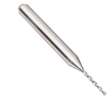

Olyat nehéz lesz, ami "mindenre" jó... A nyákfúráshoz kb 0,5-0,9mm átmérőjű fúrókat nehezen (trükkel) fogod tudni befogni egy "komolyabb" tokmányba. Aminek meg kis tokmánya van abba meg nem tudod befogni a nagy átmérőjű fúrót, meg gyenge lesz a motorja is...
Barkács célra szerintem kell a min 13-as befogóképességű tokmány, ezek meg kb 1 mm-től indulnak. A 13 feletti fúrókat meg egy ügyes esztergályos "megoldja" a befogási oldalon, több ilyen karcsúsított fúrom van már.

(#) Bakman válasza pipi hozzászólására (») Márc 15, 2021 /
„A nyákfúráshoz kb 0,5-0,9mm átmérőjű fúrókat nehezen (trükkel) fogod tudni befogni egy "komolyabb" tokmányba.”
Állványos fúrógéppel lehet használni az 1/8"-os (3.175 mm) szárú fúrókat.
(#) CIROKL válasza Bakman hozzászólására (») Márc 15, 2021 / 1
Lehetni lehet csak karcsú lessz a fordulat ...
