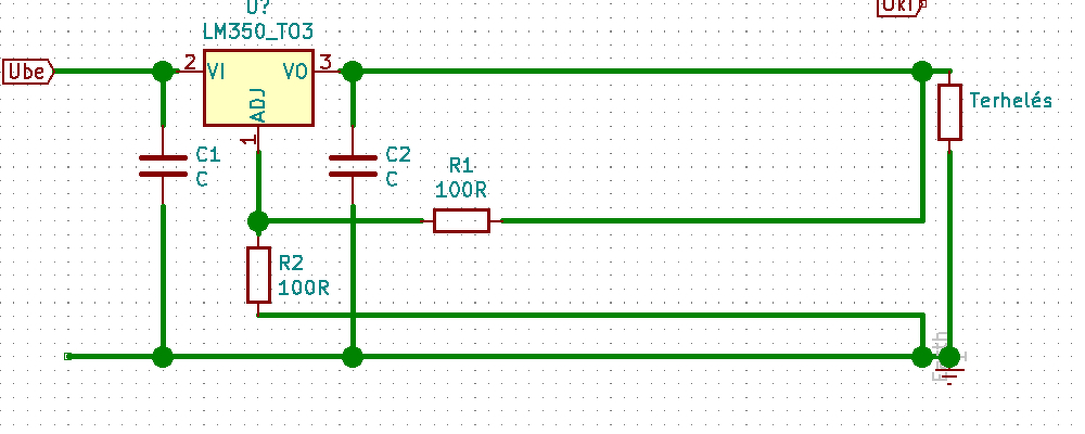

Hello! Nem írtad (vagy én nem olvastam/emlékszem), miről táplálod, és mekkora feszültség van a bementi oldalon. Met 1A áram esetén, kb 1.5..2V többletfeszültségnek kell lenni a ki és bement között. Tehát ha 2.5V a kimenet, akkor minimum 4.5V bemeneti feszültségre van szükség. Ha ez egy szűrt feszültség, akkor a hullámosság alsó pontja nem mehet ez alá. Adatlap 4. ábra.

(#) kendre256 válasza Sanyesz5 hozzászólására (») Márc 18, 2021 / 2
A kimenő feszültséget a stabilizátor lábán, vagy a terhelésen méred? Ha a terhelésen esik, de a stabilizátor lábán nem, akkor a vezetékeken esik feszültség. A vezetékeken eső feszültség kiejtésére a következőket próbálnám ki:
Az R1 ellenállás kimenet felőli lábát nem a stabilizátor lábára kötném közvetlenül, hanem egy külön vezetékkel elvinném a terhelésig. Ha nem elég "vastag" a földhálózat, akkor az R2 földre menő lábát is a terhelésnél földelném. Így:

(#) Sanyesz5 válasza kendre256 hozzászólására (») Márc 18, 2021 /
Ez egy nagyon jó ötlet, meg is nézem hogy mi a helyzet, kap terhelést a vezeték végén és megmérem hogy ott mennyi ill a stabnál mennyi a feszültség. A vezetékem kb egy méter, és eléggé vastag furcsállnám a dolgot, de soha nem lehet tudni.
(#) Sanyesz5 hozzászólása Márc 18, 2021 /
Érdekes eredmény született, van a körben egy biztosíték is, egy zéneres tirisztoros védelem esetleges feszültség megszaladás ellen. Stab végén 2.67 volt, megy a biztosíték foglalathoz utána már csak 2.56 volt (a biztosíték 1.6 amperes, 1.1 ohm), megyünk tovább a készüléknél amibe megy 2.46 volt a vége.

1,1 Ohm a biztosíték? Ez egy multifuse?
(#) vargaf válasza Sanyesz5 hozzászólására (») Márc 18, 2021 /
Az a biztosíték aminek mérhető ellenállása van az már nem biztosíték. A rendes vezetéken sem esik 0,1 V, ha megfelelő a keresztmetszete.

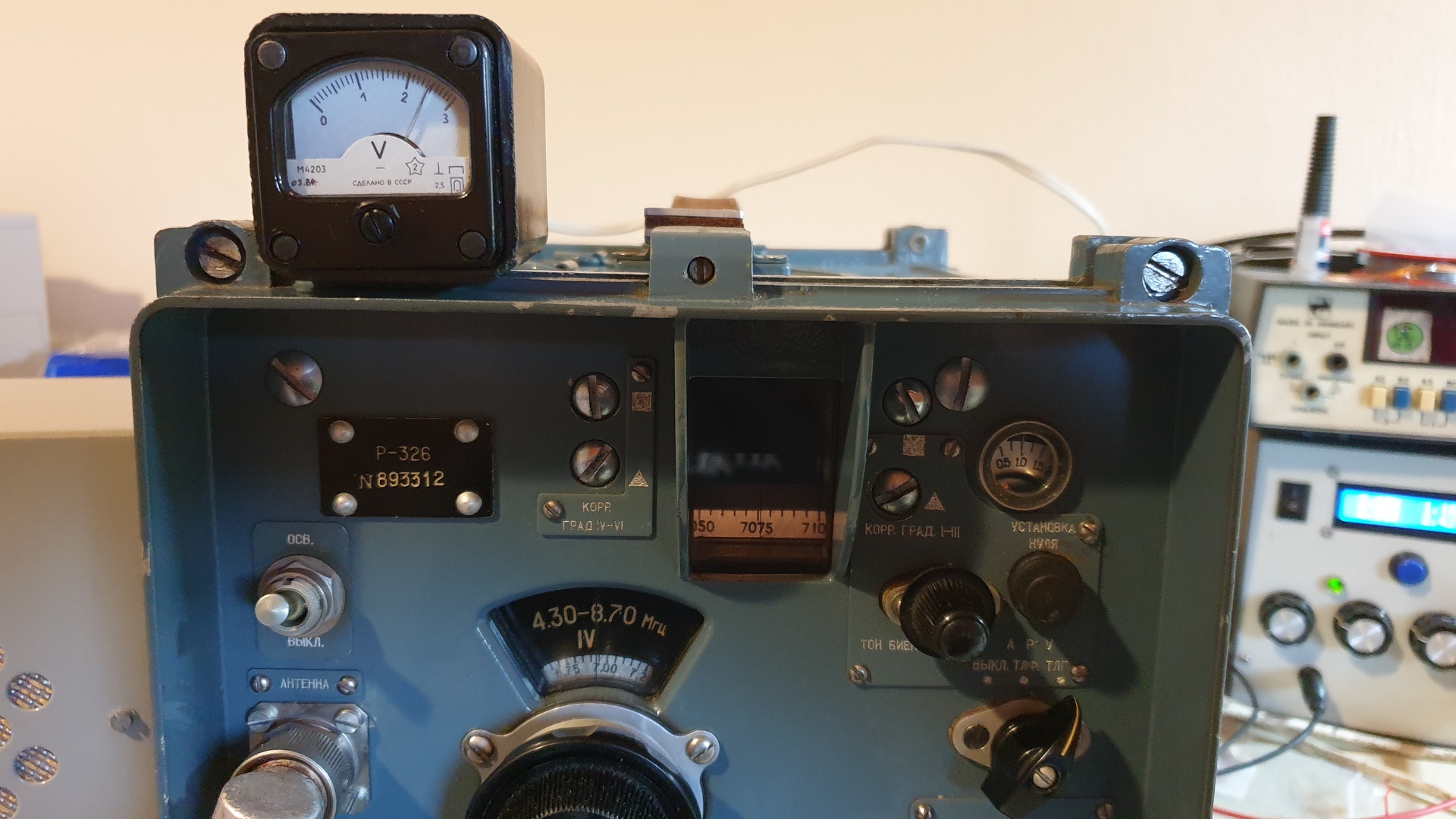

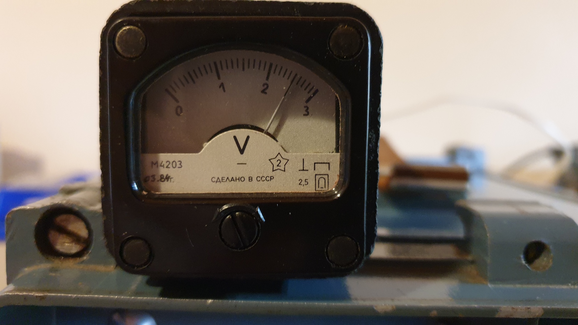

A fogyasztó egy vevőkészülék, ott van a képen a saját alapműszere amivel hivatalosan be lehet lőni a terhelés alatti feszültseget. Az alapműszer új, ugyanazt mértem azzal is mint a multiméterrel, a vevőnek 2.5 volt kell érzékeny a túlfeszültségre, illetve a pár tizeddel kevesebb meg érzéketlenebbé teszi. Van benne egy inverter ami a csöveknek megcsinálja a nagyfeszültséget. Itt találkoztam először azzal a jelenséggel ha pl krokodil csipesszel csiptettem rá a tápfeszt, mozgattam a csipeszt, változott a feszültség, olyan érzésem volt ha nem elég nagy felületen van kontaktus akkor megérzi az inverter, eddig ilyen jelenségbe nem botlottam sehol.
