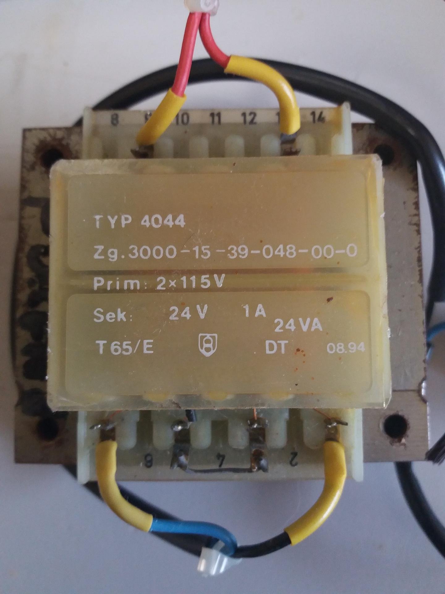

(#) jkornel hozzászólása Márc 30, 2021 /
Segítsetek légyszives. Egy AC 24V-os kameraforgatóhoz van egy tarfóm ami elvileg hozzá való, de ami megzavart, hogy a primer köre 2x115V. Használhatom 230V-ról?
Csatotam egy képet róla.Ha jól értelmezem, alul látszik a primer bekötés illetve valami átkötés is. Gondolom ezzel lehet játszani hogy 110V-ról is menjen? (nem célom, csak meg szeretném érteni)
(#) kendre256 válasza jkornel hozzászólására (») Márc 30, 2021 / 2
Két primer tekercse van, sorba kötve (ahogy most van) 230V-ról működik. Megfelelően párhuzamosan kötve a két primert 115V-ról működik. Párhuzamos kötésnél az 1-5 és a 3-7 pontokat kellene összekötni, és a 115V-ot ezekre az átkötésekre kellene kötni.
Szerk: Ha máshogy kötöd párhuzamosan,leég a trafó!
A hozzászólás módosítva: Márc 30, 2021
(#) jkornel válasza kendre256 hozzászólására (») Márc 30, 2021 /
köszi! Akkor pont így jó nekem és tanultaam is valamit
