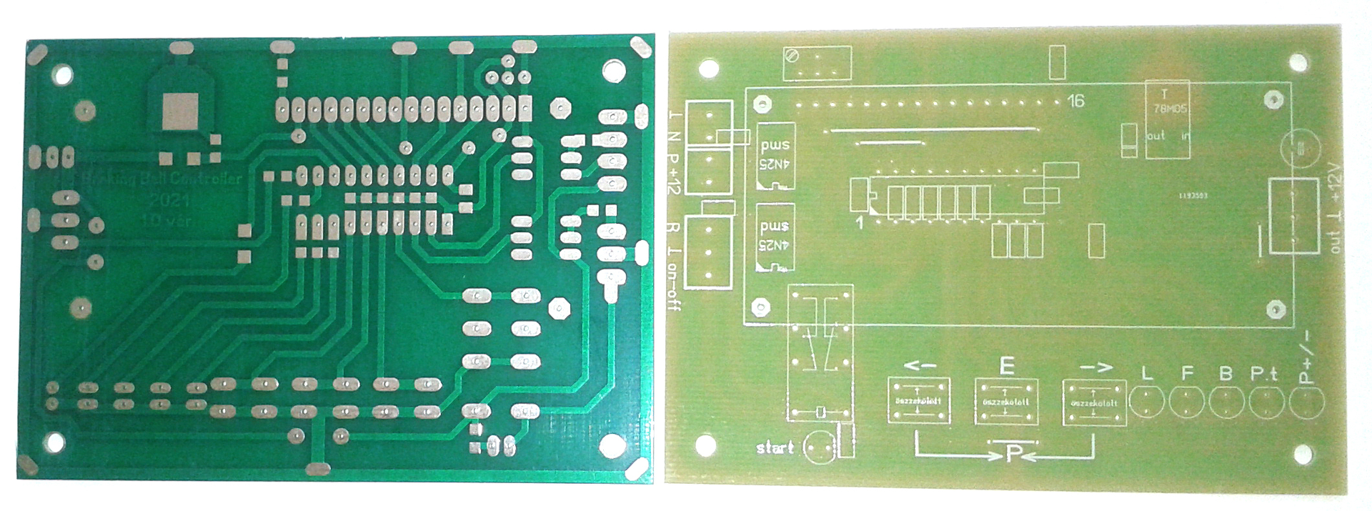

(#) majkimester válasza Alkotó hozzászólására (») Jan 29, 2021 /
„Én abban látom a legnagyobb kihívást, hogy egyoldalas panelt kér a kérdező. Ilyet nekem még nem sikerült gyártatnom. Mindenképpen ott van a másik oldalon is minden forrszem, és a furatgalván. Pedig nem is küldtem olyan gerbereket.”
Érdekes, mert nekem mindig megcsinálták tényleges 1 oldalasra (jlcpcb és elcrow is). Nem kellett más, csak 1 layer-t választottam és csak az ahhoz tartozó gerber file-okat töltöttem fel.
A hozzászólás módosítva: Jan 29, 2021
(#) Alkotó válasza majkimester hozzászólására (») Jan 29, 2021 /
Én annyiban akartam "speciális" kivitelt, hogy egy teljesen normál egyoldalas panelt vártam volna, de a front oldalra (ahol elvileg nincs sem pad, sem rézvezeték), is akartam a hátlappal azonos színű lakkozást, és ennek tetejére vártam volna a felirati réteget.
E helyett kaptam egy olyan kétoldalas panelt, ahol a front oldalon is ott voltak a pad-ek.
Én a variálás miatt nem jelöltem be az egyoldalas opciót, de szövegesen leírtam mit szeretnék.
Értem. Méretet nem írtad, de az egyoldalasnak egyébként nagyobb méretnél egy kis felára is van, ezért mivel bepipáltad a 2 oldalas azt is kaptad. A szöveges leírás alapján azért visszakérdezhettek volna.
(#) nandika76 válasza Alkotó hozzászólására (») Jan 30, 2021 /
Nekem az egyoldalas panel ha nem volt furatgalván, akkor csak a rézoldalra került zöld lakk.Ha furatgalván az egyoldalas panel, kénytelen rakni lakkot az alkatrész oldalra is a Solder mask miatt.
(#) niedziela válasza Alkotó hozzászólására (») Jan 30, 2021 /
Nekem egyszer régen azt mondták a (talán a pcbway), hogy üres felületre nem raknak lakkot, csak ahol van valami. Az egyébként nem hátrány ha az egyoldalas is furatgalvános.
(#) Alkotó válasza niedziela hozzászólására (») Jan 30, 2021 / 1
Ez így egy világos álláspont, de én nem értek vele egyet. Sokkal esztétikusabb ha nem a sima panelre megy a felirati réteg, hanem alá van színessel lakkozva.
Én nem akartam olcsóbb árat, vagy egyéni elbánást, ezért hagytam a kétoldalas panelt, ami csak annyiban tért el a valódi kétoldalastól, hogy nem csatoltam hozzá top oldali rézréteget. Arra számítottam, hogy így meglesznek a furatok, esetleg még furatgalván is lesz benne, de csak a bottom oldalon lesznek PAD-ek. Nem így lett, mindkét oldalra kerültek PAD-ek.
Egyébként nem okoz semmilyen problémát, már megszoktam, hogy így van. Sőt, mivel elfogadtam ezt a gyártói sajátosságot, most már igyekszem kihasználni, ami annyit jelent, hogy némi trükközéssel eltérő méretű PAD-et rakok a furat aljára és tetejére. Alul hagyom az egyoldalas panelre jellemző méretet, de felülre csak vékonyabb szegélygyűrűket rakok, így megkapom a lakkozásomat, van furatgalván ami stabilabbá teszi a beforrasztásokat, de nem zavarnak felül a nagy padméretek, és szép lesz a felirat.
Megjegyzem, korábban, amikor még itthon készítettem el a paneljeimet, első szóra megértették hogyan képzelem el az egyoldalas panel front oldali szines lakkozását, és meg is csinálták nekem. Tehát technikailag ez megoldható.

(#) nandika76 hozzászólása Jan 31, 2021 /
Jó reggelt, sziasztok
Osztom Alkotó nézetét ebben a kérdésben. Valóban az esztétikán van csak ebben az esetben a hangsúly. Egyik rendelésemnél feltette a kérdést a Kínai, hogy csinálhatja-e egyoldalasból a nyákot?
Mondtam persze hiszen az! Ez lett az eredmény,(1-es kép). Viszont tetszik az ötlet a top oldali kissebb forpontok kialakításából származó kis gyűrűknek!
