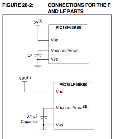

Nem értem a VDDCORE/VCAP pint hogy hova kell kötni. Már elolvastam az adatlapot, de egy kicsit még zavaros. VDD-re vagy VSS-re kössem? Vagy kell a 10µF-os kondi, de akkor nem szabad VDD-re csatlakoztatni? Egy kicsit már bekeveredtem. Milyen feszültségszabályzásra való ez a lehetőség?
A hozzászólás módosítva: Ápr 2, 2021
(#) Bakman válasza Peet19 hozzászólására (») Ápr 2, 2021 /
Melyik PIC-ről van szó?
(#) Peet19 válasza Bakman hozzászólására (») Ápr 2, 2021 /
18LF26K80
(#) Bakman válasza Peet19 hozzászólására (») Ápr 2, 2021 / 3
Abban nincs kivezetve ENVREG láb. Ha ki lenne, akkor direkt a Vdd-re (engedélyezed a beépített feszültségszebályzót) vagy a Vss-re (tiltod a beépített feszültségszabályzót) kellene kötnöd, nem lebeghet.
Az F jelű kontrollereken mindig engedélyezve, az LF jelűkön pedig mindig tiltva van a beépített feszültségszabályzó, értve ez a 18FxxK80-as családra. Első esetben 10 µF-os, utóbbi esetben pedig 100 nF-os kondenzátor (kerámia vagy tantál) kell a Vddcore/Vcap láb és a Vss közé.
OK. Köszi. Akkor most egy 100nF kondival kössem a GND-re?
Ez amúgy milyen feszültséget szabályoz? Valamilyen analóg referencia feszültséggel kapcsolatos?
Igen, 100 nF fog kelleni. Nem, nem analóg feszültséggel kapcsolatos. A kontrollermag feszültségét szabályozza egy belső elektronika de ennek szüksége van egy külső kondenzátorra is mert az már nem fér a tokba.

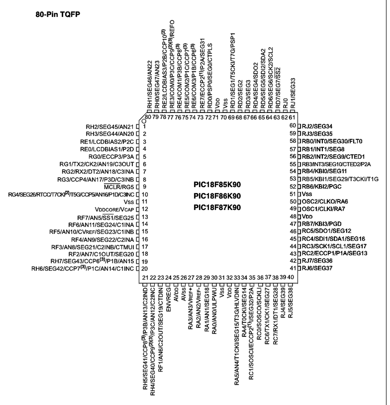

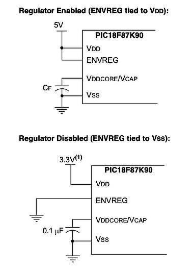

Értem, köszi. És ha később valamikor egy több lábú verzióval próbálkozom ahol már van ENVREG kivezetés akkor azt meg egy 10µF -os kondival a VSS -re kötöm? Akkor soha nem is kell simán VDD -re kötni?
(#) Bakman válasza Peet19 hozzászólására (») Ápr 3, 2021 / 1
Nem. Az ENVREG lábat (Enable Voltage Regulator), már ha van ilyen, fixen Vdd-re vagy Vss-re kell kötni, attól függően, mekkora feszültségről akarod járatni a kontrollert.
(#) Peet19 válasza Bakman hozzászólására (») Ápr 3, 2021 /
Oké, már leesett. Jól sejtettem én, csak nem voltam benne biztos. Tehát akkor a VDDCORE/VCAP lábat minden esetben egy kondival a GND-re kell kötni. Ha van ENVREG lába a PIC-nek akkor azt meg VDD-re vagy GND-re, attól függ hogy engedélyezni akarom-e vagy sem.
A soklábú tesójánál ahol van ENVREG láb kivezetés akkor ott most engedélyezni kell, vagy sem? Miért van egyáltalán egy ilyen lehetőség ha maga a kontrollermag feszültségét szabályozza? Ennek tök automatikusnak kellene lennie, nem? Mi van akkor ha nem engedélyezem? Nem lesz stabil a belső mag feszültsége? Ez egy kicsit még zavaros.
Na, mindegy, ráraktam egy 100nF kondit, úgyhogy probléma megoldva de azért már kíváncsi vagyok minek van ez az ENVREG láb.
Amúgy a többi már tiszta, köszi
A hozzászólás módosítva: Ápr 3, 2021
5 V tápfeszültség mellett kell, 3.3 V mellett nem kell a belső feszültségszabályzó.

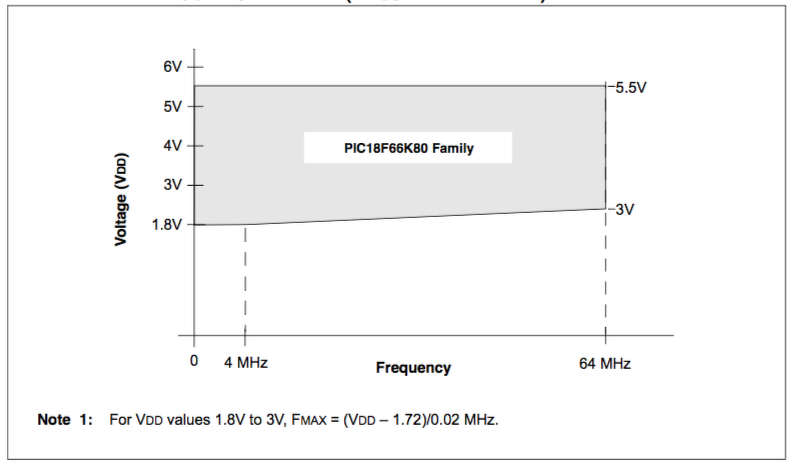

(#) Pethical válasza Bakman hozzászólására (») Ápr 3, 2021 /
Biztos vagy benne, nem 2,5V-ról megy a magja?
(#) Bakman válasza Pethical hozzászólására (») Ápr 3, 2021 /
Honnan jön a 2.5 V?
Én nem vagyok semmiben biztos csak abban, amit az adatlap is ír. A képről is az olvasható le, hogy 3.3 V tápfeszültség mellett nem kell engedélyezni a feszültségszabályzót (lásd előző hozzászólásom). Ugyanakkor az adatlap egy másik része eléggé tág határokat ad meg tápfeszültségnek, jóval 2.5 V alá is megy, lásd melléklet.
„Honnan jön a 2.5 V?”
Rossz adatlapot néztem. Az a valóság, amit Te írtál.
Kíváncsivá tettél. Van itthon PIC18F26K80-as kontrollerem. Ha jól mértem és számoltam, akkor a mag 3.26 V-ot kap. Vdd = 4.94 V, channel 30 = 2705.
