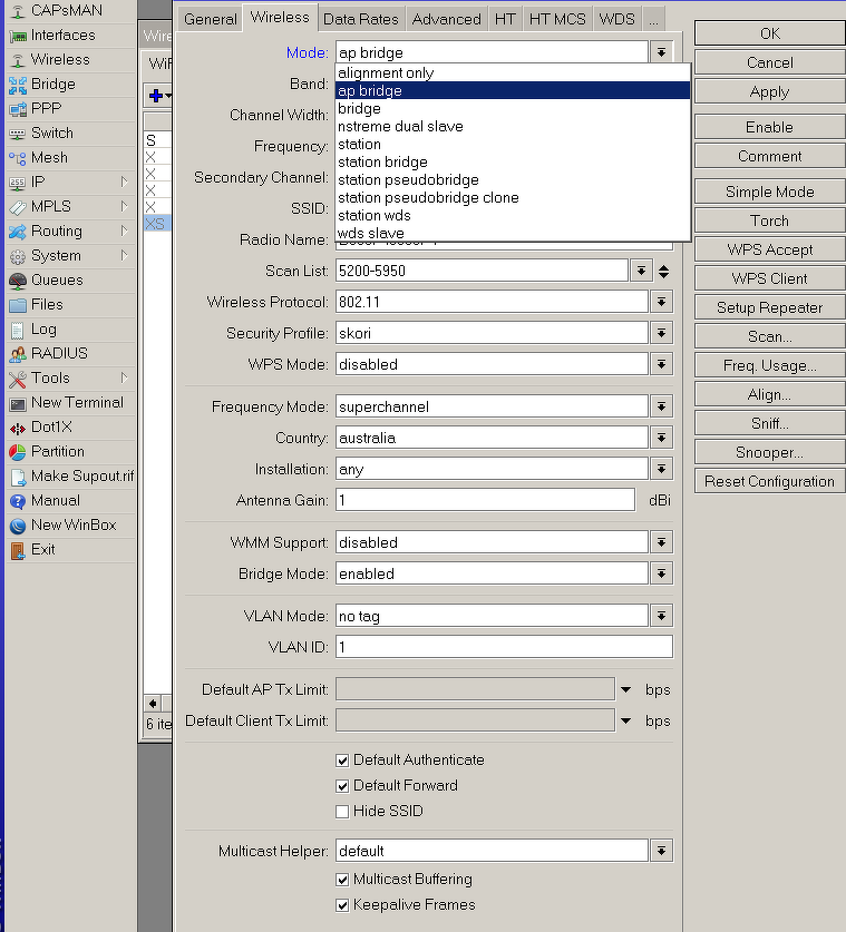

(#) Skori hozzászólása Jan 23, 2021 /
Sok dolog közül ez az egyik amiért szeretek Mikrotik cuccokat használni. Mindent IS meg lehet vele csinálni
