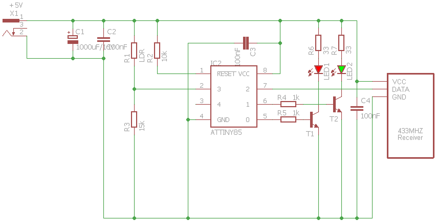

Arra az érdekes jelenségre lettem figyelmes, hogy ha a PWM kimenetre rá van kötve a led egy tranzisztoron keresztül, akkor produkálja azt, hogy nem működik, nem veszi a jelet az RF modul felől. Ha a ledet leakasztom a PWM kimenetről, akkor minden működik rendesen, érkeznek a jelek az RF modultól és folyamatosan növeli a PWM jel kitöltési tényezőjét.
Mitől lehet ez, hogy a PWM kimenet terhelésekor nem képes feldolgozni az RF modul felől érkező jeleket?
Az is érdekes, hogy ugyanez a program egy MOSFET meghajtású led szalaggal gond nélkül működik.

(#) tbarath válasza Vacok hozzászólására (») Ápr 8, 2021 /
Mekkora az ellenállás a tranyó és a PWM kimenet között?
(#) Vacok válasza tbarath hozzászólására (») Ápr 8, 2021 /
1k, de 10k-val is ugyanez a helyzet. Egy mmbt2222a tranziszor van a kimeneten, amin kb. 60mA folyik át.
(#) sdrlab válasza Vacok hozzászólására (») Ápr 8, 2021 /
Talán zavarod az RF modul működését a PWM impulzusaival....

(#) Vacok válasza sdrlab hozzászólására (») Ápr 9, 2021 /
Most már sikerült rájönnöm. Eddig azt gondoltam, hogy szoftverhiba okozza problémát, a micros() és az analigWrite() függvényeket vezérlő timer-en keresztül, de nem. Ha a tranzisztor bázisa helyett egy leted kötök a pwm kimenetre, akkor minden működik. Esetleg arra valami ötlet, hogy hogyan tudnám orvosolni a helyzetet?
(#) sdrlab válasza Vacok hozzászólására (») Ápr 9, 2021 /
A látnokok még mindig szabadságon vannak! )
Mutasd a kapcsolási rajz ezen részét....
Így néz ki a vevő kapcsolási rajza.
(#) GPeti1977 válasza Vacok hozzászólására (») Ápr 9, 2021 /
Ez így teljesen jó, esetleg a tranzisztor bázis és föld közé rakhatnál egy 100nF körüli kondenzátort, akkor nem lennének akkora meredek kapcsolójelek amik zavart termelnek.
Azokat a 33 ohmos ellenállásokat ugye viccnek szántad?!!
Érdemes lehet még az RF modul tápjába egy leválasztó kis soros ellenállást/induktivitást is tenni a 100nF-en túl....
(#) GPeti1977 válasza sdrlab hozzászólására (») Ápr 9, 2021 /
Igen, normál led esetén 330 ohm
Nem, a 33 ohm nem vicc. Tranzisztoronként kettő darab 60mA-t igénylő led van rajta, így összesen 120mA. Még így is fele akkora az átfolyó áram, mint az adatlapjukon közölt
A hozzászólás módosítva: Ápr 9, 2021
Az ok, hogy talán a LED kibírja azt az áramot, de gondolj már bele, milyen nagy meredekségű, nagy áramú impulzusok fognak ott szaladgálni a tápvonalon ekkora áramok esetén, miközben egy RF modul sok nagyságrenddel nagyobb érzékenységét akarod kiszolgálni...?!
Van, persze!
Amiket javasoltam, lehet hogy már elég is...
Ha nem, akkor a LED-ek tápját helyileg sokkal masszivabban kell megszűrnöd, leválasztva a fő tápról.... 10...100µF kondi + 100nF + 1nF(NP0). És ennek a nagyáramú körnek, topológiailag a lehető legrövidebb utat kell bejárnia!
Sikerült működésre bírnom a vevőt. A táp ágba betettem egy soros 100 ohm ellenállást, ahogy javasoltad. Ettől még nem oldódott meg a probléma. Az RF modul tápján lévő 100nF kondenzátort kiegészítettem még egy 100µF kondival és így már hiba nélkül érkeznek a jelek az RF modul felől a mikrovezérlőhöz.
