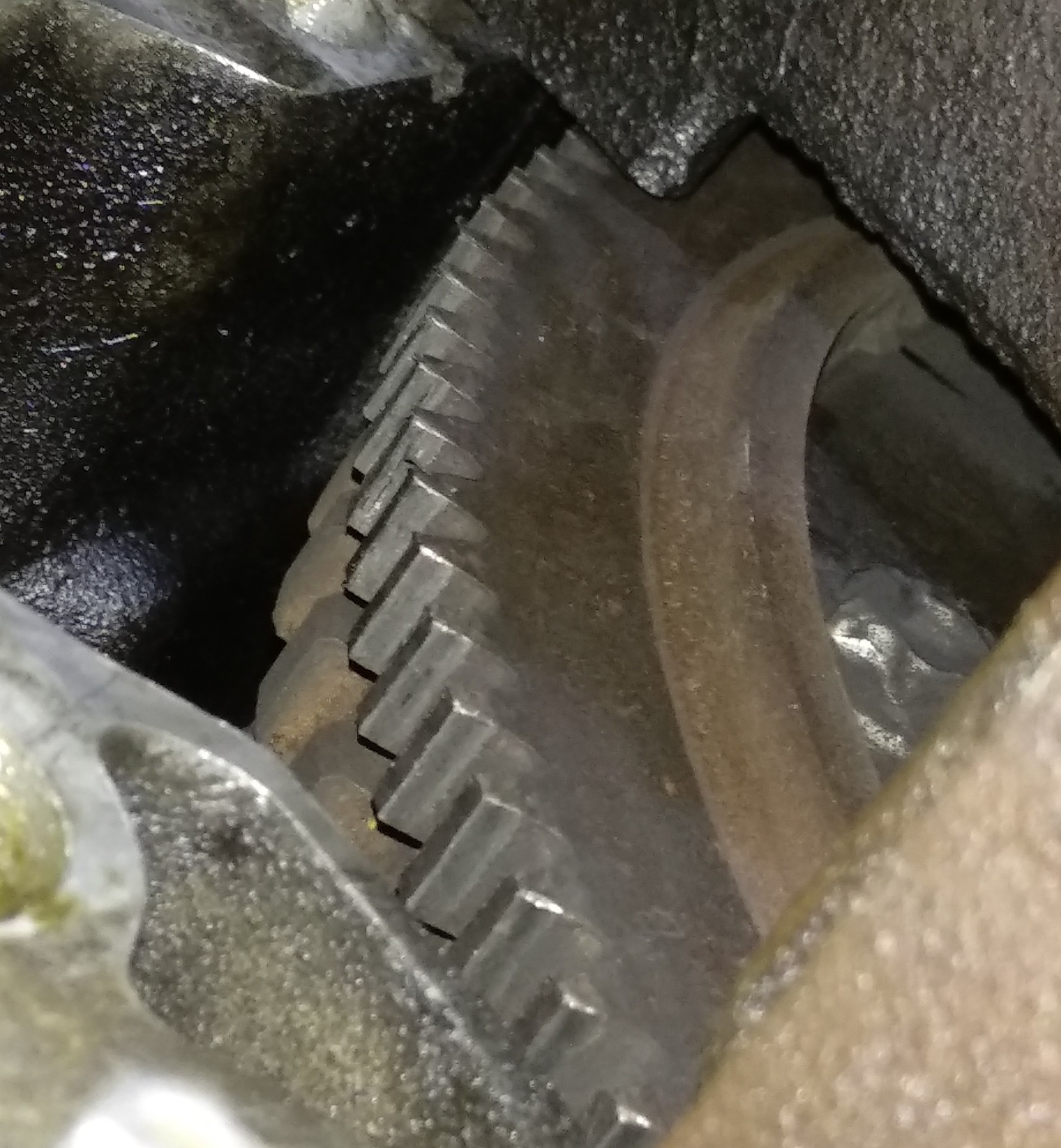

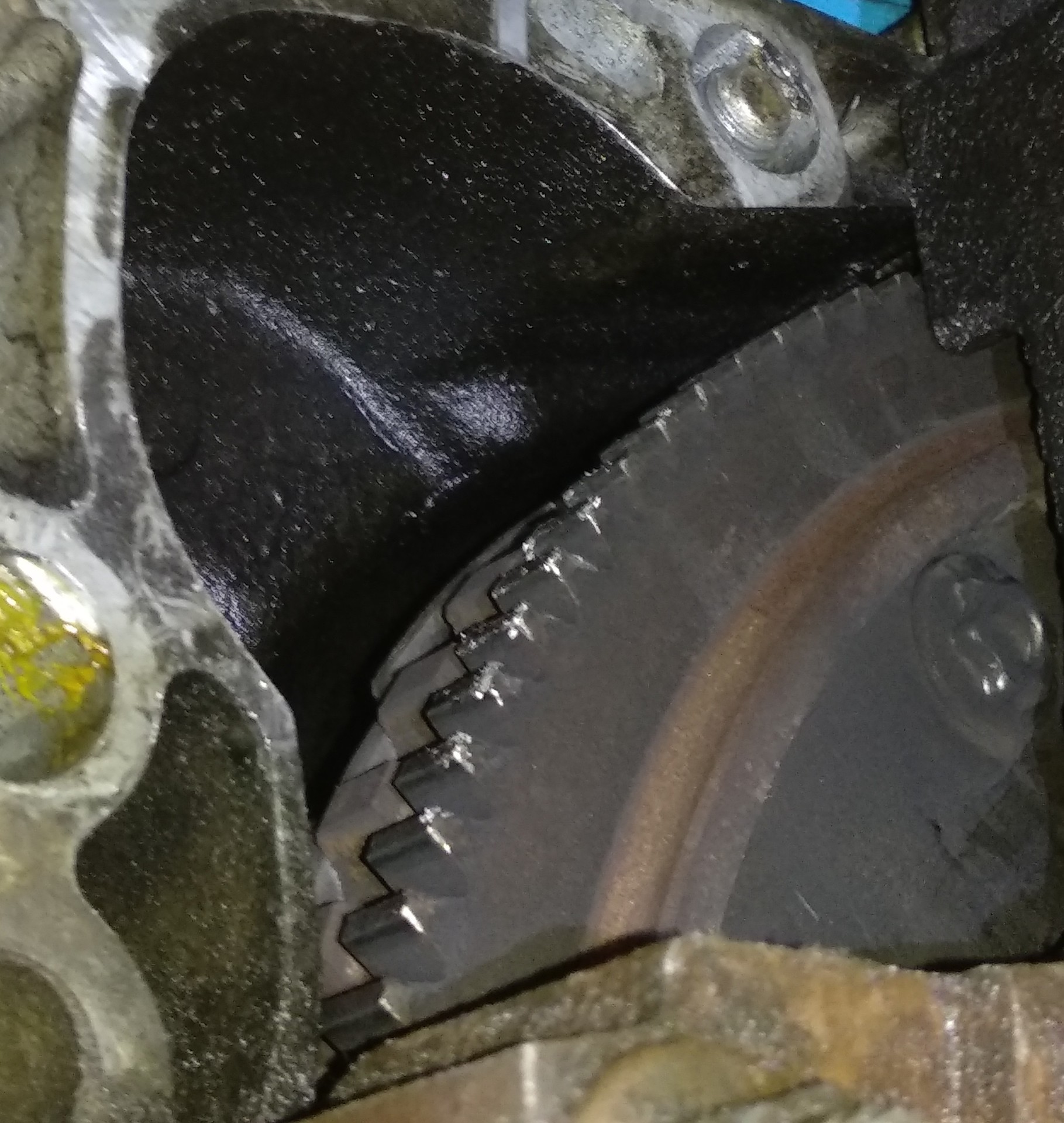

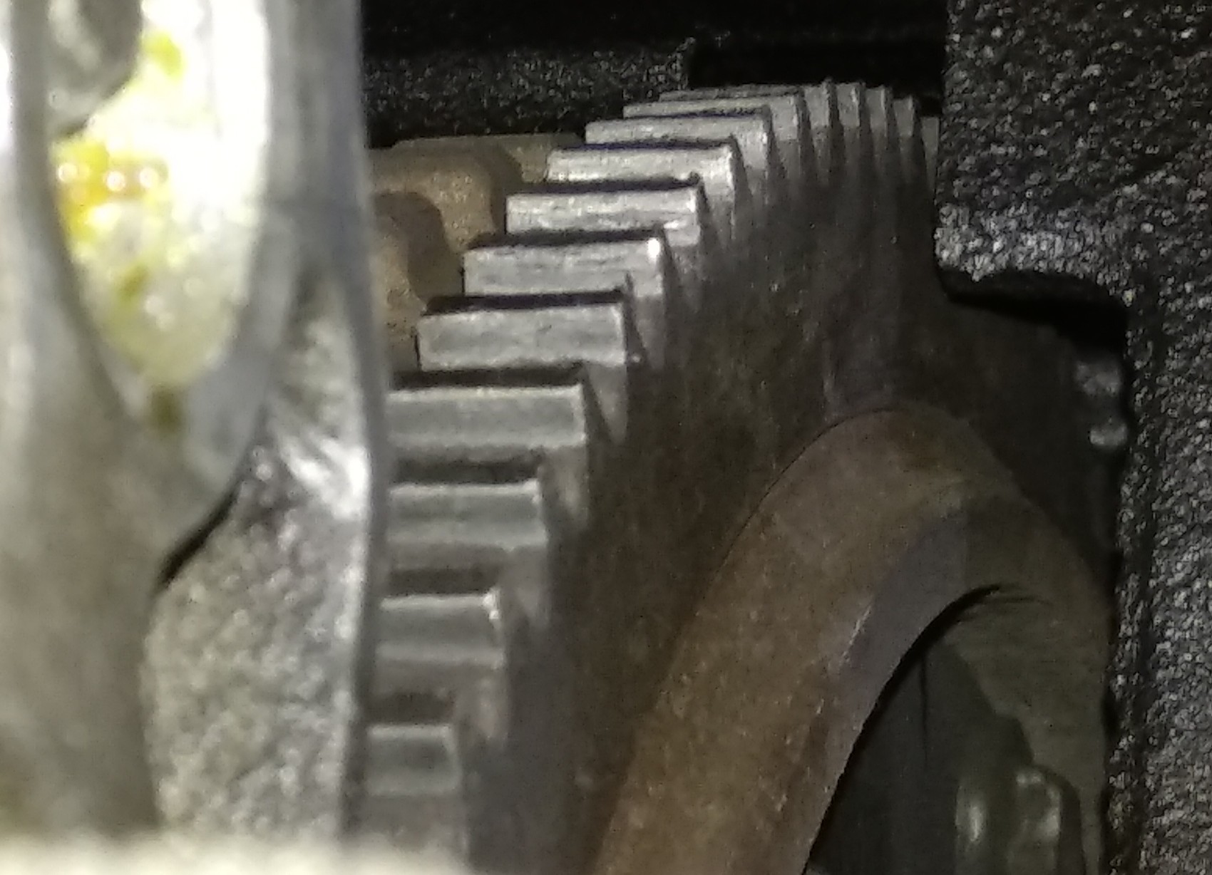

				Sziasztok, Egy pofon egyszerű dolog az önindító és lehetnek értetlennek tűnő jelenségek.  Dizel autó, hidegen általában elsőre indul. 10-20km megtétele után ha leállítom,az újraindítás nehézkessé válik. Jelenség, a bendixet kidobálja az indulni akaró motor, egy -két fordulat után. az önindító terheletlenül pörög... Az önindító nem új, de újszerű, nemrég volt kefeblokk csere... Van rá elméletem, de nem biztos,hogy helyénvaló. A fogaskoszorú kopott és kidobja a kis fogaskereket magából(?) Emiatt néha úgy indítok, hogy 2-s sebességbe teszem, és kuplunggal csúsztatom, indítózáskor, hogy valamicskét terhelődjön. Ez néha beválik, vagy csak babona? Vélemény,(?) Dizel motor már 400e-t elhagyta....
				Szia! Szerintem (behúzó mágnes) a tartó tekercs le van égve vagy szakadt vagy kontakt hibás a behúzó tekercs közös pontjával ahol az el van törve. Így amikor behúz nincs ami benn tartsa a bendixet, az kilökődik és csak forog a motor de nem záródik a fő érintkező ami a nagy áramokat szolgáltatná az induláshoz.
				Ha nincs ami benntartsa a bendixet, akkor a motor sem forog, mert nem kapcsolja be a behúzómágnes.
				Ez nekem úgy rémlik, hogy a behúzó mágnes behúzó tekercse és a tartó az ugye egyszerre kapja meg a gyk.-tól a pozitívot indításra fordításkor. A behúzó tekercs az soros az önindító motorral ezért induláskor már forgatja is a motort, hogy az fogközé tudjon kapni a bendixel. Mihelyt behúzza ütközésig a fegyverzetet a fő érintkezőtől megkapja a direkt pozitívot így megszűnik a hatása, ekkor kellene benntartania a tartó tekercsnek aminek a másik kivezetése a test. Ha ugye nincs ami benntartsa a fegyverzetet és a fő érintkező vissza nyit emiatt a bendix kilökődik és csak forog az önindító motor de már nagy fordulattal, nem tud belekapni a fogaskoszorúba.
				Biztosan van olyan is, mi is tanultunk annakidején többféle indítómotor fajtáról, -de valójában csak azt az egy fajtát láttam még én is, amelyik először a behúzótekercs és villa segítségével betolja a bendix fogaskerekét (egy csigameneten elfordulva közben) a fogaskoszorúba, majd csak a végállásánál zárja a villanymotor áramkörét.						 Idézet: „a bendixet kidobálja az indulni akaró motor, egy -két fordulat után. az önindító terheletlenül pörög...” Nem kidobálja, egyszerűen: a bendixben van egy kis szabadonfutó, hogy indítás után (míg el nem engedted a kulcsot), kicsit tudjon túlfutni, Ez a szabadonfutó előbb-utóbb elfárad. Eleint csak néha, majd később egyre sűrűbben fogja ezt tenni, amit most tesz veled, majd véglegessé válik. Bendixet cserélsz, és jó lesz. A hozzászólás módosítva: Márc 7, 2021
				Jó, attól még, hogy többfélét is tudsz mutatni, (és én linkelés nélkül is kapásból el tudok mondani háromfélét), attól még a legtöbb kocsiban az a csúszófogaskerekes (amit nem pontosan bendixnek kéne hívni, de rajtaragadt), amit te 40 éves lada önindítónak hívsz, no olyan van.
				Köszi a sok válasz illetve hozzászólást... Ha kimaradt, volna egy számomra is figyelemre métó jelenség a dologhoz, hogy általában hideg motornál rendben elindul, elsőre. a ha meleg a motor, akkor szinte indíthatatlan...
				Nem maradt ki, olvastam. Ez a kompresszióvesztett belsőégésű motor sajátja. Volt olyan kocsim, ami hidegen mindig indult, melegen hosszú percekig nem. De annak jó volt a "bendix", mert nem is bendix, hanem mechanikus rátolás volt a kis fogaskeréknek. Most képzeld magad a kis szabadonfutó helyébe, aki még picit jó, de már nem nagyon. Hidegen csak fordulatszám kell, -a jól beállított "szívató, diesel-motornál a jó izzítás (főleg ha "lángizzító") ellensúlyozza némiképp a kevesebb kompressziót,- tehát azt kibírja (még!). Melegen már nemcsak fordulatszám, hanem (a kis kompresszió miatt) több fordulat is kéne. Addigra viszont a gyenge szabadonfutó átugrik... Minél tovább halogatod a "bendix" vseréjét, annál valószínűbb, hogy végleg cserbenhagy. A hozzászólás módosítva: Márc 9, 2021
				Nekem az a véleményem, hogy a bendix hibának van egy jellegzetes kerepelő hangja amikor is nem tudnak a görgők belekapaszkodni a szabadonfutó palástjába és megcsúsznak. Ezt nem lehet összetéveszteni az elpörgő indítómotor hangjával ami nem tud belekapni a fogaskoszorúba. Persze egy 400 ezret futott kocsinál a fogaskoszorú is szépen nézhet ki ha még nem volt cserélve, pláne azon a helyen ahol azt a motor mindig megállítja a bendixnek az indításhoz. Talán azért dobódik ki, mert nagyon kopott azon a részen.
				Köszönöm, "ott a két pont"...Megoldódott... Új bendix, szabadonfutóval, az egész 4e Ft volt, egész télen szi..am vele. Érthető, mert ha kopottak a görők, ha felmelegszik, akkor az a minimális ráfeszítő méret hiányzik. Mindenhez a megfelelő ember, mondták nekem valaha... Azt hittem értek hozzá, most már igen. Köszönöm, kb 10 emberrel osztottam meg, mindenki mást mondott. Még egyszer köszönöm! A hozzászólás módosítva: Márc 10, 2021
