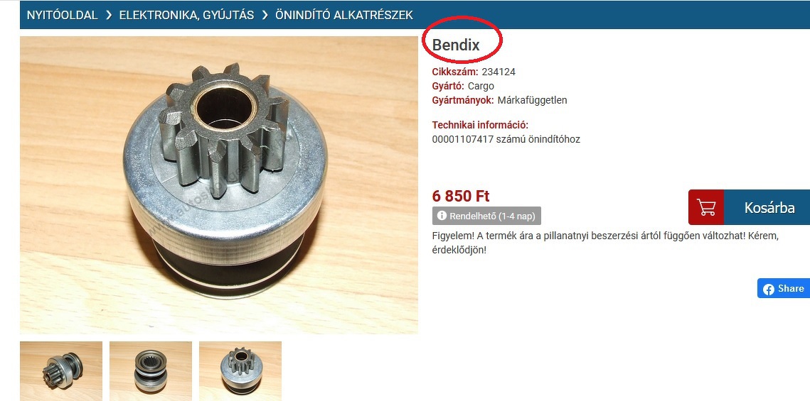

(#) zozsib válasza kzozo hozzászólására (») Ápr 11, 2021 /
Elnezést kérek a helytelen megnevezésért(nem vagyok autószerelő) Valószinű a webáruházak vezettek félre...
Én a képeken látható alkatrészt szeretném megvásárolni(bekarikáztam pirossal egy oldalon jelenik meg bendix es szabadonfutó )

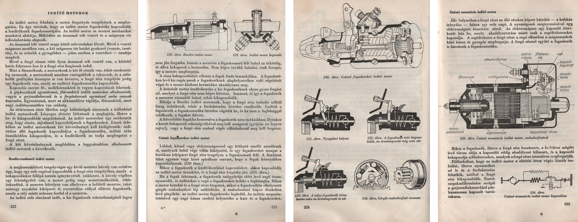

(#) szs válasza zozsib hozzászólására (») Ápr 11, 2021 /
Nem nevezted annyira helytelenül, és ha nem azt mondod a boltban, hogy "bendixet kérek (ennek az autónak az önindítójához)", akkor furcsán néznek. Mert azt mondják rá, mégha nem is pontosan az
Mellékelt képen:
1, a bendixes. A bendix a tehetetlenségénél fogva lendül előre egy spirális tengelyen, amikor forogni kezd az indítómotor.
2, a csúszófogaskerekes, -ez van a legtöbb kocsiban, behúzótekerccsel kiegészítve, hogy ne lábbal vagy bowdennel (kisPolyák) kelljen indítani. Ennek a szabadonfutós csúszófogaskereke -bár nem bendix- mégis ráragadt a név, pont azóta, mióta behüzótekerccsel, automatikusan csúszik előre.
3, csúszóarmatúrás, pl IFA indító. Rogűhadt volna le a keze, aki 16-os kulcsnyílású csavarfejet tervezett a bilincséhez. De amikor vettem 16-os kulcsot, a vezetőülésből, blázzal a számban cseréltem önindítót Mert hozzáférhető, jó helyen van.

(#) dcsabi válasza zozsib hozzászólására (») Ápr 11, 2021 /
Az a biztos, ha a Te önindítódban lévővel összehasonlítod. Továbbá, ha van személyes kontakt a bolttal, és alvázszám alapján beazonosítják, hogy mivel szerelték pontosan az autódat, továbbá 15 napig visszacserélhető, ha mégse. Ez elvileg Bosch típusú önindító, és ezért márkafüggetlen... a 2.jpg-t kell cserélned... A tengelyen van egy biztosító gyűrű a hosszirányú határoláshoz, azt hosszában le kell ütni, szereléskor...
A hozzászólás módosítva: Ápr 11, 2021
(#) zozsib válasza dcsabi hozzászólására (») Ápr 16, 2021 /
Kicseréltem a görgős szabadonfutót es azóta minden inditásnal indul az autó(most már nem forog üresbe az öninditó motor).

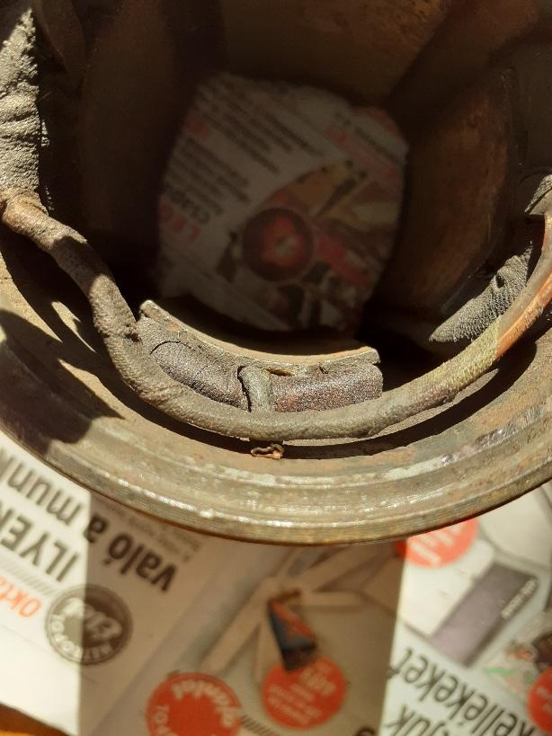

(#) ksanyi52 hozzászólása Júl 5, 2022 /
Sziasztok! Azt hittem hogy valamennyire konyítok az önindítókhoz, de kiderült hogy mégsem. ( Párat már javítottam korábban). A fiam Tomo vinkovic-ában az önindító megadta magát, indítózáskor csak füstöl, nem forog. Szétszedem kitakarítom bronzkefék jók, kommutátor rendben, összerakom és terhelés nélkül próbálom indítani de ugyan az a jelenség. Újból szétszedem és elkezdem méregetni, és ekkor lepődtem meg igazán. Mind a 4 kefetartó földpotenciálon van. A pozitív kefetartók ( tehát a kommutátor belül a keféknél össze van kötve) a pozitív kefetartók alatt látszólag van szigetelő lemez, de 0 az ellenállás. Ismeri valaki ezt típust segítene eligazodni az útvesztőjében? Előre is köszönöm.
(#) VIM válasza ksanyi52 hozzászólására (») Júl 5, 2022 /
Szia! Szerintem a négyből csak kettő szénkefe lehet testen a másik kettő az az állórésszel sorosan a pozitív ágba van kötve. Nem lehet, hogy valahol a szénkefe bevezető réz sodrata leér testre? Azt azért csak lehet látni, hogy a kefehídban melyik kettő van azonos pontra kötve az áramvezetés szempontjából. A testelő oldalnak is szembetűnőnek kellene lennie legalábbis a pajzshoz való kivezetése.
(#) ksanyi52 válasza VIM hozzászólására (») Júl 5, 2022 / 1
Köszönöm megoldódott. A pozitív szénkefetartó szegecselésének szigetelése égett át, és a szegecs testre zárt.
