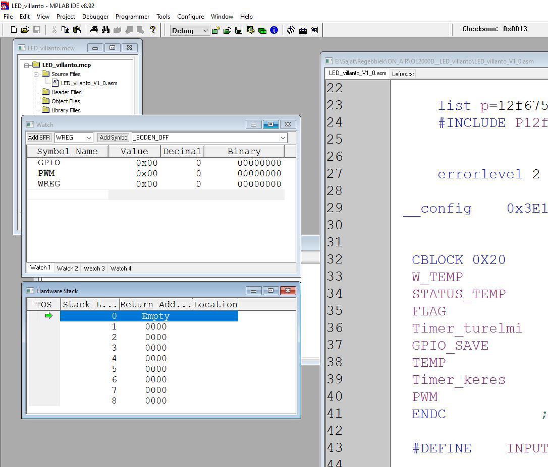

(#) Hp41C válasza kissi hozzászólására (») Ápr 9, 2021 /
Fordítva:
Leszoktam erről a módszerről. Amúgy két megadás kellett a bit sorszámához és a a bit pozíciójához.
Nem használom a pic_as -t.
(#) kissi válasza Hp41C hozzászólására (») Ápr 9, 2021 /
Szerintem nem értettem jól, amit írtál...
Arra gondoltam, hogy a #define LED PORTC,3 után ha a szimulátorba beteszem a Watch-ba, hogy LED, akkor azt nem ismeri, mint használható szimbólumot, nem látom mellette a bit értékét. A leírásod alapján úgy véltem, hogy most már lehet. Akkor most már megkérdezem "egyenesen": van arra mód, hogy a LED szimbólumot tegyem a watch-ba ?!
„Leszoktam erről a módszerről.”
Miről? A szimulációról vagy... ?!
MpLab 8.92
  1. #define LED PORTC,3
Ennek a használatáról szoktam le.
Ha szimulációban a forrás ablakban a PORTC fölé vitted a kurzort, kiírta a PORTC aktuális értékét. A PORTC regisztert fel tudod venni a Watch listára.
Ha bsf LED sorban a LED fölé viszed a kurzort, nem történik semmi. Csak a PORTC regisztert tudod felvenni a Watch listára.
A 8.92 gyári telepítésnél a Watch ablakba nem vehető fel a WREG és a STKPTR. Miért?
Egyszerűen kitörölték a definíciójukat azokból az állományokból, amik olyan típusokat írtak le, amelyeken nem címezhetők

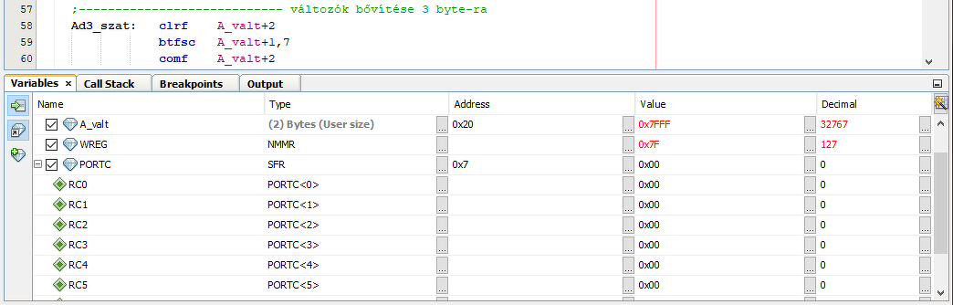

(#) Zsora válasza Hp41C hozzászólására (») Ápr 9, 2021 / 2
Az igaz, hogy korábban is működött a #define LED PORTC,3 parancs után az egyszerűsített bitmegadás (bsf LED), de alapból nem tartalmazta ezeket az .inc állomány.
A régi MPLAB-ra már nem emlékszek, de az X-ben a Watches/Variables ablakban megjeleníthetők bitek, ill. speciális regiszterek. Bár a mikrovezérlő fontos regiszterei (PC, SR, W, bank) egyébként is folyamatosan láthatók az ablak tetején.
A hozzászólás módosítva: Ápr 9, 2021
Igen, ezt tudtam, azt hittem van lehetőség a LED bitként történő megjelenítésére, de ha jól értem, akkor Zsora Kolléga azt írja, hogy az X alatt már lehet, majd "megsasolom" !
A 8.92 alatt WREG-et simán tudom nézni, a veremmutatót meg így ( bár a proci konkrét típusáról nem beszéltünk...!) ! Köszi a tájékoztatást !
(#) Zsora válasza kissi hozzászólására (») Ápr 10, 2021 /
Nem lehet. Csak a Watches ablakban részletezik a regiszterek bitjeit.
(#) kissi válasza Zsora hozzászólására (») Ápr 10, 2021 /
Akkor korán örültem...Köszi!
