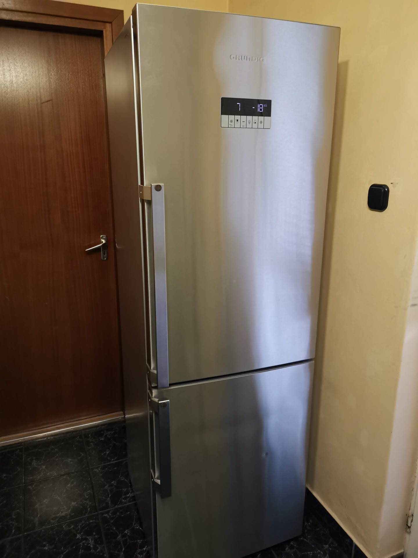

(#) apuwader hozzászólása Márc 10, 2021 /
Kedves hozzáértők, tanácsot szeretnék, Grundig GKN 16830X hároméves készülékem elengedte a gázt. Mivel vidéki vagyok, egy szerelő közül választhatok, aki mindenféle garancia nélkül megpróbálná feltárni a szivárgás okát, de hozzá kellene elszállítani és vissza a hűtőt, ami teherautó híján, és a korom okán nagy kihívás lenne, a siker pedig nem garantált.
Közben ugye hűtőm sincs.
Ezért keresnék új, vagy újszerű hűtőt az enyém beszámításával, vagy javaslatot a rossz készülék hasznosítására. A neten minden adat fellelhető róla, amúgy nagyon szerettük.
Előre is köszönöm.
