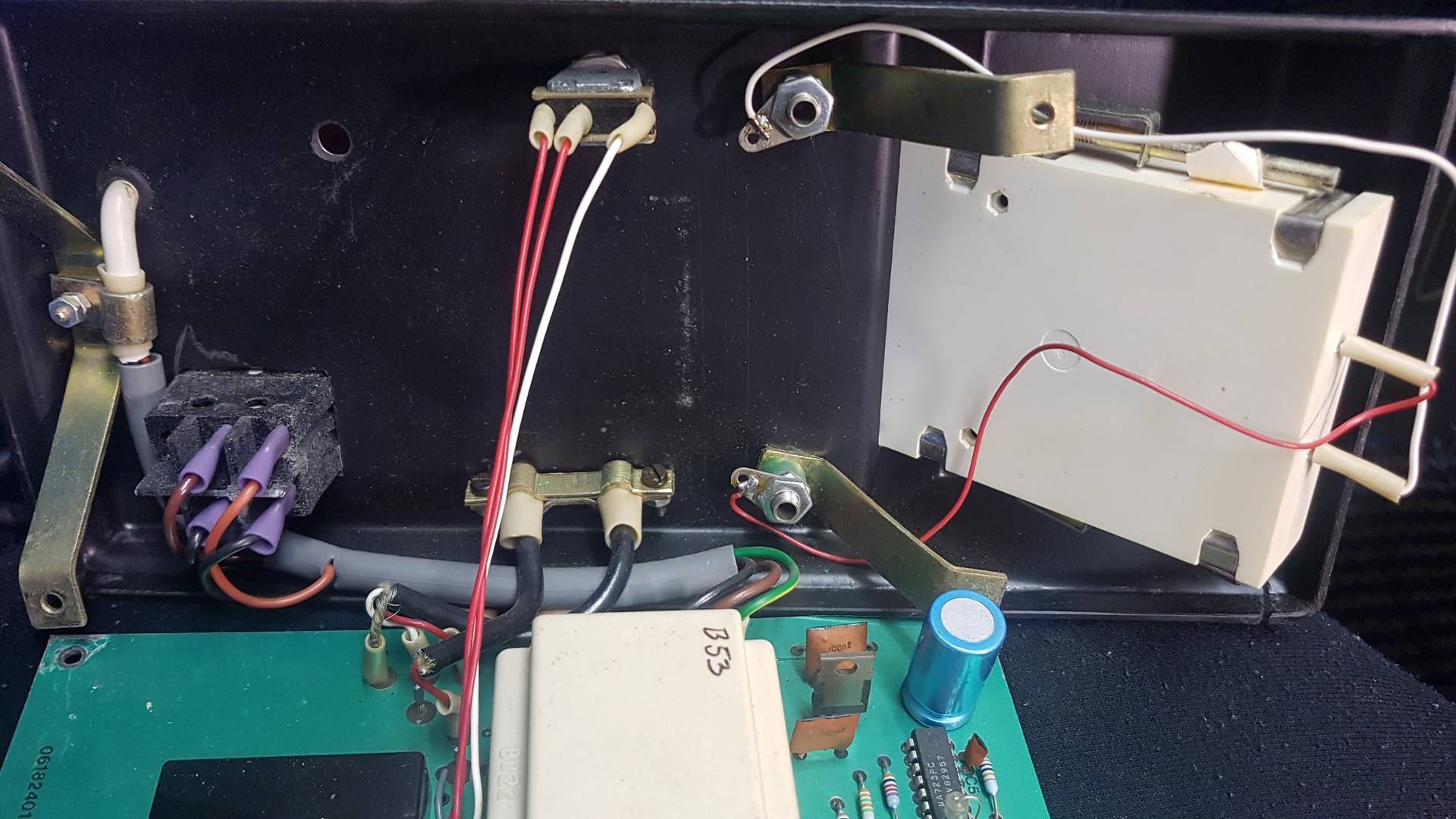

Sziasztok! Nem annyira restaurálás, de talán van tippetek: nem szólal meg , hozzá szeretnék férni az elektronikájához. És itt jön a bibi: nem tudom szétszedni. A felső műanyag keret csak két oldalt feszegethető föl. Alul vannak lukak, de kereszt/sima/imbusz/torx szerszámot nem fogad magába, nem is lehetett látni. Egy lukat felfúrtam, de nem lettem okosabb, mert nincs csavar a luk alján.csak egy támasztó tuskó....Van ötletetek? Szervíz könyvet kerestem, de nem lelek, csak kapcsi rajzot..( ami ugyan hasznos lesz, ha majd hozzáférek...)
Talán alatta vannak a csavarok. (Régebbi telefonoknál is gyakran alkalmazták)
De az sem kizárt, hogy az előlap műanyag patent-körmökkel van rögzítve körben.
Köszönöm! Ugyan egy kicsit későn érkezett, de nem baj, mert ma megcsináltam, és nem volt ennyire bonyolult. Kiszedtem az egészet az URH modullal együtt, utána ki a hajtótengely. Szerencsére a forgórész tengelye nem szorult. És itt világosodtam meg: A forgórész nagy fogaskereke két darabból áll, és a kettőt el lehet egymástól forgatni, ezáltal a felületéből egy gyűrű alakú rugó kinyílik, megtámaszkodik a házon és így, fog-fog mellé illesztve kb. be is állítja a hézagot. Ebben a helyzetben kell visszatolni a kis fogaskereket és kész. Ez így leírva egyszerű, de munka közben elhangzott pár ide nem illő kifejezés. A tengely kiszedésénél meg kell jegyezni/jelölni, hogy állt a forgórészhez képest, mert másként a végén a skálahúrozás nem fog összeállni. Tapasztalat. ![]() Nem tudom, ennek a példánynak mivel kenegették a csapágyát, de úgy össze volt ragadva, hogy alig tudtam kiszedni, csak a nítró oldotta valamennyire. A gomb tengelye szintén. Összerakva, rögtön működött, csak az URH-t kellett visszaállítani CCIR-re. Szépen, tisztán szól. A kereső kedvéért: UKW Superton |
