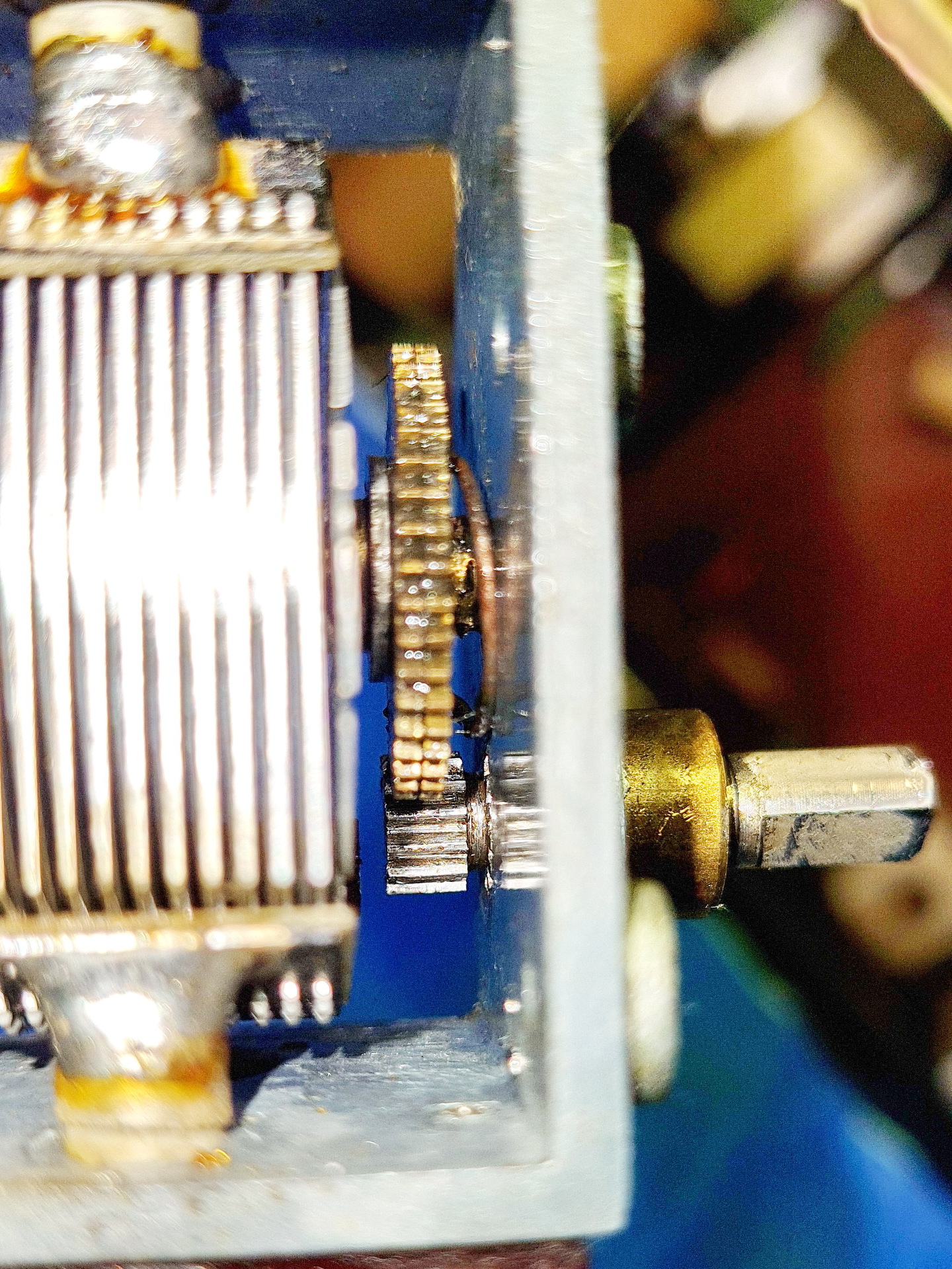

(#) oregtamas0202 válasza kurz hozzászólására (») Márc 22, 2021 /
Mérete?
Jól látom , hogy a két oldal nem egyforma?
(#) Gafly válasza oregtamas0202 hozzászólására (») Márc 22, 2021 /
Szerintem nagyon jól látod, mert igazán négy forgó van benne, kettő hullámsáv és kettő mint oszcillátor/modulátor. Mind a négy különbőzik.
Ugyanakkor szerintem azt a gányolást minimális mechanika érzékkel lehet javitani.
(#) kurz válasza granpa hozzászólására (») Márc 22, 2021 /
Köszönöm a fáradozást, hátha szerencsém lesz!
(#) kurz válasza oregtamas0202 hozzászólására (») Márc 22, 2021 /
Igen, különböző a két oldala. Az egész konstrukció más, mint az Oriontonoké, bár első ránézésre nagyon hasonlít. A forgórész tengelynek a támaszkodó, fogaskerekek felőli oldalán sajnos nincs csavaros állítási lehetőség. Emiatt erősen kétséges, hogy az esetlegesen sikeres javítás utáni összerakáskor a szimmetrikus légrés hogy jönne össze.
(#) kurz válasza Gafly hozzászólására (») Márc 22, 2021 /
Szétszerelés nélkül nem lehet semmit tenni. Azután lehet látni, mi is volt az eredeti gond, mit rombolt a forrasztás, hogyan lehetne megpróbálni megmenteni. Az összerakás utáni jusztírozás sikere az állítócsavar hiányában erősen kétséges. De a remény hal meg utoljára...
A spiáter öntvény ház hossza 59 mm, 42,4 mm széles, mélysége 34,5 mm. A számos menetes rögzítő furat, a tengelycsonk helye, méretei miatt mással kiváltani sajnos esélytelen. Ha nem sikerül eredeti cseredarabot találnom, kínomban majd megpróbálkozom a javításával. Hiába működik már kiválóan az elektronika, a készülék így használhatatlan.

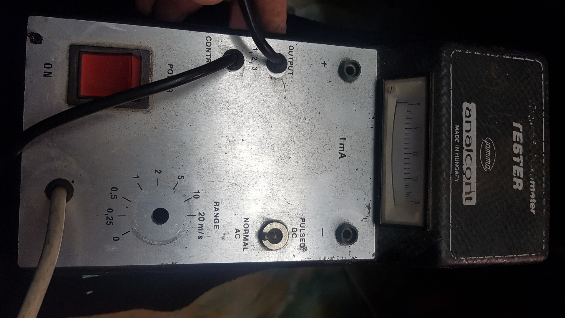

(#) bladzser2 hozzászólása Márc 23, 2021 /
Sziasztok adott a képen látható készülék. Valaki tudja, hogy mi lehet ez, mire jó, és hogyan kell használni?

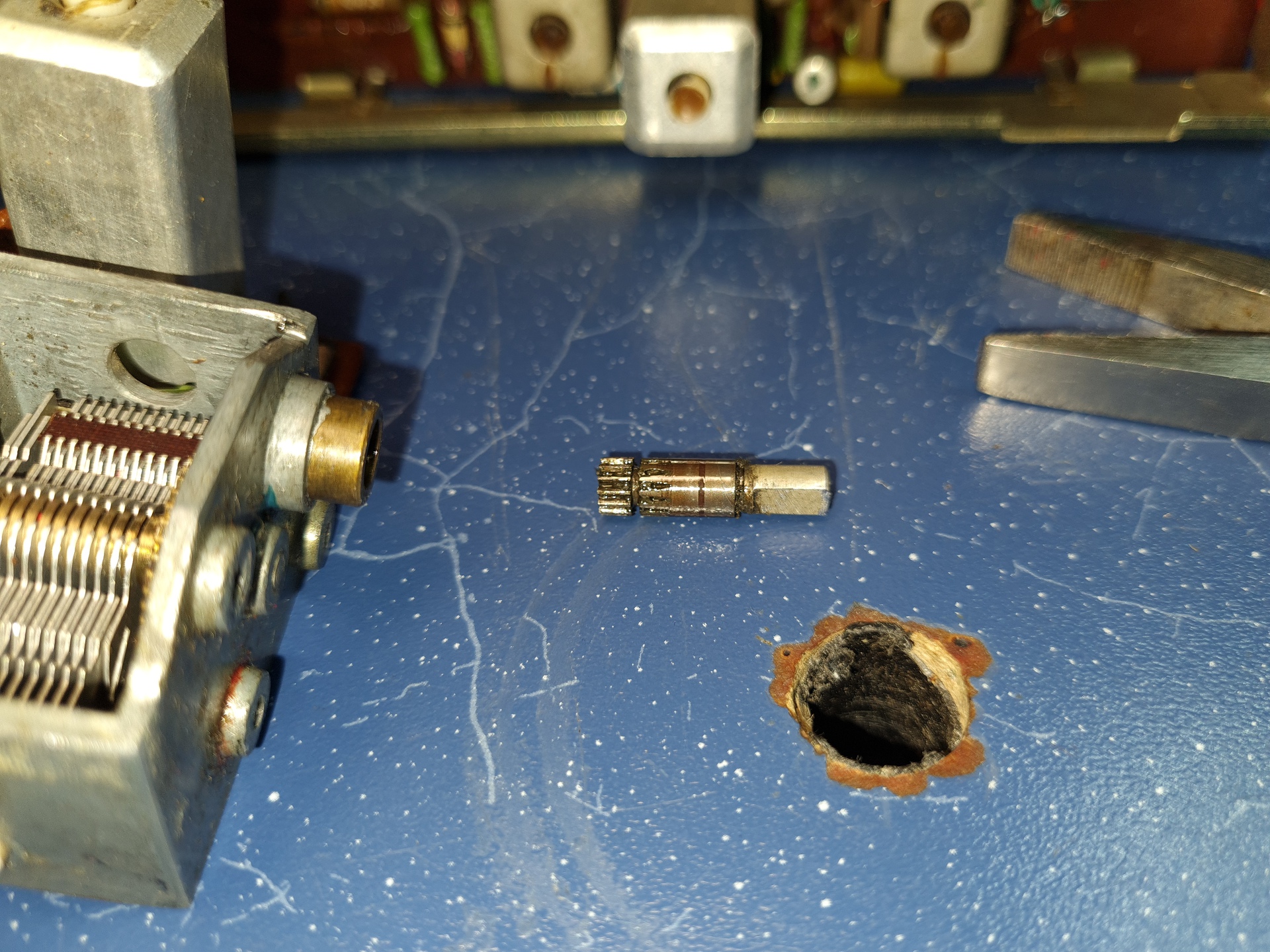

(#) Szikravadasz hozzászólása Ápr 12, 2021 /
Az utóbbi időben rájár a rúd az UKW Supertonokra. Hozzám került még egy, ami minden hullámsávon néma csendben van. Takarítás, kontakt-javítás után kiderült, hogy a forgó szorul és teljesen zárlatos, az egész forgórész el van tolódva a fogaskerekek felé. Ha kis csavarhúzóval középre feszítem, tökéletesen szól. Csak nem marad ott... Mi a legkevésbé fájdalmas módja a helyreigazításnak? Talán fél millimétert kéne állítani.
Előre is köszönöm.

(#) Gobe54 válasza Szikravadasz hozzászólására (») Ápr 13, 2021 /
A forgórész csapágyazásánál lehet tengely irányban állítani. Nem mindegyiknél. És elég nehéz beletalálni a "jóba", de nem lehetetlen.

(#) kurz válasza Szikravadasz hozzászólására (») Ápr 14, 2021 / 5
Ezúton jelentem, megköszönve mindenkinek a segítséget, hogy nekiduráltam magamat és sikeresen megjavítottam a forgókondimat! Nem volt nagyon egyszerű, de sikerült.
Szikravadász!
Ez egy érdekes konstrukció, mivel a forgórésznek nincs semmiféle tengelyirányú beállítási lehetősége. Emiatt elvileg elállítódni sem tudna, hacsak valami okból a támasztócsúcs vagy a tengelyvég meg nem kopik vagy meg nem sérül.
Szerencsére nálam csak a fogaskerekek mozdultak el, a külső fix kerék peremezése hagyta el magát.
Teljesen szét kell szedni a forgót. Finom kéz kell hozzá, kényes jószág mind az álló-, mind a forgórész. A szétszerelés legnehezebbje az első lépés, a két szegecselve rögzített bronz csúszóérintkező kioperálása. Le kell köszörülni a szegecsek fejét a hátsó oldalon és ezután kiütni a szegecseket a bronzrugó irányában. Nehezen megy, türelem, ügyesség és megfelelő eszközök, kiütő stift, támaszték kell hozzá, de csak így lehet megmenteni az érintkezőket, mert azok nélkül felejthető a kondenzátor.
Ezután a szétszedés már síma ügy. Beforgatott állásban a meghajtást a belső seegergyűrű kivétele után kihúzni, a rugólemez feszítőcsavart kilazítani, a három golyócskát nem elgurítani!!!
Ezután a forgórész kiemelhető, visszahelyezhető, próbálható. A megfelelő hézag biztosítására meg kell nézni, mi történt a támasztócsúccsal, tengellyel, mit lehet beilleszteni a tengelyvégbe a kihézagoláshoz. El tudom képzelni, hogy ez egy igen nehézen megoldható feladat lesz.
Türelem rózsát terem(het)...

(#) Szikravadasz válasza kurz hozzászólására (») Ápr 14, 2021 /
Ugyan egy kicsit későn érkezett, de nem baj, mert ma megcsináltam, és nem volt ennyire bonyolult. Kiszedtem az egészet az URH modullal együtt, utána ki a hajtótengely. Szerencsére a forgórész tengelye nem szorult. És itt világosodtam meg: A forgórész nagy fogaskereke két darabból áll, és a kettőt el lehet egymástól forgatni, ezáltal a felületéből egy gyűrű alakú rugó kinyílik, megtámaszkodik a házon és így, fog-fog mellé illesztve kb. be is állítja a hézagot. Ebben a helyzetben kell visszatolni a kis fogaskereket és kész.
Ez így leírva egyszerű, de munka közben elhangzott pár ide nem illő kifejezés.
A tengely kiszedésénél meg kell jegyezni/jelölni, hogy állt a forgórészhez képest, mert másként a végén a skálahúrozás nem fog összeállni. Tapasztalat.
Nem tudom, ennek a példánynak mivel kenegették a csapágyát, de úgy össze volt ragadva, hogy alig tudtam kiszedni, csak a nítró oldotta valamennyire. A gomb tengelye szintén.
Összerakva, rögtön működött, csak az URH-t kellett visszaállítani CCIR-re. Szépen, tisztán szól.
