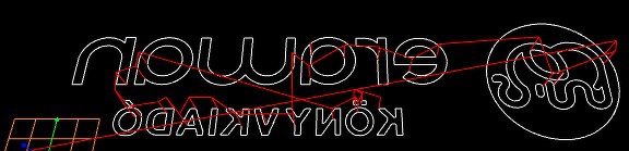

Nos átnéztem a fájlokat. A kiterjesztés mindegy, legfeljebb átnevezi az ember ha nagyon kell, de általában nem kell. A .gcode fálj elején vannak olyan parancsok amiket a GRBL nem ismer vagy nincs értelme használni, ha ezeket kitörlöd már működik is. Ez az egyik dolog. A másik, hogy a sebesség iszonyat nagy lett az első esetben. Az F3500 előtolást biztos nem tudja az a gép. Szerintem olyan 500 körül lehet a vége, de ezt ki kell tapasztalni. Mindkettő a nem megfelelő postprocessor beállítás miatt van. Nem ismerem az Inkspace programot, de biztos lehet állítani a kód előállítása előtt a paramétereket.
Hozzáteszem, hogy az egyetlen nagy különbség a két kód között, hogy .tap tükörképet készít, míg a .gcode normál állásút. Lásd a mellékletet. A hozzászólás módosítva: Máj 5, 2020
Igen, közben .tap-nál megfordítottam, mert közben rájöttem, hogy így jobb lesz a plexin.
Eddig egyébként teljesen kínai volt nekem ez a G-kód, de közben annyit foglalkoztam a hétvégén a dologgal, meg látva munka közben a működését, hogy már kezdem kapiskálni. Egyébként a .tap-nál az normális, hogy a hibásnak vélt sorban két G kód van? Azt nem külön sorba kellett volna vennie a fordítónak? (G17 G64) Illetve a P0.001 itt milyen paraméter lehet? Lehet találni valahol részletes leírást a GRBL által használható parancsokról, mert konkrétan ilyet nem találtam, leginkább a fanuc és siemenst emlegetik mindenhol. (Most nyák marós videókat nézek, azt hiszem fel kellesz elevenítenem az Eagle ismereteimet, meg megtanulni gerbert készíteni.) Egyre jobban tetszik ez a CNC. ![]()
A GRBL által támogatott parancsokat itt találod. Az, hogy melyik mit jelent bármelyik példatárból kinézheted, az alapok ugyanazok. Pl. itt találsz egy rövid leírást a leggyakrabban használtakról.
Lehet egy sorban több G kód is, nem okoz problémát. A G17 X-Y sík válásztást jelenti, aminek jelen esetben nincs sok jeletősége amúgy is az az alapértelmezett. A G64 a Fanuc saját kódja, a GRBL nem ismeri.

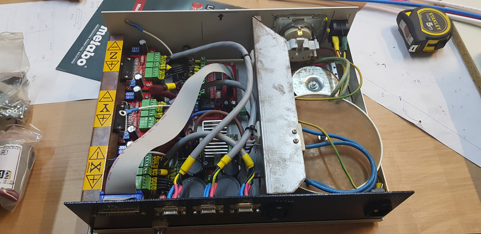

Segítséget szeretnék kérni egy léptető motoros három tengelyes maró vezérlésében. Vettem egy a képeken látható kis gépet, de hiányzik a vezérlés. Hogyan lehetne csinálni hozzá vezérlést? ...vagy, esetleg van aki meg tudná csinálni? T. Lőrincz László
Csinálni nem érdemes, olcsók a vezérlések, legalábbis a hobbira valók. A kérdés az, hogy milyen programmal akarod vezérelni, mert annak a függvénye a vezérlés is.
Talán a legegyszerűbb megoldás, ha magadnak akarod megépíteni a TB6560. Létezik belőle olyan modul, ami optocsatolón keresztül fogadja a step/dir jelet. Ha három darabot közvetlenül rákötsz a nyomtatóportra, már kész is van a léptetőmotorok vezérlése. Természetesen elengedhetetlen egy megfelelő tápegységre, és egy jó LPT kártyára. A saját tápegységem felépítése: 24V 150VA toroid +25A-es diódahíd+ 2x10000uF. Az LPT kártyám egy olcsó kínai verzió, azt hiszem 4000Ft-omba került. Gyorsan kellett egy nyomtató port, és ez volt a boltban. Szerencsére bevált. Négy éve hiba nélkül működik. A motorok csatlakoztatására 5-ös XLR-t használok. Elvileg a DSUB is elvisel 1,1 A-t tüskénként.
Igazad van. Szerencsémre kaptam segítséget, így gyakorlatilag azt mondhatom; mach3 programhoz elkészült a vezérlés.
