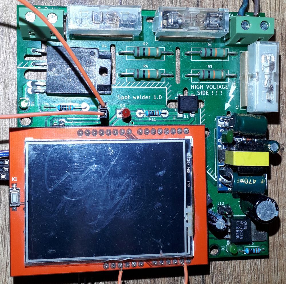

(#) Régi motoros hozzászólása Ápr 16, 2021 /
Készítettem egy Atmega328p -vel működő panelt, ami már működik rendesen. A programot is megírtam, viszont egy érdekes problémám van. Valamiért a kijelző fényereje gyengén de vibrál, nem értem miért. A táp rész egy AC-DC 12V konverter,és utána egy 7805 stabilizátor, rajta puffer kondi, az IC táp lábán pedig 100nf. Érdekes mivel ha a program fut, akkor látható a fényerő változás.
De ha épp egy delay() -nál várakozik, a vibrálás is megszűnik. Nem értem... Valami tipp esetleg? Köszi.
