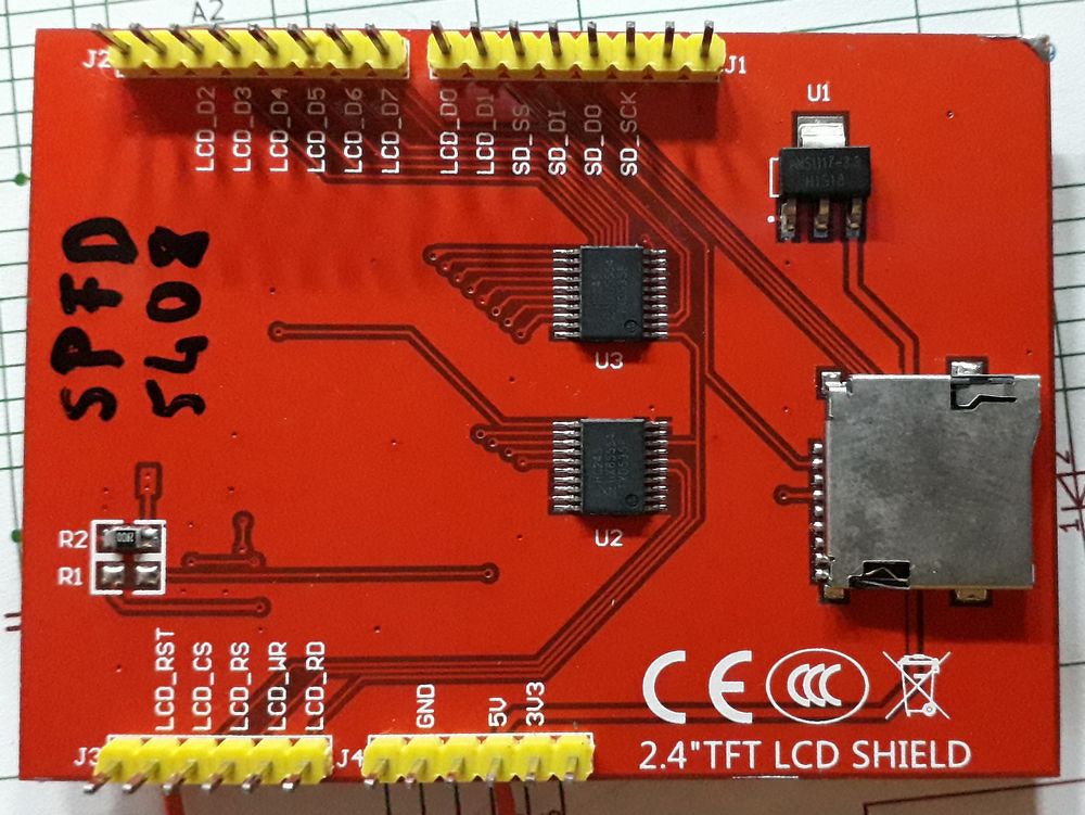

Négy led van benne, nem tudom miért eszik ennyit. Ha kijelző nélkül megy, akkor 25-26mA az áramfelvétel műszerrel mérve. Nem tudom, az az 1 mA változás számít e valamit. Másik kijelző nincs sajnos.
(#) sdrlab válasza Régi motoros hozzászólására (») Ápr 19, 2021 /
Viszonylag egyszerűen visszakövethető, melyik ellenálláshoz vezet a háttérvilágítás(már ha van rajta több is)... Nincs min itt agyalni, ki kell cserélni az ellenállást, és megoldódik a problémád!
(#) sargarigo válasza sdrlab hozzászólására (») Ápr 19, 2021 /
Ez a bizonyos orákulum lesz a topic őrangyala én már úgy látom
(#) Régi motoros válasza sdrlab hozzászólására (») Ápr 19, 2021 /
Az LCD +5V tápja rámegy direktben egy AMS1117-3.3 stabilizátorra.
Az R2 ellenállás egy 2Ω értékű ellenállás (2R00), talán 0603 méretű.
Sajna semmilyen SMD ellenállásom nincs, amivel próbálhatnám. Normál ellenállást nem szívesen tennék rá, még kísérlet képen sem, mert nem akarom letépni a forrpontot.
De mivel mégis csak egy plusz stabilizátor után van, én nem hinném, hogy ez megoldaná a gondot. Ha minden kötél szakad, talán kipróbálom...
Fel kellene emelned esetleg magát az LCD-t is, mert azon az oldalon is lehet alkatrész.... Vagy valahogy bekukkantani alá...
A 2R ellenállás sz*rt se ér áramkorlát gyanánt, mintha ott sem lenne! A 3,3V határeset a háttérvilágításnál, mivel kb valahol akörül nyitnak a LED-ek is. Mindenképpen emberi értékű ellenállás kell oda, ami 50-70mA körül megfogja az össz-LED áramot, mert az ennél nagyobb érték felesleges és káros is...
Azon már túl vagyok, semmi nincs alatta. Próbáltam kapcsolási rajzot keresni ehhez a kijelzőhöz, de még az adatlapjában sincs. Az R2 -őt áthidalva csipesszel minimálisan nő a fényerő, szóval szerintem mégis csak az az áramkorlátozó ellenállás... Meg vagyok lőve...

(#) Régi motoros hozzászólása Ápr 19, 2021 /
Attól tartok ez az AMS1117 stabilizátor nem áll épp a helyzet magaslatán.
5.8V bemenetnél a kimenete már 3.57V. Ha tovább növelem (mert ugye elvileg 15V a max),
a kimeneti fesz is nő lassacskán. Már a 3.57V is sok, de nincs itthon ilyenem, hogy kicseréljem.
Viszont azt sem értem miért nincs ezen a kijelzőn egy LCD meghajtó (és még ROM) IC sem.
Csak két HC245 puffer van rajta, de az 5V kompatibilis.

(#) Régi motoros válasza zosza18 hozzászólására (») Ápr 19, 2021 /
Én már nem tudom mit méricskéljek. De kezd az a gyanúm lenni, hogy ez a nyamvadt AMS stab etet.
Ráforrasztottam a kimenetre egy drótot, és mértem a kimeneti feszkót, szépen ugrál a fényerőváltozás ütemében.
Úgyhogy amíg ki nem cserélem, szerintem nincs értelme tovább menni...
