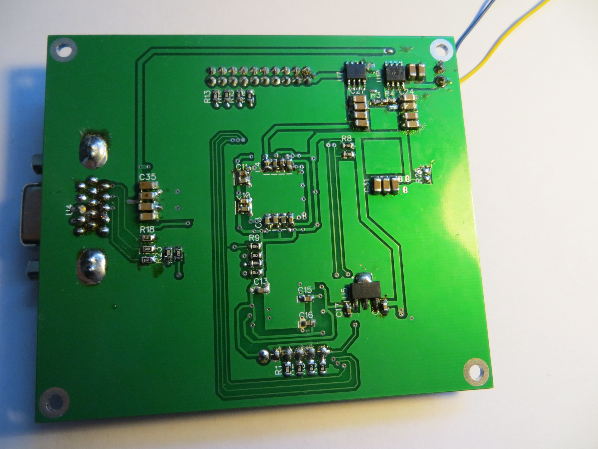

Sziasztok !
Készítettem egy analóg VGA áramkört, FPGA - val.
DVI-os ról videó:
DVI VGA
(#) silent15 válasza K_Imre hozzászólására (») Máj 5, 2021 /
Tetszik! Az analog devices IC micsoda, tippem DAC lenne.
(#) K_Imre válasza silent15 hozzászólására (») Máj 5, 2021 /
Szia !
ADV7122 10 bites video DAC
(#) deebo válasza K_Imre hozzászólására (») Máj 5, 2021 /
Ez igen.

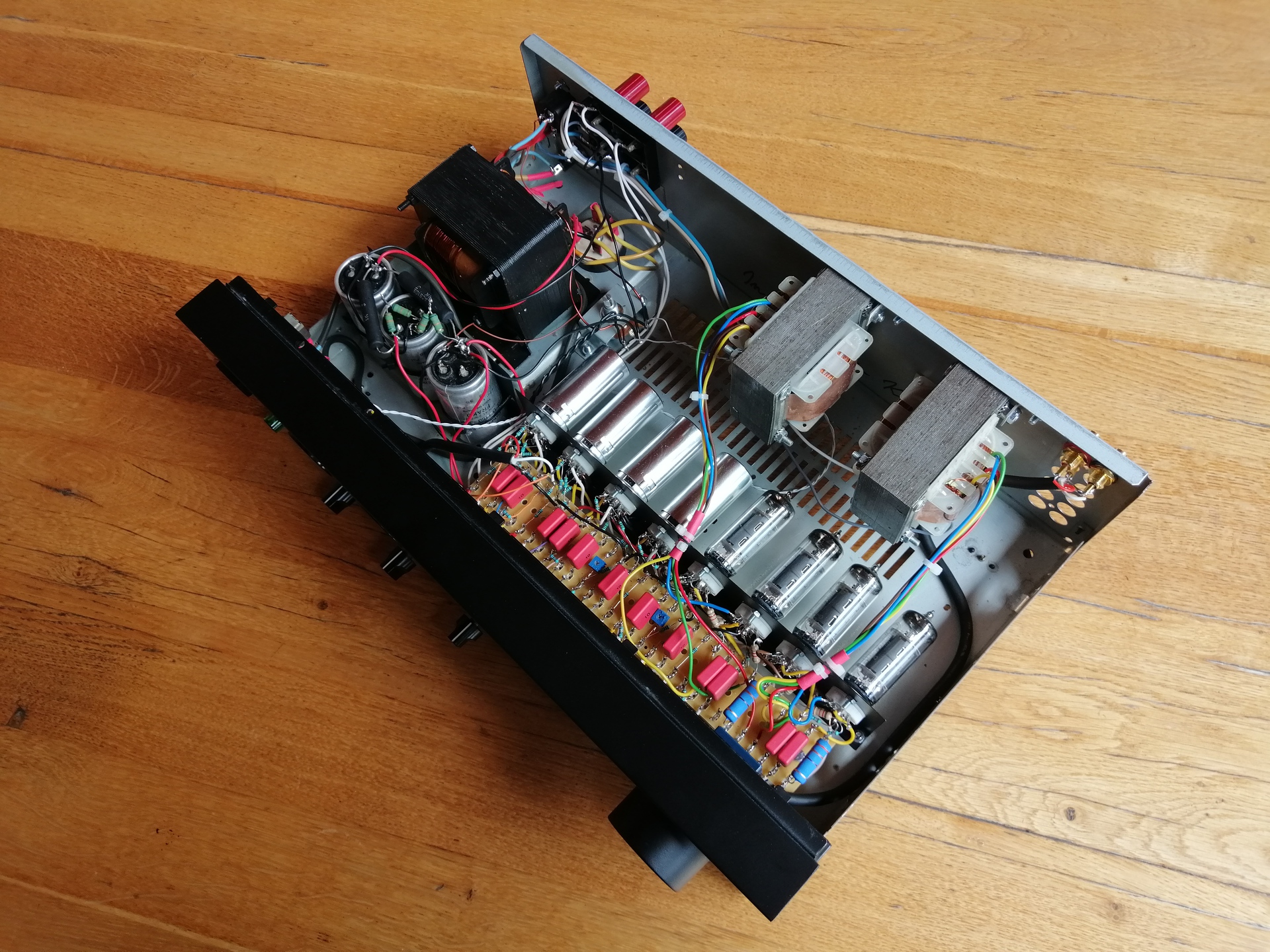

Szervusztok!
De rég is jártam itt. Szomorúsággal vegyes megrökönyödéssel látom, hogy a csöves topik be van fagyasztva. Akkor hát megmutatom itt Első push-pull, a fórumon talált EL84 PP rajz alapján, annyi különbséggel, hogy én 6p1p-ev-ket használtam. Kapott még egy Csabai Dániel féle hangszínszabályzót, valamint egy bemenetválasztó kapcsolót is, amit még nem volt erőm bekötni. A doboz egy Sony erősítőjé volt, a két nagyobb kerek kapcsoló eredeti helyére pont befértek a vu méterek. A trafókat egy hozzáértő ismerősöm tekerte, van rajtuk ultralineár megcsapolás is. Igyekeztem mindenből minőségit használni, Alps poti van benne, MKP Wima csatolókondik, nagyon elégedett vagyok a hangjával.
(#) Frankye válasza Abukodonozo hozzászólására (») Máj 6, 2021 /
Ez igen! Tetszetős. A két VU méter nagyon szép, jól mutatnak. (Az első potméter melletti két csavar fejét feketére fújva egészen eltűnnének. Így egy picit rontanak az összképen, amiért nagyon kár, mert amúgy tetszik.)
(#) Udvari Zsombor válasza K_Imre hozzászólására (») Máj 6, 2021 /
Tulajdonképpen mit tud ez az áramkör? Mikrokontrollerrel lehet képeket megjeleníteni monitoron?
(#) Udvari Zsombor válasza Abukodonozo hozzászólására (») Máj 6, 2021 /
Tervezed-e feliratozni az előlapot? Nem árthat megjelölni a kezelőszerveket (csak valami enyhe szürke színnel).
(#) silent15 válasza Udvari Zsombor hozzászólására (») Máj 6, 2021 /
FPGA-val Ha utána keresel esetleg, főleg ilyen nagy frekis projekteknél az FPGA-k sokkal jobbak lehetnek a mikrokontrollerekkel szemben. (Persze, vannak nagyobb sebességre képes kontrollerek is, de pl egy VGA megjelenítésnél célszerűbb FPGA-t használni. Én is építek jelenleg egy fejlesztőpanelt, csak Lattice FPGA-val.
(#) benjami válasza silent15 hozzászólására (») Máj 6, 2021 /
Vannak olyan mikrokontrollerek, amikben van video vezérlő periféria. Itt egy péda a használatáról. Forráskód és rajz is van hozzá. Mondjuk régóta rajta vagyok, hogy megismerkedjek valamelyik FPGA-val, de valahogy sosem jutok el odáig (ráadásul, hamarosan a beszerzése is sokkal macerásabb lesz).
(#) K_Imre válasza Udvari Zsombor hozzászólására (») Máj 6, 2021 /
Igen bármilyen Mikrokontrollerrel lehet bele írni, SPI porton keresztül. 320 x 240 pixel 16 bites sínmélységgel 60 HZ frissítéssel .

(#) pisti89 válasza Abukodonozo hozzászólására (») Máj 8, 2021 /
Nagyon ötletes
Nekem csak a előlapi glimmlámpa stílusa nem tetszik.
Én is csináltam már ilyet, csak én meghagytam a kezelőszervet.
