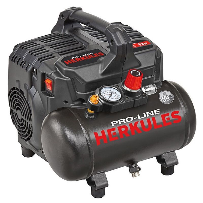

Sziasztok! A segítségeteket szeretném kérni kompresszor vásárlás kapcsán. Van bárkinek tapasztalata halk kompresszorokkal? Ez lenne a legfontosabb követelmény, hogy ne őrüljenek meg a szomszédok, ha netán este 10 után bekapcsol a kompresszor.
A légszállítása kevésbé fontos. Egy 10-20l-es engem már kiszolgál, max 30l. Lehetőleg olajmentes és tudjon 6bar-t.
Ezeket találtam eddig elfogadható áron: KrafTech (Straus?) HM6238, Hyundai HYD-24F, Haina PD007749, Hecht 2080. Valakinek van bármi tapasztalata velük?

(#) Bakman válasza 06smici hozzászólására (») Ápr 5, 2021 /
Úgy tudom, lehet hibásan, hogy az olajmentes kompresszorok fele annyit sem bírnak, mint az olajkenésű társaik. Alkatrészt viszont egyikhez sem lehet kapni.
A légszállítást se sorold hátra, kivéve ha csak tűzőgéphez vagy airbrush pisztolyhoz, esetleg kerék/labda pumpáláshoz kell. Ezek nem kérnek sok levegőt, minden más igen. Festékszóró sokat, homokszóró pedig rengeteget.

(#) 06smici válasza Bakman hozzászólására (») Ápr 5, 2021 /
Igazából évi 40 órát jó ha menni fog, ezért kevésbé fontos mennyire bírja a hosszú üzemet. Ritkán fog kelleni, de akkor nagyon. Olyat is olvastam, hogy az olajos halkabb. Ha így van, akkor max rakok utána egy leválasztót.
Fogyasztásnál meg nincs nagy levegő igény, egyszerűbb gépek tesztelésére lesz. Talán a vákuum ejektor eszi a legtöbbet, de amiket használok, azok is csak 10-20l/perc.
(#) Ge Lee válasza 06smici hozzászólására (») Ápr 5, 2021 /
Hűtőgép kompresszornál halkabbat még nem hallottam, előnye hogy akár ingyen van (bontott), hátránya hogy kicsi a dugattyú így lassan tölti meg a nagyobb tartályt. Én csak gumi pumpálásra használom de arra sokkal jobb mint a kézi nyomkodós vagy a 12V-os autós akármik.
Zajzáro doboz a kompresszor köré? Haver OSB lapokból csinált egyet, nagyon jó. Egy alul nyitott doboz, leemelhető a kopresszorról, a doboz belül kitapétázva hangelnyelő szivaccsal.
(#) DSzabolcs válasza 06smici hozzászólására (») Ápr 6, 2021 /
Szia! Nekem ilyen kompresszorom van. Nagyon halk, hobbi célra tökéletes.
(#) Hutty válasza 06smici hozzászólására (») Ápr 6, 2021 /
Airbrush kompresszor.
Hyundai " kétmotorost " hallottam, nem volt hangos. És nem olyan robbanómotoros a hangja, inkább olyan nagy teljesítményű villanymotor.
(#) 06smici válasza Hutty hozzászólására (») Ápr 7, 2021 /
Köszi a válaszokat. Holnap kapok kölcsön egy kis kompresszort, remélem az adattáblája írja hány dB-es, és az már egy jó kiindulási alap lesz. (másra úgysem jók ezek a beállított labor körülmények közt mért értékek)
