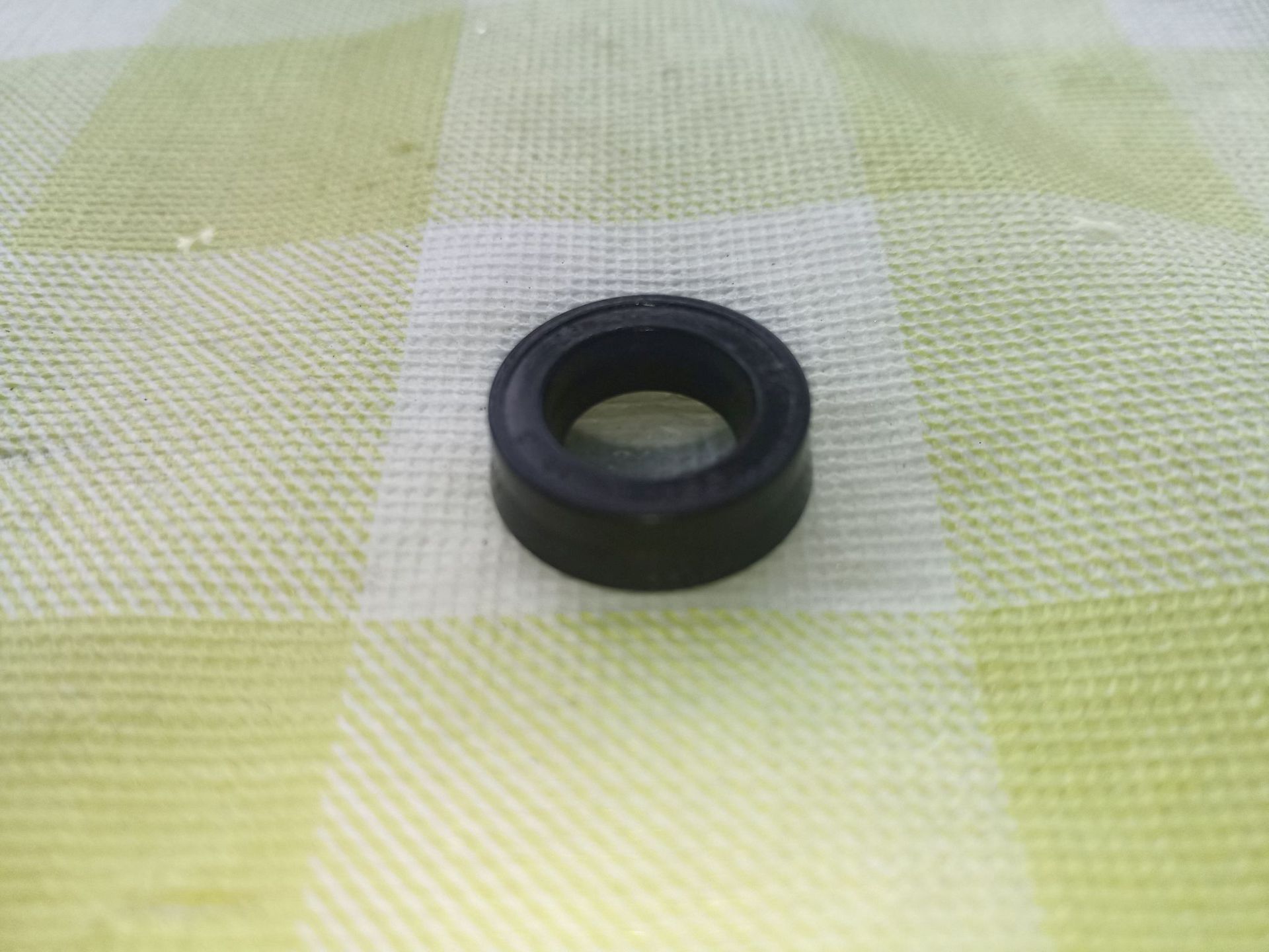

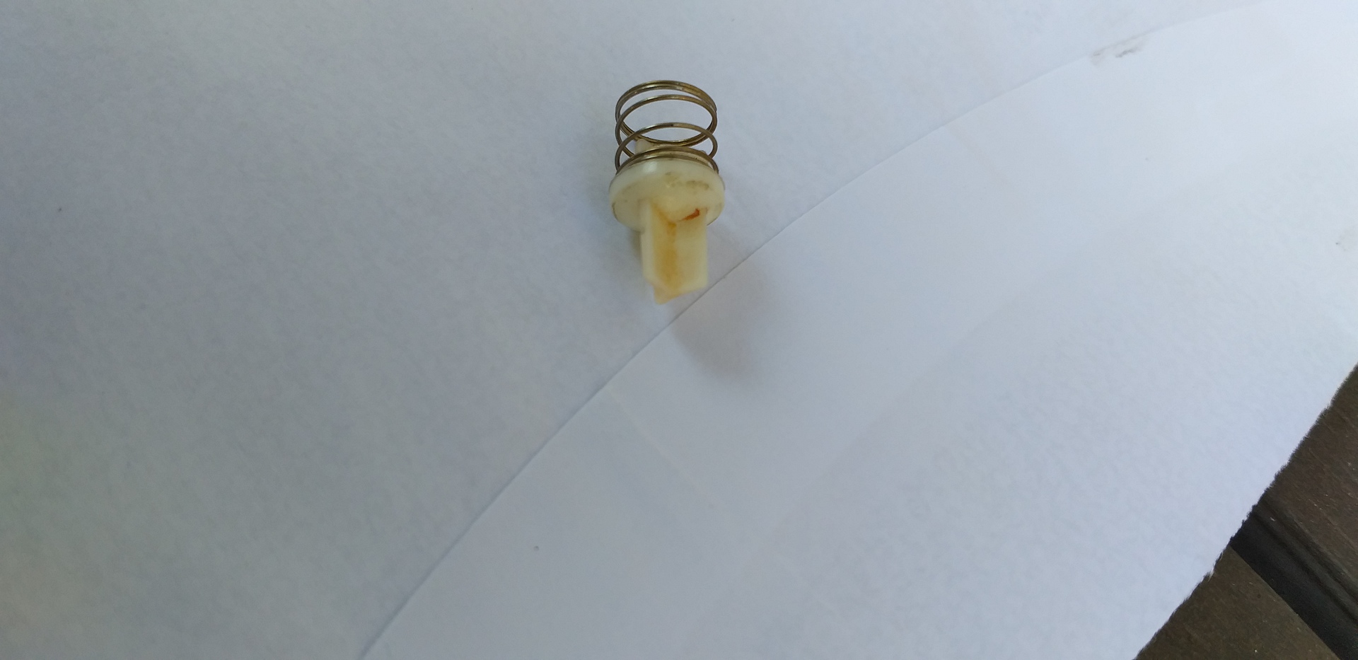

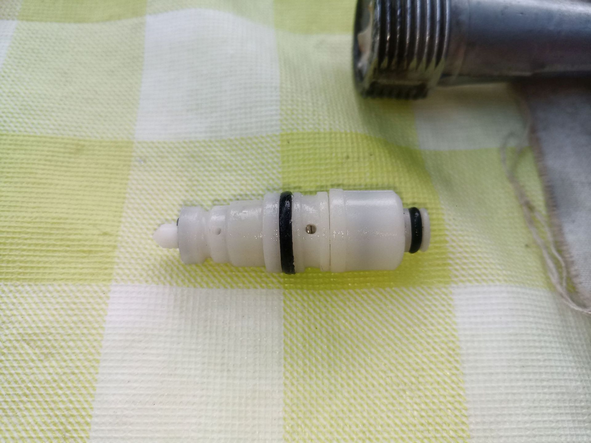

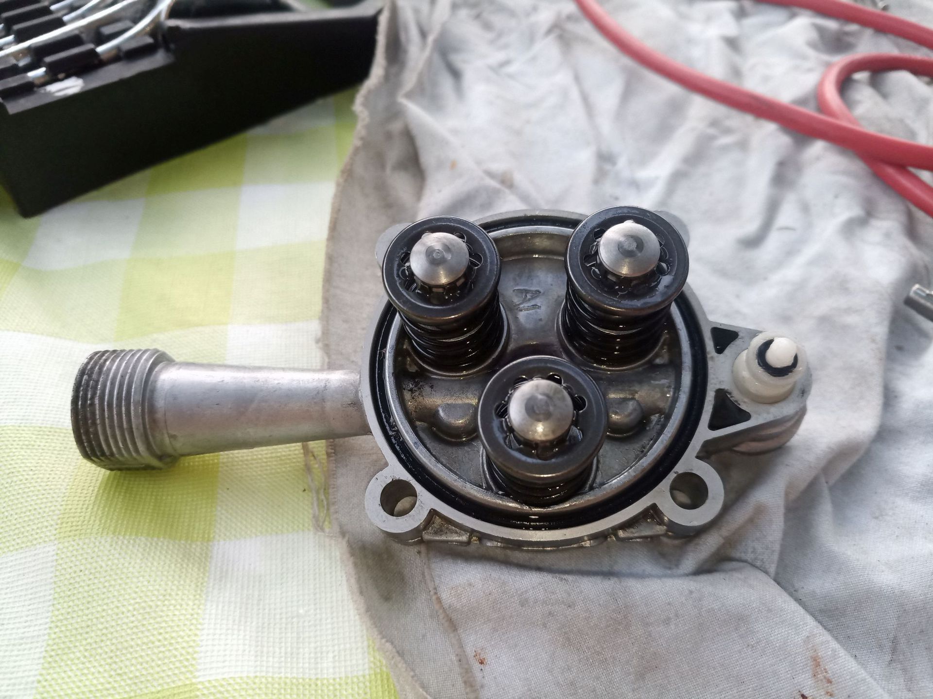

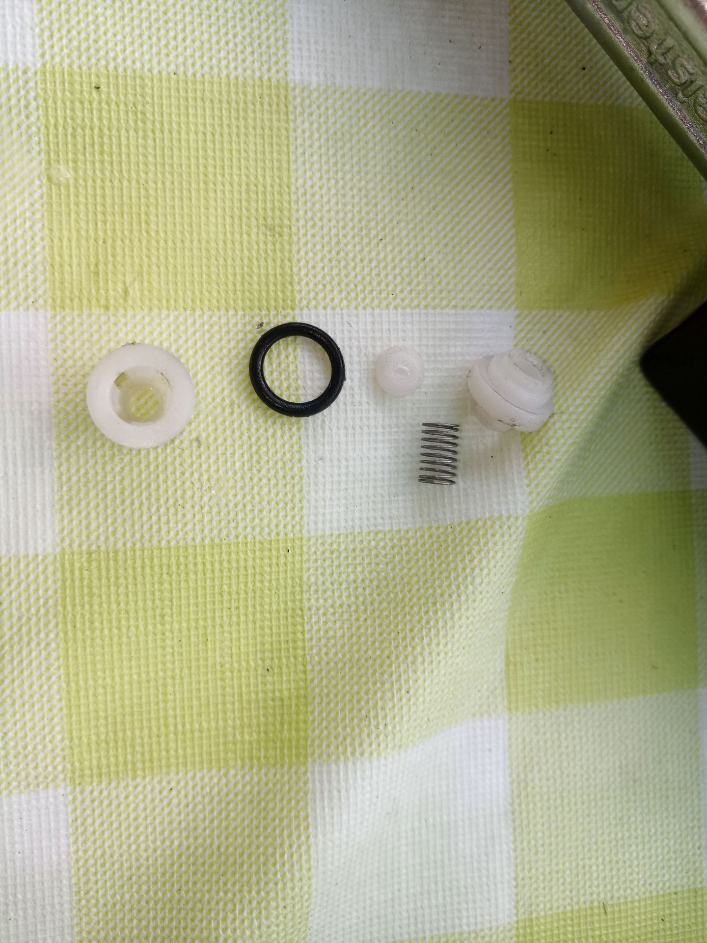

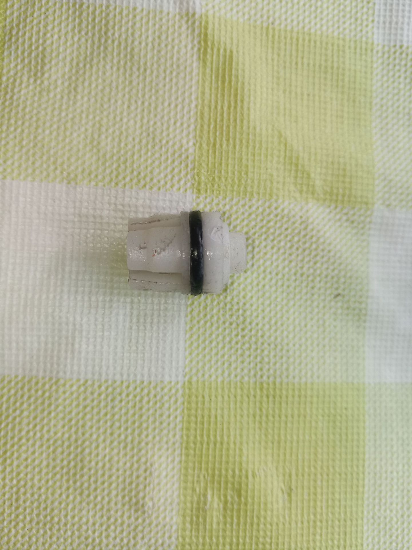

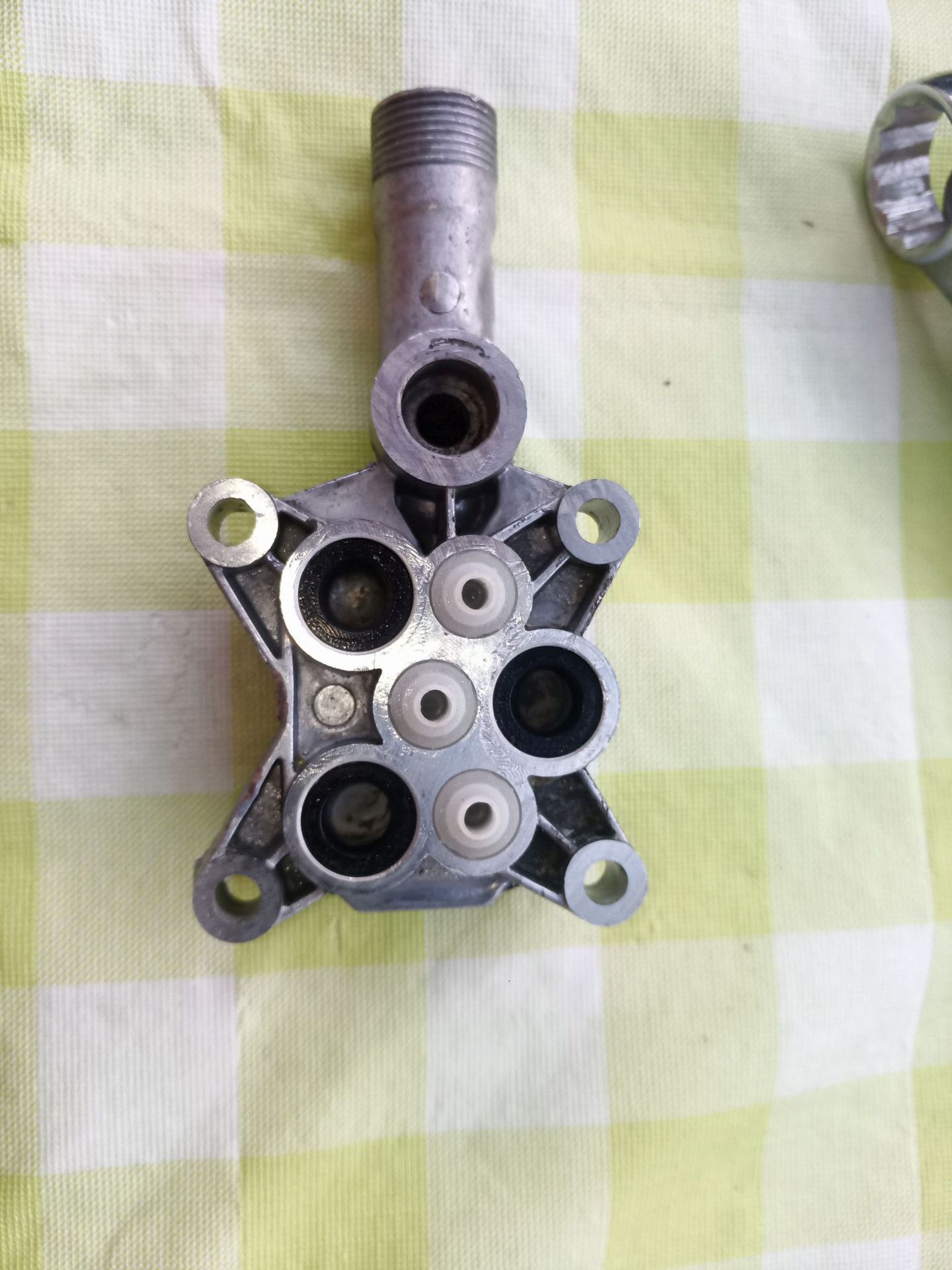

(#) ksanci hozzászólása Jún 19, 2021 /
Van egy csodás Skil 0761 mosónk. Tavaly kaptuk, párszor használtuk. Összesen nem ment szerintem félórát. Idén sógorom elővette és azt mondja, nincs myomása.
Megnéztem, tényleg. Látszólag ugyanúgy működik, mint normálisan, tehát bekapcsoláskor rövid időre bekapcsol a motor, aztán leáll és úgy is marad. Ha nyomom a pisztolyt, beindul a motor, de a nyomás az gyakorlatilag a hálózati, minimálisan nagyobb. Elengedve rövid idő után szépen kikapcsol.
Szétkaptam, de semmit nem találtam, az olaj zsírújnak látszik, nem találok szivárgásokat.
Mondjuk nem szedtem ki a dugattyúkat, semmi mütyűrt. Egy alapos tisztitás segíthet rajta?
A bemeneti szűrő elég dzsuvás volt.
Majd rakok fel képeket a kompresszor részről, ha az segít.
(#) ksanci válasza ksanci hozzászólására (») Jún 24, 2021 /
Szétszedtem megint, amit lehetett, de nem találtam semmit. Mivel ez a piac legolcsóbb magasnyomásúja, valószínűleg egyszerűen eddig bírta, vagy nem tudom.
Ez az utolsó képen lévő szelep szétszedve.
Van valakinek ötlete? Köszi!
