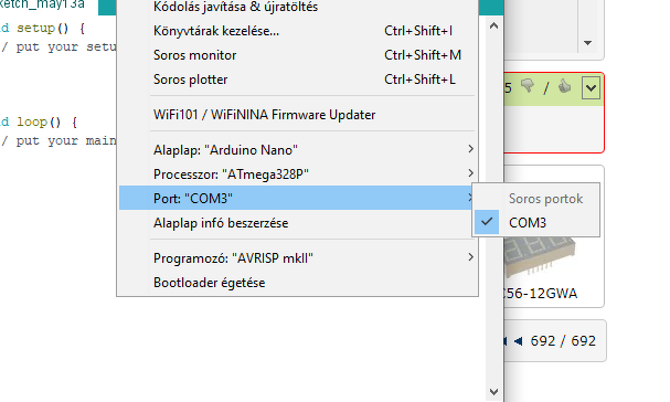

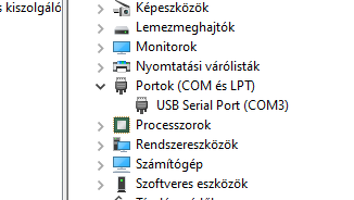

Hali! Az arduino-t Bedugtam az egyik usb csatlakozóba, és hiába megyek az eszközkezelőbe, nem írja ki hogy melyik porton van, csak annyit hogy "FT232R USB UART".
Az arduino IDE programban pedig a port kiválasztása szekció nem is működik, halványan van kiírva, szóval arra még rákattintani sem tudok. Arduino nano-m van, arra is vannak beállítva a program beállításai. Próbáltam már letörölni, és újra letölteni a programot de egyszer se működött. Van bárkinek ötlete mi lehet a gond?
Köszi, időközben megnéztem a boardomat és rájöttem hogy tényleg a driver itt a hiba.
Igen, letöltöttem a hozzá megfelelő illesztőprogramot, már látja a gépem az eszközt és fel is ismeri!
Megpróbáltam feltölteni a villogó tesztprogramot, de ezt a hibaüzenetet adja ki:
stk500 típusú programozót használsz?
A port jól van beállítva?
A COM 3 van beállítva az eszközkezelőben és az arduino IDE-ben is.
Processzornál állítsd old bootloaderre!
