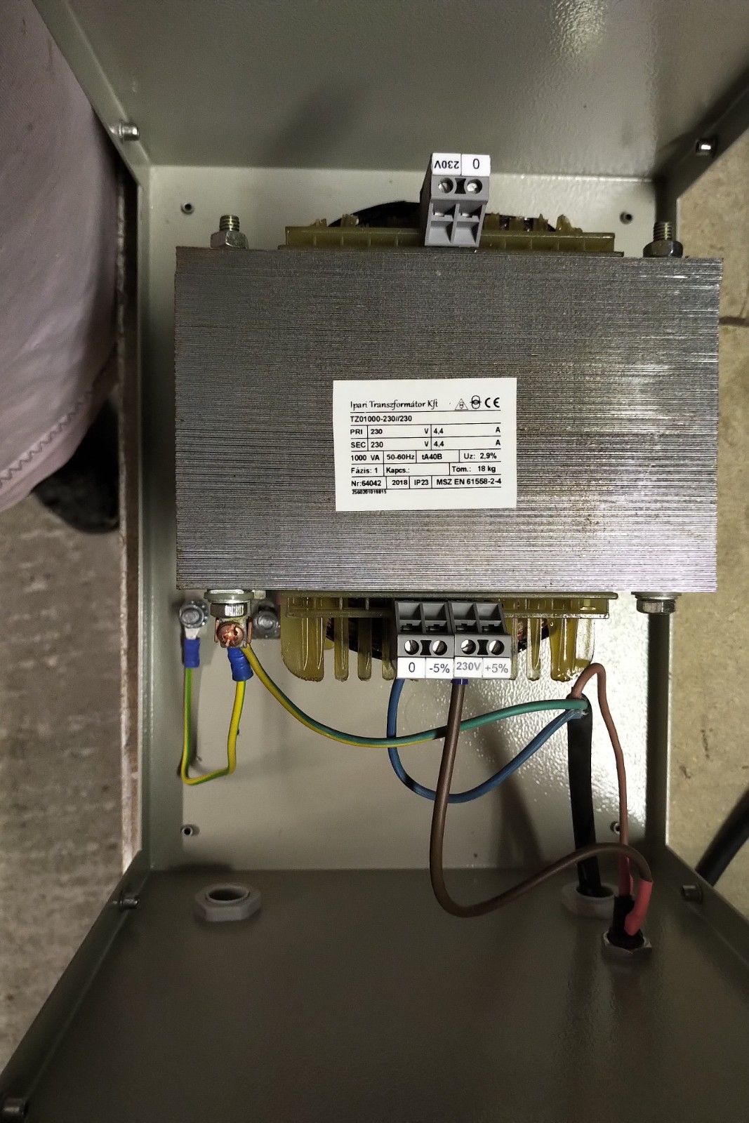

(#) istvery hozzászólása Szept 17, 2021 /
Tudom nem pont ide vág, de pár éve vettem egy oszcilloszkópot. Eljuttam oda, hogy most már hálózati eszközöket is szeretnék mérni, amihez viszont leválasztó trafó illik. Beszereztem egyet, bekötöttem, de értetlenül állok előtte.
A transzformátor egyik oldala 0/230V/+5%/-5%-ra van feliratozva, a másik oldal pedig 0/230V-ra. Feltételeztem, hogy az első a primer, második a szekunder oldal, bár hiába kutatokodtam ez a +-5% célja nem igazán világos. A 0/230V/+5%/-5%-os oldal 0/230V-os érintkezőit rákötöttem a hálózatra és a földet pedig a vasmagra.
A nálam szekunder oldalnak hitt kapcsokra rámértem a földhöz képest. Egyiken kb. 60V-ot mér a multiméter, a másikon meg kb. 220 V-ot. Megnéztem érintésmentes fázisceruzával is a kapcsokat, sikít, hogy feszültség alatt van. Megnéztem egy ilyennel is: Benning Duspol Voltage Tester. Ez meg azt mondja nincs földhöz képest egyik csatlakozón sem feszültség, csak egymáshoz képest.
Teljes tanácstalanság, mit nem értek, valamit nem kötöttem be jól?
Segítséget köszönöm
(#) tbarath válasza istvery hozzászólására (») Szept 17, 2021 /
A leválasztó trafó szekundere elvileg földfüggetlen, lebeg. Mérj rá a két kivezetésre egymáshoz képest, ne a földhöz.
(#) Ge Lee válasza istvery hozzászólására (») Szept 17, 2021 /
Tegyél fel képet a trafóról. Ha a védővezetőt a vasmagra kötötted és az be is van a konnektorban is kötve, akkor ahhoz képest a szekunder oldalon akár multiméterrel, akár fázisceruzával csak kapacitív áramot mérsz, mert hogy a primer/szekunder tekercsek közt kapacitás van, aminek 50Hz-en váltakozóáramú ellenállása van, azaz áram folyik rajta. Meg a szigetelésnek magának is van ellenállása, azon is folyik áram, mondjuk azon jóval kevesebb. A szekunder oldalon csak a két szál drót között kell meglennie a 230V-nak, hogy mit mérsz a vasmaghoz képest az lényegtelen, már amíg azt egy mezei multiméterrel méred.
(#) istvery válasza Ge Lee hozzászólására (») Szept 17, 2021 /
Azt nem értem, hogy multiméterrel miért tudok feszültséget mérni a szekunder oldal bármelyik kapcsa és a föld között. Elvileg annak fölfüggetlennek kellene lennie. Mondjuk az sem világos miért egyik kapcson 60 V körüli értéken mozog a másikon meg 220V a feszültség. Miért nem szimmetrikus?

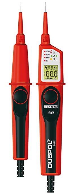

Sőt az értésmentes fázisceruza is ordít, hogy agyon csaphat az áram. Az a bizonyos Benning Duspol Votage Tester meg nem mutat feszültséget. A szekunder oldalon a 0 és 230V kapcsa között mindegyik műszer kijelzi az elvárt 230V-ot. Képet csatoltam a bekötésről.
Miért mondjátok, hogy a vasmaghoz képest tök mindegy mit mérek? Ha nem lenne az földelve, akkor érteném. Így sajnos nem.
(#) xenon válasza istvery hozzászólására (») Szept 18, 2021 /

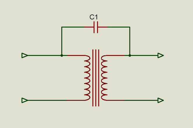

Nincsenek ideális áramköri elemek, a transzformátor szekunder tekercse kapacitív csatolásban áll a primerrel és a vasmaggal is. Egy szövevényes, parazita kapacitásokból álló kondenzátort alkot. A kondenzátoron pedig áram folyik, ha váltófesz.-et kapcsolnak rá. Tehát tulajdonképpen nem földfüggetlen a kimenet, ezen a kapacitáson keresztül záródik az áramkör a föld felé.
Viszont a kapacitás is kicsi, meg a hálózat frekvenciája is, tehát a kondenzátor impedanciája nagyon nagy lesz, így a rajta keresztül folyó áram nagyon kicsi. A multiméter, vagy a fázisceruza viszont ezt a kis áramot is meg fogja mérni, mert a bemeneti impedanciájuk nagyon magas (~10Mohm). Feszültségosztót alkot a parazita kondenzátor és a fesz. mérő belső ellenállása. Ha alacsonyabb ellenállású mérővel méred, akkor a "kondenzátoron" leesik a feszültség, lényegében nem mérsz semmit. Ezért találták ki a LowZ állást egyes multimétereken.
A parazita kapacitás nem egyformán, nem szimmetrikusan oszlik el a tekercsen, így a két végén sem lesz egyforma a mért feszültség (ami egyébként a mérőműszertől is függ... sőt, lehet, ha a primert fordítva kötöd be -fázis/nulla- akkor is változni fog a mért érték).
Ez a jelenség okozhatja a "mérési anomáliát", de nyilván messziről nem tudjuk megmondani, hogy tényleg jó-e trafó szigetelése.
(#) Bakman válasza istvery hozzászólására (») Szept 18, 2021 / 1
„Azt nem értem, hogy multiméterrel miért tudok feszültséget mérni a szekunder oldal bármelyik kapcsa és a föld között. ... Az a bizonyos Benning Duspol Votage Tester meg nem mutat feszültséget.”
A multiméternek jóval nagyobb belső ellenállása van, mint a feszültségtesztelőnek. Utóbbi alacsonyabb belső ellenállása képes kioltani a keletkező, egyébként ártalmatlan, feszültséget.
C1 kondenzátor az, ami "keletkezik" attól, hogy a tekercsek közel vannak egymáshoz.
(#) istvery válasza Bakman hozzászólására (») Szept 18, 2021 /
Nagyon szépen köszönöm mindenkinek a részletes magyarázatot.

(#) Massawa válasza istvery hozzászólására (») Szept 18, 2021 / 1
Söt, valamikor az volt minden voltméternek az egyik legfontosabb minöségi mutatoja, mekkora volt az adott méréshatáron a belsö ellenállása. Ezt korábban kOhm/V adattal szokták megadni. Még megvan az elsö akkori drága „csucsvoltméröm“ 1kOhm/V belsö impedanciával és kis koffer méretével, de tükrös, nagy skálával).
A mai DVM világban ez az adat már majdnem teljesen eltünt, és a voltméterek bementi ellenállása a 1-10 MOhm tartományba vándorolt, igy elvben még a sztatikus feszültséget is méri.
Ezért a villanyszerelöknél majdnem tiltva van a DVM használata, náluk kötelezö a Duspol tipusu müszerek használata, amik kis belsö ellenállással a valos feszültséget mutatják a hálozatban.
