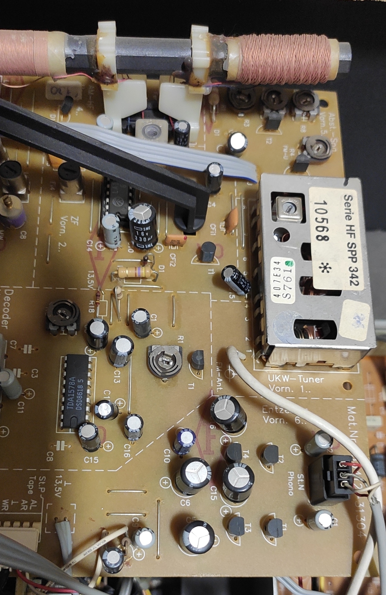

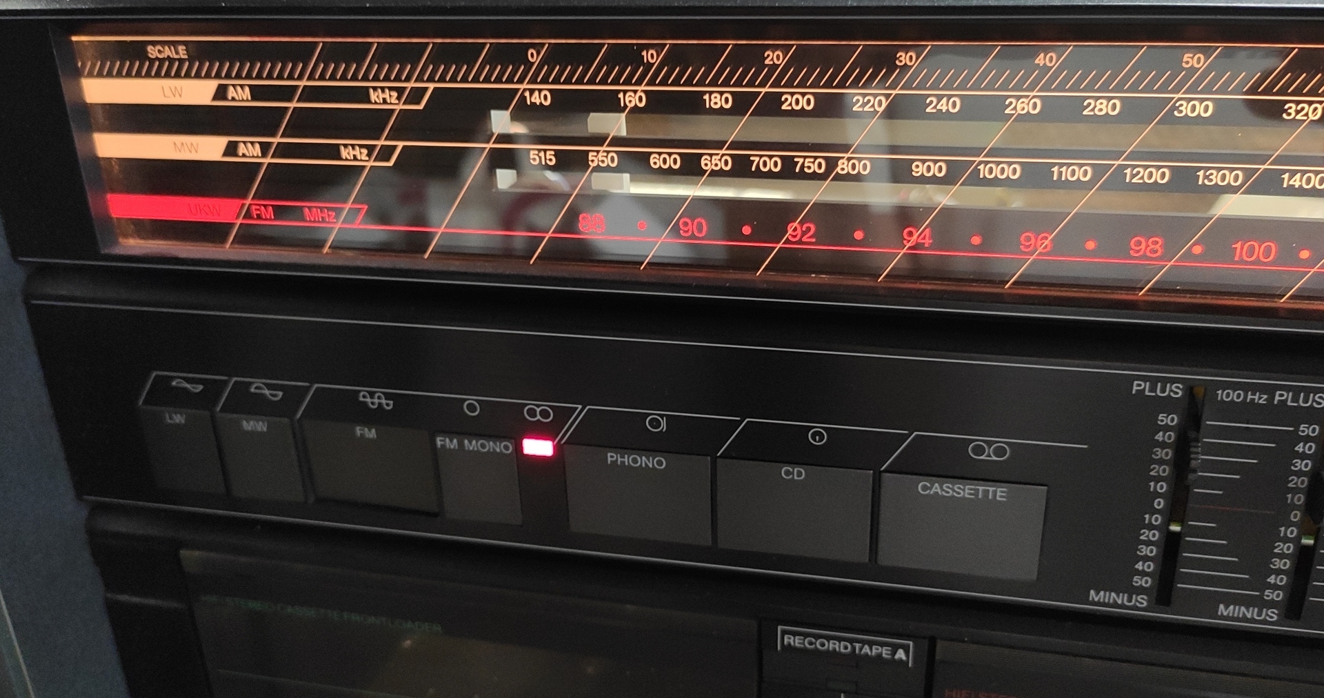

(#) kaninjo hozzászólása Aug 12, 2021 /
Sziasztok kedves Fórumtársak!
Szeretném a segítségeteket kérni egy idősödő Schneider Team Center 342 Hi-Fi rádiójával kapcsolatban.
A jelenség: FM sávon adóra hangolva kristály tiszta a vétel, de rettentően halkan szól. Picit melléhangolva teljes hangerővel szól, de már nem tisztán. Minden adót fog, ami a környéken lehetséges, a gyengébb helyi adókat is beleértve.
A sztereó jelző LED nem gyullad ki egyik esetben sem.
Hangolásjelző, térerőmérő nincs benne.
Egy LA1260 IC van a KF-ben, foglalatban (lehet, hogy volt már javítva). Mérni egyelőre csak a tápfeszültségeket mértem, ott rendben van minden.
Elsősorban arra szeretnék tippet kérni, merre keressem a problémát.
Előre is köszönöm!
Kaninjo
(#) VJ72 válasza kaninjo hozzászólására (») Aug 12, 2021 /
A TDA1578A sztereó dekóder ic-ben van némító áramkör, ott kellene mérni a rajz alapján. Meglehet próbálni az osc adjust trimeren állítani. Van a készüléken sztereó / mono átkapcsoló, ha monora van kapcsolva akkor is ezt csinálja? A képen lévő másik trimer is az ic áramköréhez kapcsolódik?
A hozzászólás módosítva: Aug 12, 2021
(#) fecameca válasza kaninjo hozzászólására (») Aug 12, 2021 /
Lehet, hogy valaki elhangolta benne a KF -eket ? Ha már jól van behangolva, a sztereó dekódert is be lehet állítani a trimmerrel. Csak jó lenne, ha hozzáértő személy végezné a dolgot, akinek esetleg még műszerei is vannak.
(#) pucuka válasza kaninjo hozzászólására (») Aug 12, 2021 /
„FM sávon adóra hangolva kristály tiszta a vétel, de rettentően halkan szól. Picit melléhangolva teljes hangerővel szól, de már nem tisztán”
Az LA1260 IC -ben produkt detektor van. A detektor kimenetén van egy rezgőkör (adatlapon T1)Bővebben: Link, azt kellene finoman hangolni pontos állomásra hangolás esetén. Műszer kívánatos lenne.
(#) CHZ válasza kaninjo hozzászólására (») Aug 13, 2021 /
FM demodulàtor tekercs finom hangolàsa megoldja.
Sztereo vétel hibàjàt is ez okozza.
(#) kaninjo hozzászólása Aug 13, 2021 /
Köszönöm a segítségeteket! Holnap neki tudok veselkedni a javaslaitok alapján!
Remélem nincs semmi komoly baj a géppel.
Addíg is köszönöm, jelentkezem a fejleményekkel!
Kaninjo
(#) kaninjo hozzászólása Aug 14, 2021 / 1
Nagyon köszönöm a segítséget mindannyiótoknak!
Valóban a demodulátor tekercs volt szinte koppanásig betekerve.
Szerencsére úgy tűnik mást nem állítottak el...
Köszönöm mégegyszer!
További szép napot nektek!
Kaninjo
