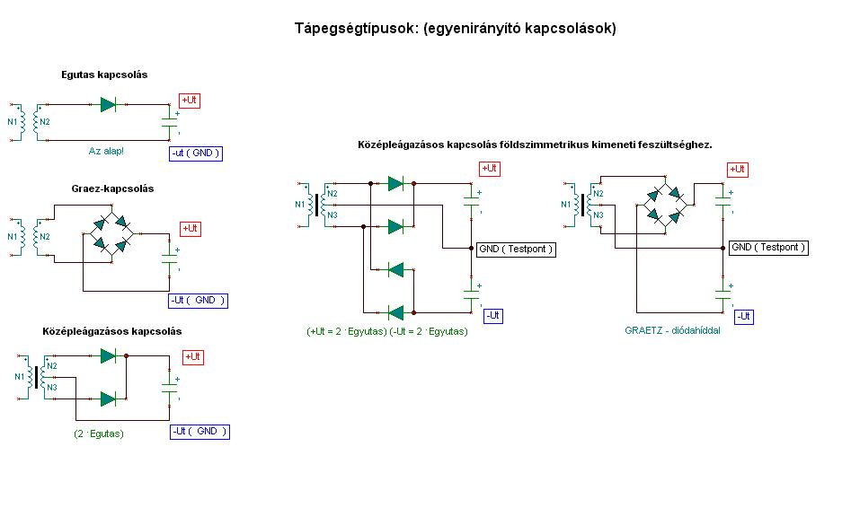

(#) _JANI_ válasza Stefan hozzászólására (») Máj 19, 2006 /
„mi a kulonbseg pl a +-6 es a 12 V kozott”
Ezek a kettős tápegységek (rendszerint) úgy vannak méretezve, hogy mind a két oldalát azonos teljesítménnyel lehessen terhelni. Az így kialakított kapcsolással, lehet szimpla (egyfeszültségű) vagy földszimmetrikus (kettős feszültségű) tápegységet készíteni.
„+-30 as tapom az jo olyan kapcsihoz amire 60V van irva”
Igen a +-30V jó a szimpla 60V-nak is, de a trafó közös (GND) pontját ekkor nem kell bekötni.
„vagy pl szamitogeptap: +12Vdc 8A es -12Vdc 0,5A ezt igy hasznalhatom mondjuk TDA2030 hoz?”
NEM. Mert (ahogy az első válaszomban is kifejtettem) az azonos terhelhetőséget is figyelembe kell venni!
Durván szemléltetve, ez olyan lenne mintha egy 12V 55Ah-s akkumulátorral egy 12V 1.5Ah-s ( Ah = Amperóra ) akkumulátort lenne sorbakötve, és az igy kapott 24V-tól az 55Ah-t várnánk el! Sajnos a kivehető teljesitményt a leggyengébb energiaforrás korlátozza, tehát a kivehető energiamenyiség ennél a kapcsolásnál, 24V 1.5Ah. (De a 12V 1.5Aah aksi hamar tönkre fog menni az egyenlőtlen terhelésmegosztás miatt! ) /+12V 8A és -12V 0.5A /
És egy kis segéginfó a tápegsségtípusokról.
