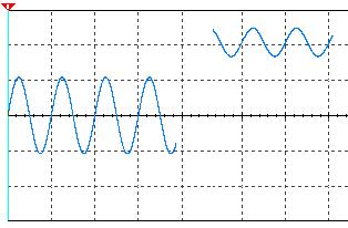

kovezzetek meg ha nagyon hulyet kerdezek
mi jelent nagyobb hangerot
az elso vagy a masodik
tehat a rezges szelessege szamit vagy hogy minel "magasabb"?

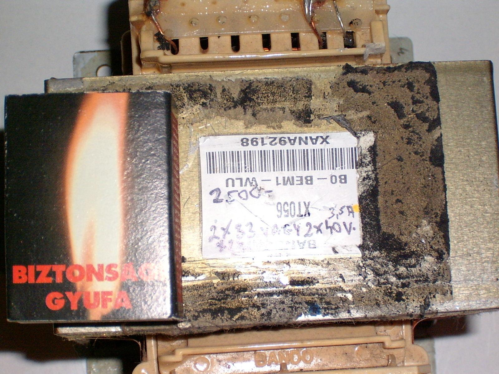

(#) szabi83 válasza _JANI_ hozzászólására (») Máj 14, 2006 /
erről a trafancsról kellene nekem valami VA-s infó, gugli barát, nem add ki semmit nekem
(#) _JANI_ válasza Stefan hozzászólására (») Máj 14, 2006 /
Ha vátóáramú szempontból nézem a
„jelszint.JPG”
-t, akkor a baloldali jel lessz szerintem erősebb. Mert a jobboldali jel hiába nagyobb váltóáramú szempontból nézve mégis kisseb! A fülünk az egyenáramú összetvőkkel nem tud mit kezdeni és emiatt nem fogjuk meghallani azt.
„Persze a hangtechnika ennél kicsit bonyolultabb!”
(#) Stefan válasza _JANI_ hozzászólására (») Máj 14, 2006 /
okes thx

(#) _JANI_ válasza szabi83 hozzászólására (») Máj 16, 2006 /
A
„transzformátoros”
fórumtémákban érdemes lenne körülnézned.
Vagy mérd le és ird meg a trafó mag és ablak méreteit! Így lehet hogy hamarabb kapsz segítséget...
