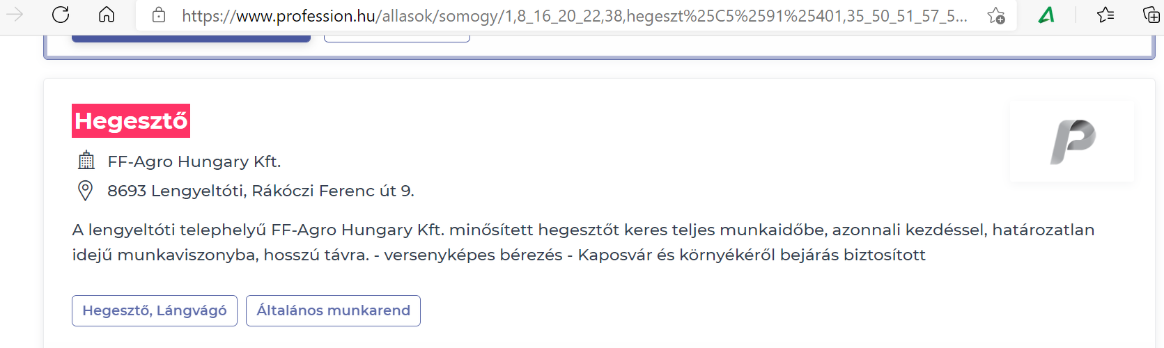

(#) Gafly válasza jani1987 hozzászólására (») Júl 1, 2021 / 1
„Például ha egy szakembert keresek x munkára köztetek.”
Én "ingyen ebédként" szoktam toborozni "önkénteseket".
Ami persze nem igaz, mert csak a hentesnél otthagytam a múlt héten emiatt 4 760 Ft-ot, az összes sör is elfogyott, de nem lett készen. És még mehetek visszasegiteni is.
Hol és mi a bánatot kellene megcsinálni???
A hozzászólás módosítva: Júl 1, 2021
(#) jani1987 válasza Gafly hozzászólására (») Júl 1, 2021 /
A hétvégén megyek háznézőbe. Ha rábólintunk akkor oda. Tényleg: mi a helyzet Somogy megyében munkaügyileg?
(#) Gafly válasza jani1987 hozzászólására (») Júl 2, 2021 / 1
„Tényleg: mi a helyzet Somogy megyében munkaügyileg?”
Ott keritésből van a kolbász.
