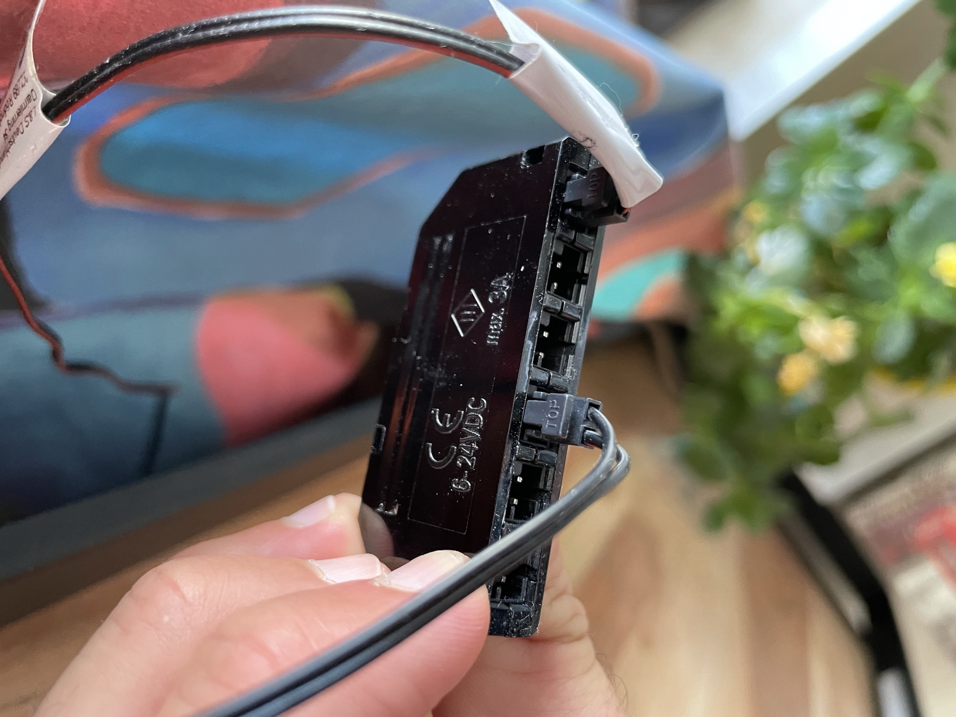

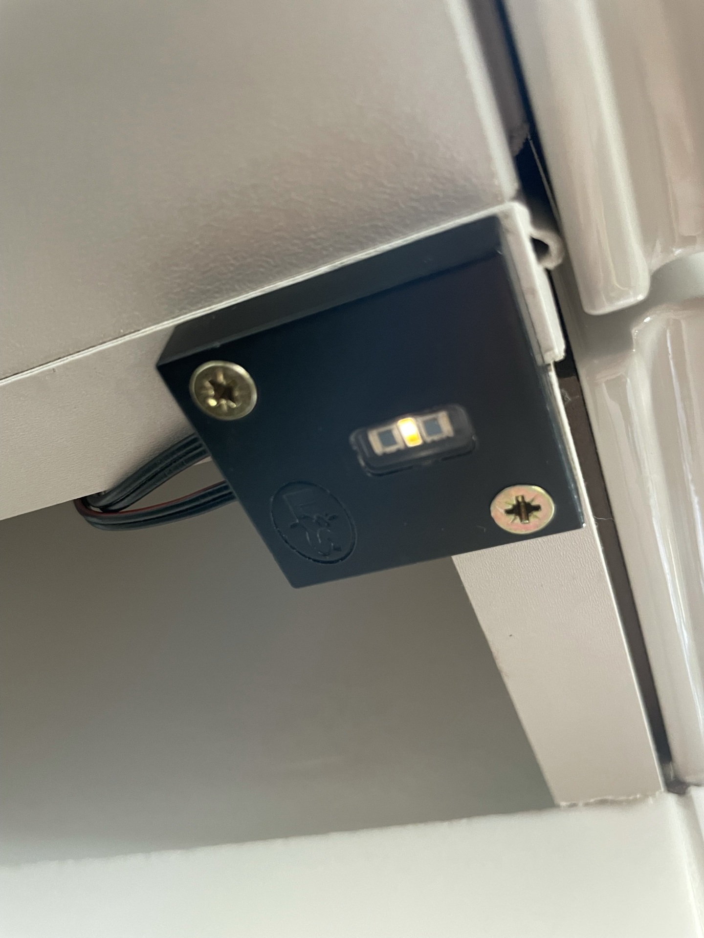

Hetek óta próbálom kideríteni, hogyan tudnék egy konyhai LED beépített világítást rákötni a Philips Hue Bridge-re. Olvasgattam, LED szaküzletben is voltam, de nem tudtak segíteni, ezért gondoltam ide írok.
Odáig tiszta, hogy a Philips Hue-hoz Zigbee kompatibilis LED vezérlő kell. Kerestem és találtam is ilyet (12V-os kellene), de megdöbbenve tapasztaltam, hogy nem tudom rákötni... A konyhai LED csomag 2 PIN-es, és van egy kapacitív kapcsoló a vezérlő és a szalagok közé kötve (ezekről csatoltam képeket). Ez érintésre 3 fényerősség között változtatja a LED szalagokat, nyomva tartásra pedig a hideg-meleg fényt váltja fokozatosan. A LED szaküzletben már azt sem értették, hogy ha 2 PIN-es, ez hogy lehetséges.
Az IKEÁ-s Tradfri LED vezérlő (Link) működött (a kipróbálás erejéig), bár a hideg-meleg fényt nem tudta szabályozni, valamint az 24V-on üzemel...
Létezik olyan Zigbee-s vezérlő, ami képes kezelni ezt a LED szalagot? Színhőmérséklet, illetve fényerő szempontból, 12V-on?

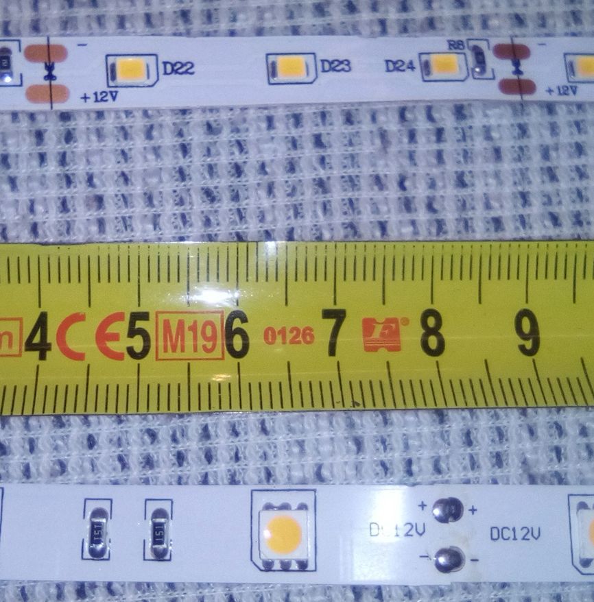

az lenne a kérdésem, hogy a kép alapján megállapítható, hogy a LED-csíkok hány wattosak?
(#) Bakman válasza teglascs hozzászólására (») Aug 10, 2021 / 1
Nem. Rákapcsolsz 12 V-ot és leméred a fogyasztást.
(#) teglascs válasza Bakman hozzászólására (») Aug 10, 2021 /
Azt meg tudom oldani, köszönöm.
(#) uniman válasza teglascs hozzászólására (») Aug 10, 2021 /
Már csak azt kéne tudni, hogy hány db LED/m ? Ha jól látom 150 ohmos ellenállások vannak sorbaköte 3 Ledenként...és a gyártója is ismert.
A hozzászólás módosítva: Aug 10, 2021
(#) teglascs válasza uniman hozzászólására (») Aug 10, 2021 /
Hát már eljöttem otthonról, este fogom tudni majd csak megszámolni....
(#) uniman válasza teglascs hozzászólására (») Aug 10, 2021 / 1
„db LED/m ?”
Pl.: SMD5050 30LED/m 4,8W/m
A fotó alapján úgy látom, hogy 3 centinként vannak.
(#) teglascs hozzászólása Aug 10, 2021 /
Szóval akkor ezek 4,8 W/m-esek?
A másik meg ez lehetne...úgy "ránézésre" ...

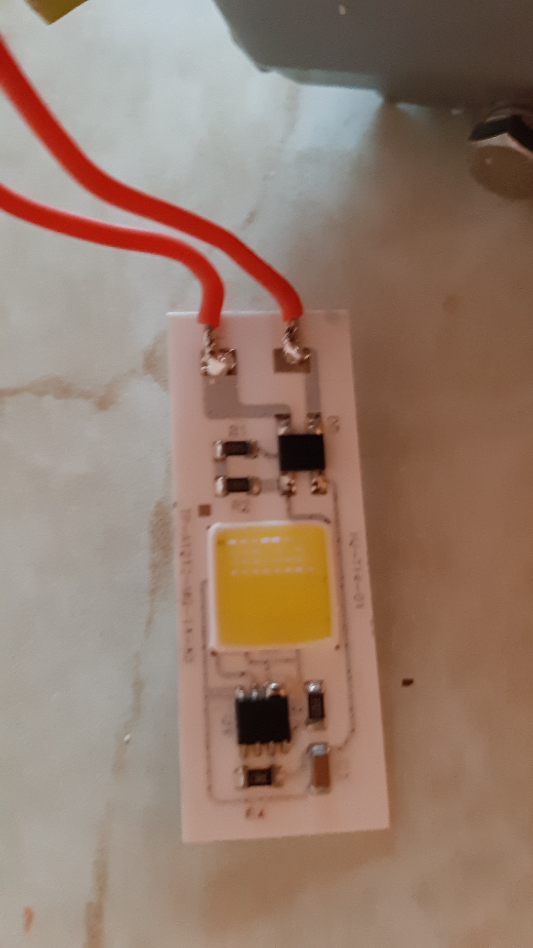

Egy kis segítséget szeretnék kérni. Adott egy teljesen új LED reflektor (LIDL-ben vásárolt) a harmadik bekapcsolás után felvillant és nem világít tovább. Talán a képen kivehető, hogy halványan világít a felső negyed (telefonos kép). Mi lehet a gond? Még menthető vagy kuka? Sajnos a garancia lejárt, eddig a szekrényben pihent.
(#) antikzsolt válasza jenki hozzászólására (») Szept 30, 2021 /
Ahogy látom van egy kis fekete pötty a leden ha így van akkor kuka.
(#) jenki válasza antikzsolt hozzászólására (») Szept 30, 2021 / 1
Köszönöm a válaszod. Igen, egy nagyon kicsi van rajta. Mi okozhatta?
Egyszerűen túl sokat akartak kihozni belőle, kevés hűtés vagy túl nagy áram löket. Esetleg ennek a három dolognak a kombinációja.
Amúgy az a biztosíték vicc kategória szerintem. Mekkora Amper van ráírva?
A hozzászólás módosítva: Szept 30, 2021
(#) FAZ1 válasza jenki hozzászólására (») Okt 1, 2021 /
Ezek általában a "LED chip"-nek nevezett világító valamik, amelyekben sok sok egyedi dióda van sorba kötve és persze összezsúfolva. Ha ebben a sorban csak egy dióda meghal - KÉSZ!
Simán el lehet dobni!
Sajnos ezek még nagyon messze állnak a szinte örök-életű megoldástól, hiába reklámozzák őket annak. Találkoztam én már olyan LED égővel, amin a gyártó 25 ezer üzemórát garantált.
A gyakorlatban pedig - még 20 órát se bírt ki!
(#) uniman válasza FAZ1 hozzászólására (») Okt 1, 2021 /
"Chip on Board", azaz COB LED: Bővebben: Link
Általában tizes LED sorok vannak párhuzamosan kötve...
A hozzászólás módosítva: Okt 1, 2021
(#) nedudgi válasza jenki hozzászólására (») Okt 1, 2021 /
A mechanikai részébe talán lehet más elektronikát és LED-et szerelni, ami működik egy darabig. Jobb fényképek alapján lehet többet mondani.
