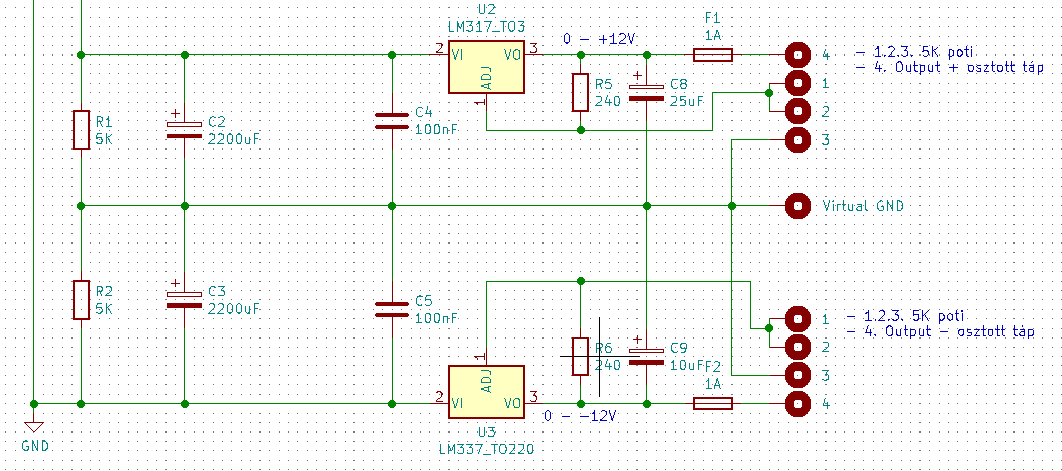

(#) Peet19 hozzászólása Aug 19, 2021 /
Az alábbi kapcs.rajzon látható osztott táp mekkora árammal terhelhető szerintetek?
A betáp +24VDC. El lehet érni az 1A -t?
(#) pipi válasza Peet19 hozzászólására (») Aug 19, 2021 / 1
A virtuális földhöz képest nem, illetve csak akkor, ha pont egyforma árammal terheled a + és a - ágat. A virtuális föld felé nincs ami "elnyelje" az áramot, az az 5K ellenállás lómicsodát sem nyel...
Nem látom a kapcsolás értelmét, ettől egyszerűbb, ha 1 utas egyenirányítás van a + és - ág felé (egy tekercses a trafó).
(#) Peet19 válasza pipi hozzászólására (») Aug 19, 2021 /
Igen, az 5K-ra gyanakodtam én is hogy az nem lesz jó. Nincs trafó, kapcs.üzemű táp adja a 24V-ot. Ebből kellene valami szabályozható osztott tápot csinálni. Van még egy erősítős ötletem, még nem rajzoltam meg.
Mind a 2 ágon kellene az 1A?
Ha a negatívon sokkal kevesebb is elég, vannak egyszerű "feszfordítók", nagyobb áramhoz már bonyolultabb kellhet
Igen, jó lenne mind a két ágon az 1A max. Ráadásul külön is kellene szabályozni a feszt. Kísérletezéshez, tesztelésekhez kellene.
Még arra gondoltam, hogy esetleg egy feszültségosztás után (mint itt a 2db 5K) egy műv.erősítőre küldeném a felére osztott feszültséget, mondjuk a neminvertáló lábra. A kimenetét egy PNP és egy NPN tranyó közös bázisára kötném. Az NPN emittere a PNP kollektorára menne, ez lenne a virtuális GND. Az "igazi" GND adná a negatív ágat, a másik meg a pozitívat. Szerintem így nagyobb árammal is lehetne terhelni mert csak a tranyóktól függ.
A szabályozhatóság miatt meg mehetne utána az egész fenti rajz az LM337 / 317 páros.
Vélemény?
Akkor használhatsz audió végfokot is mire ezt megbarkácsolod többe kerül mintha van két DC tápod )
(#) pipi válasza pipi hozzászólására (») Aug 19, 2021 / 1
Arról nem beszélve hogy ha pl 12V DC tápod van, és lm317-el leszabályozod pl 2V-ra, akkor 1A terhelésnél megfőzheted a vacsorádat rajta
Ja, erre is gondoltam. Van is egy pár TDA 2030-asom itthon. Még azért filózgatok. A szabályozással vagyok még elakadva egy kicsit.
nem tudom mi a felhasználási cél, ha analóg akkor lehet lm3x7, a meleget is számításba véve, egyébként meg https://www.hestore.hu/search.php?q=step+down valami modulka (legalbbis apozitív ágba) a trimmerpotit kicseréled tekergethetőre... Azt ne felejtsd hogy sem az LM, sem a modulkák többségének a kimenete nem szabályozható le 0V-ra...
Gondoltam erre is de nem tudom hogy kössek össze kettőt hogy negatív feszültségem is legyen.
Pl: ez szimpi:
https://www.hestore.hu/prod_10038118.html#
Kis áramra, ebből többet használtam már.
A negatív ágba én nem tennék "pozítív" szabályzót.
Oké, de akkor hogy csináljak negatív feszt ilyen kis kapcs.üzemű modulokból?
(#) pipi válasza Peet19 hozzászólására (») Aug 20, 2021 /
Kapcsiban nem tudok csípőből olyat ami negatív ágban szabályozna...
Ha van két DC betáp akkor lehet a fenti modulból sorbakötni, csak a betáp oldalon a "földeket" nem szabad összekötni.
Alin láttam olyan modulokat amik DC-ből csinálnak + gnd - kimenetet, persze nincs akkora választék mint a mezei step-down-okból, és többségük azonos +- feszültséget szolgáltat...
Én nem dolgozom analóg műveleti erősítős +- tápot igénylő cuccokkal. Ha mégis kéne van itt két labortáp amit amit sorbaköthetnék. Szerintem ha szétnézel biztos találsz a környezetedben még egy DC tápot (nyomtató, laptop, modem, router akármi) még akár tudok is adni...

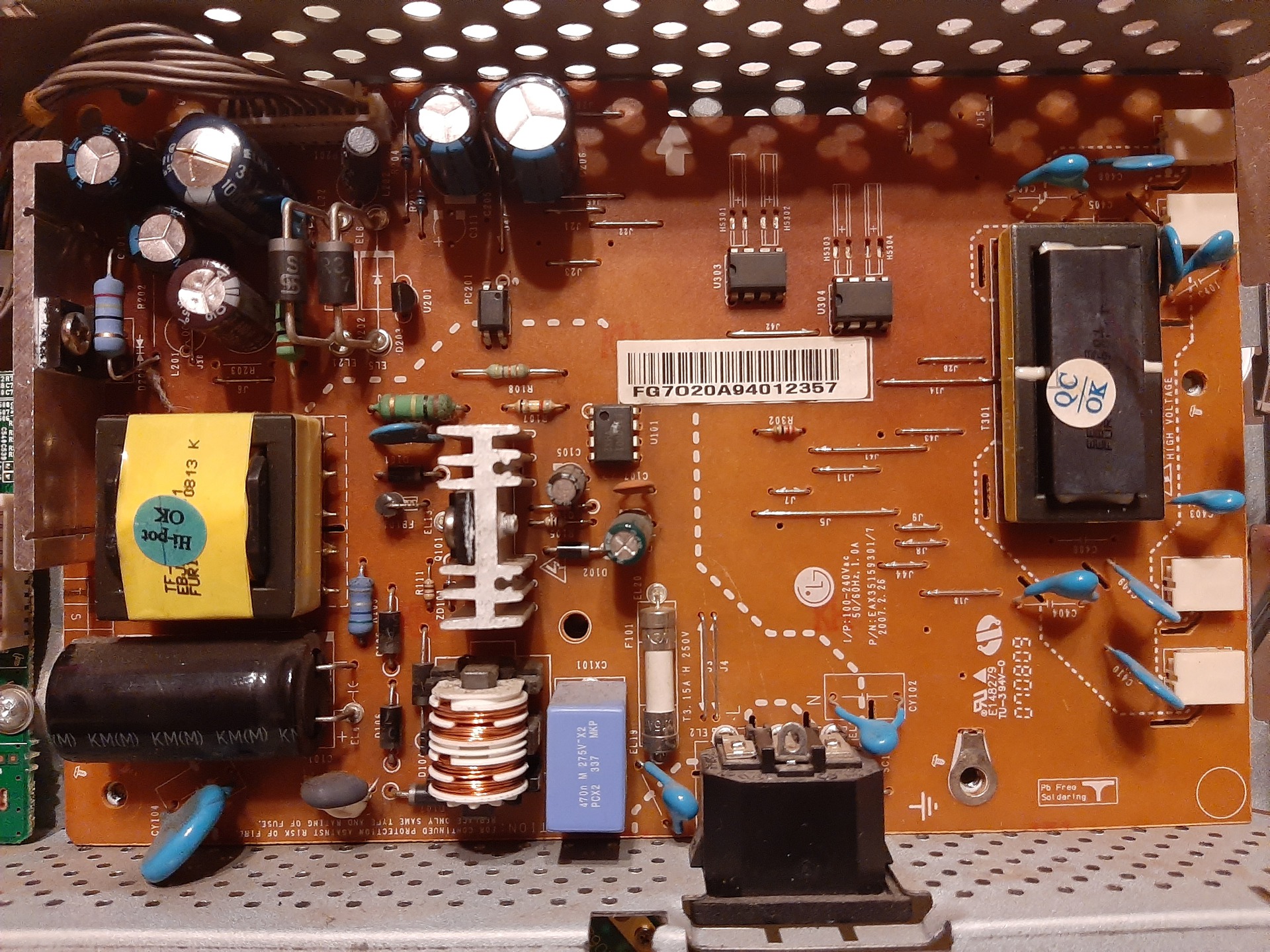

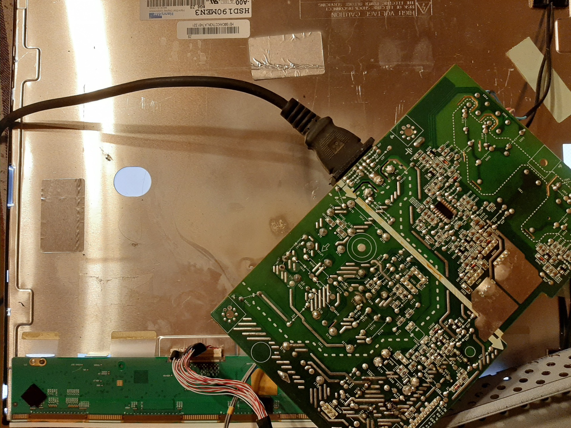

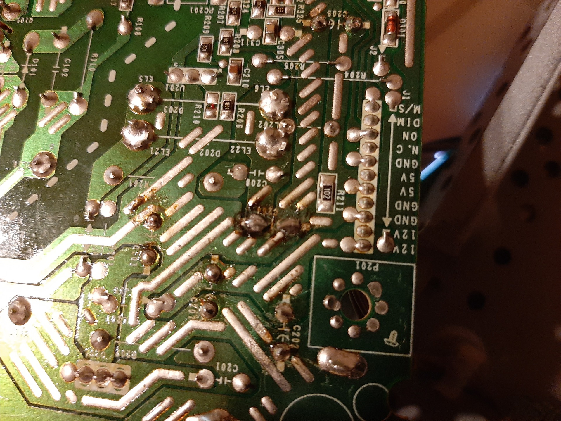

(#) szs válasza Patópali hozzászólására (») Aug 20, 2021 / 1
Igen, kéremszépen.
5 napig bírta, aztán újra kialudt a képernyő.
Most már a tudással felvértezve álltam neki, -hát bizony a pozitívnak fordított láb közvetlen kapcsolatot mutatott a testtel, szakadásmérővel nézegetve. Mégiscsak a nyákon levő jelölés volt a tuti, és ezt már valaki piszkálta. Csak én hittem azt, hogy ez még gyári állapotában van.
Egy hónapot bírt, amióta hazahoztam. Most 5 napot.
De most akkor betettem a kondenzátort a helyes irányban, és már működik,. A képeken látszik, melyik volt a bűnös, és az is, hogy még mindig nem tökéletesen forrasztok.
(Ja, és az összefogó-füllencsek kopnak szétszedésenként)

(#) Peet19 válasza pipi hozzászólására (») Aug 20, 2021 /
Köszi, nem rossz ötlet. Van egy pár töltőm nekem is köszi de nem nagyon szeretek tákolni. Valami frankó cuccot akarok összehozni. Műveleti erősítővel van egy két ötletem. Még a szabályozást is megtudom oldani csak megint a negatív ággal vagyok elakadva.
Vagyis mindenképp csinálni kell egy virtuális GND-t egy feszültség osztóval, ami a másik szabályzó + bemenete lesz. Szerintem így simán meg lehet oldani két tök egyforma erősítős szabályzóval, mert a negatív ág szabályzójának a bemenete a virtuális GND pozitívabb potenciálon van mint az igazi GND.
De este lerajzolom és inkább felrakom hogy jobban érthető legyen mire gondoltam. Az áramerősséget meg csak az áteresztő tranyó teljesítménye határozza meg.

(#) Epu2 válasza Peet19 hozzászólására (») Aug 20, 2021 /
Azt vedd figyelembe, hogy a feszültségosztón az a terhelés is átmegy, ami a kimeneten. Ha a kimenet 1A, azt az osztónak is tudnia kell. A disszipált teljesítmény durván 18W csúcsban, per oldal.. Átlagban persze lehet kevesebb is, de a hűtésnél a csúcs számít.
