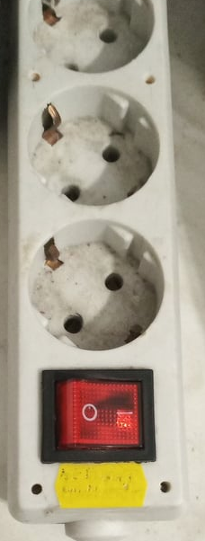

Simán ki lehet fúrni, ha éle is van a fúrónak.

(#) pipi válasza vargham hozzászólására (») Szept 1, 2021 /
Mitől lenne sérült? Azok a furatok belülről nézve zártak, a beltérrel nincs átjárható út. Felülről a lyukban megfelelő méretű szöggel ) piszkálva csak a csavart lehet elérni, ami ugye alulról is szabadon van, érintésvédelmileg és mechanikailag sem gyengült a elosztó.
(#) Patópali válasza vargham hozzászólására (») Szept 1, 2021 /
Pipi-nek igaza van. Ha további aggályaid vannak, dobd ki és vegyél megbízható - /nem kínai -occó/ - szerelhető elosztót!

(#) Suba53 válasza pipi hozzászólására (») Szept 1, 2021 /
Azok a furatok meg simán betömhetőek akár szilikonnal, akár műgyantával, és jobb lesz mint új korában.
