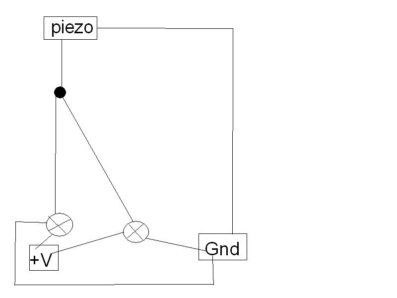

Hi Mesterek kellenne egy kis segítség.
A lényeg hogy csináltam egy világítás rajtamaradt sipolos kütyüt tompított ,helyzetjelzőre.
Na most ezek egy "sipra" vannak rákötve, de azt hogy lehetne elkerülni hogy ha a tompított áramallat van akkor ne mennyen az áram át a helyzetjelzőre s ugyanigy fordítva? Gondolom valamilyen diodával, de milyennel?
Nagyábból ez lenne a kapcsolás, relé meg a gyujtáskapcsoló nincs rajta de az most nem is lényeg.
(#) Baxi hozzászólása Júl 3, 2008 /
Hi
Na szóval ezt azért kell mert a gyujtáskapcsolom ***, egy új meg drága!
Van amikor a kulcs kivételekor a tompított égve maradt vagy a helyzetjelzőm , egy 5,5Ah-aksit hamar lemerít. Ezért csináltam egy olyan kapcsolást relével hogy amikor a gyujtás rajta van s fel van kapcsolva a tompított vagy a helyzetjelző akkor nem siplo. Viszont ha gyujtás nélkül maradt rajta a világítás/tompitott akkor igen. Ez jó is de még ráakarom kötni a helyzetjelzöt is errre viszont már a meglévő kapcsolást akarom használni, tehát nem akkarok két relét és két sipolt használni. Ezért akkarom belekötni a relébe a tompitott mellé a helyzetjelzőt, de viszont akkor müködne mind a kettő még ha csak egy is maradt áramalat a gyujtás levétele után.
Amit írtál. Ezért kellenne nekem valami ami nem engedi "visszafelé" folyni az áramot. Pl.: a tompítotból a helyzetjezőre vagy fordítva. Én itten gondoltam valami diodára!
Ezt a diodád kéne nekem megnevezni, hogy mi bírja ezt szabályozni.
Na ezt a kisregegényt nem akkartam leírni ezért egyszerüsítettem a kapcs rajzot is
A vulgáris szavakat kicsillagoztam,

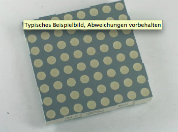

(#) Tama89 hozzászólása Júl 3, 2008 /
Találkozott közületek valaki már 10x10 tokozott ledmatrixal? Ha igen hól lehet beszerezni?
Valami hasonlóra gondoltam mint a képen látható.
HI
Igen motorrol van szó. 250ETZ.
A tompoitott és a helyzetjelző két külön "cég".
Mint irtam kopot a gyujtás kapcsolom.
Hol a tompitott magában, hol a helyzetjelző világit magábban.
Szóval megkérdem utoljára lehet ezt az áramot csak egyirányusítani??
(#) proli007 válasza Baxi hozzászólására (») Júl 3, 2008 /
Nem túl érthető, sem a rajz, sem amit leírsz, de szerintem megoldhatod a problémádat 2db 1N4001 diódával. A diódák katódját összekötöd és rávezeted a piezóra (vagy a relédre, ha az van bekötve). Az anódok meg külön-külön mehetnek a tompítottra és a helyzetjelzőre.

(#) Baxi válasza proli007 hozzászólására (») Júl 3, 2008 /
Hi
Köszönöm szépen

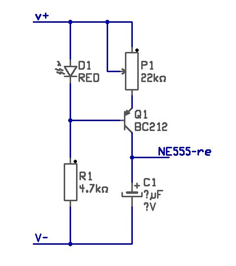

(#) wg_kezdo hozzászólása Júl 4, 2008 /
Van egy 22K-s potméterem. Van valami egyszerű módszer, arra, hogy felszorozzam ezt?
Vagyis mondjuk 220K legyen a maximum így 10x akkora léptek lenne.
555-ös villogóba kéne, de a kondit nem tudom cserélni (nincs raktáron .
(#) Attila86 válasza wg_kezdo hozzászólására (») Júl 4, 2008 /
Nincs.
Az értékét csak csökkenteni tudod, ha párhuzamosan kötsz vele egy ellenállást.
De növelni nem lehet, csak legfeljebb egy soros ellenállással. De ezáltal nem lesz teljes a potméter átfogása.
Esetleg elektronikus úton, mondjuk egy fettel...
(#) Attila86 válasza Tama89 hozzászólására (») Júl 4, 2008 /
Üdv.!
Tudtommal csak 8*8-as létezik.
(#) proli007 válasza wg_kezdo hozzászólására (») Júl 4, 2008 /
Ha jól értem, akkor az NE555-höz lesz.
Mondjuk, készítesz belőle, egy áramenerátort.
Ezzel a kaapcsolással a kondi töltőáramát szabályozhatod. I=(Uled-Ube)/Rpoti
A C1, már az 555 kondenzátora. Persze lehet, hogy a potival egy ellenállást célszrű sorbakötni, hogy ne legyen rövidzárba.
üdv! proli007

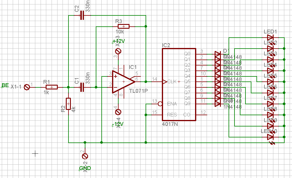

(#) vtnagy hozzászólása Júl 4, 2008 /
Köszi a választ!
Mellékeltem a kapcsolást, ahogyan használni szeretném az IC-t.
Úgy működne, hogy egy jackről v RCAról kapná a jelet az egész, a szűrő leszűrné a jelet, hogy csak a 170,5 és az alatti frekvencia "menjen át", ami léptetné az IC-t.
Működőképes kapcsolás, vagy másképp kellene próbálkozzak?
(Nekem van egy sejtésem, hogy nem igen működne a léptetési rész, mert szerintem nem adna elegendő jelet a CLK lábra, így egy tranzisztort vagy valamit oda be kellene rakni)
(#) proli007 válasza vtnagy hozzászólására (») Júl 4, 2008 /
hello!
Hát ez az egész így nem jó!
- A szűrőnek, csak egyszeres az erősítése, az RCA-ról, meg csak pár száz millivolt jön le. (A CMOS-nak meg majd 12V kell) Tehát még egy erősítő fokozatot kellene utána tenni, kb 20szoros erősítéssel.
- Felesleges a +-12V az IC számára, és így nem is kötheted be az erősítő kimenetét egyből az IC-re, mert az nem kaphat minusz feszültséget. Jobb lett volna, csak 12V-ot alkalmazni, és a műveleti erősítőnek a + bememetét egy 10kohm-10kohm-os osztóra kötni, (Plusz egy hidegítő kondi). Ekkor a CMOS alaphelyzetben féltápfeszt kapna, mert a bemneti jelszintnek pont ott van a holt zónája. (ekkor a "leg érzékenyebb")
- A 4017 kimenetére teljesen felesleges a sok dióda. A Led-eket közvetlenül is rákötheted (az is egy dióda). Viszont a Led-ek összefogott katódját nem illik, csak egy előtét ellenálláson keresztül a GND-re kötni. (Kb 1db 470ohm kell)
üdv! proli007
(#) vtnagy válasza proli007 hozzászólására (») Júl 4, 2008 /
Huh
Így elsőre kicsit magas, de igyekszem felfogni
Kezdjük a végéről:
A LED-eknél igen, tényleg elfelejtettem az előtétellenállást
A diódákat azért raktam oda, ha netán valami zárlat lesz, vagy valami, vagy netán fordítva kerül rá, nagyobb fesz v vmi, ami kiégeti a LED-et, akkor az IC ne menjen már tönkre, de akkor kiszedem a diódákat.
Az osztót úgy érted, hogy 2 db 10kOhmos ellenállást kössek párhuzamosan, és úgy adjam neki a feszültséget? (Persze még a kondit is odarakni)
Az erősítést azt szerintem nem tudnám megcsinálni, abban tudnál segíteni?
Igen, tudom, alap dolgok, de suliban nem túlzottan tanít az elektrotanárom, így kénytelen vagyok sokmindennek utánaolvasni, de sokminden így is kimarad
(#) proli007 válasza proli007 hozzászólására (») Júl 4, 2008 /
Jaj!
Most nézem, a szűrőnek elég alacsony a bemeneti impedanciája. Lehet jobb ha előtte van az erősítő. (de lehet egy tranyós, vagy Fet-es emitterkövető is megtenné a bemeneten.
üdv! proli0
