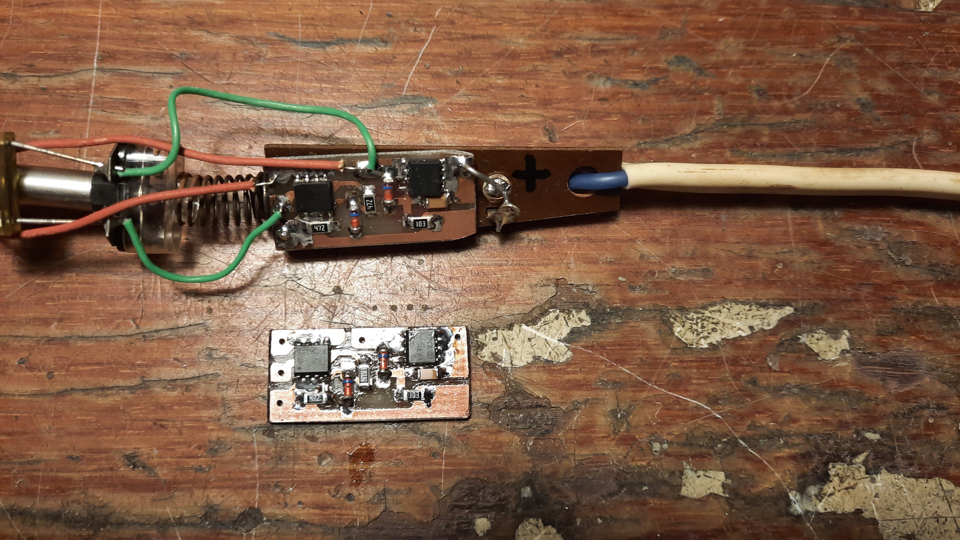

(#) Suba53 hozzászólása Szept 27, 2021 /
Kegyes volt hozzám a sors. A bontott akkupakkok bms moduljain 10db P csatornás, és 12db N csatornás SO8 tokozású fet van. Mind 30V-os, és 5-10 mOhm csatorna ellenállásúak, 10-15A csúcsárammal. A páka 2 ampere meg se kottyan nekik.
Úgy hogy a kapcsoló, és a fetes polaritásvédelem is kijön.
Már csak úgy kell lebányászni, hogy ne sérüljenek.

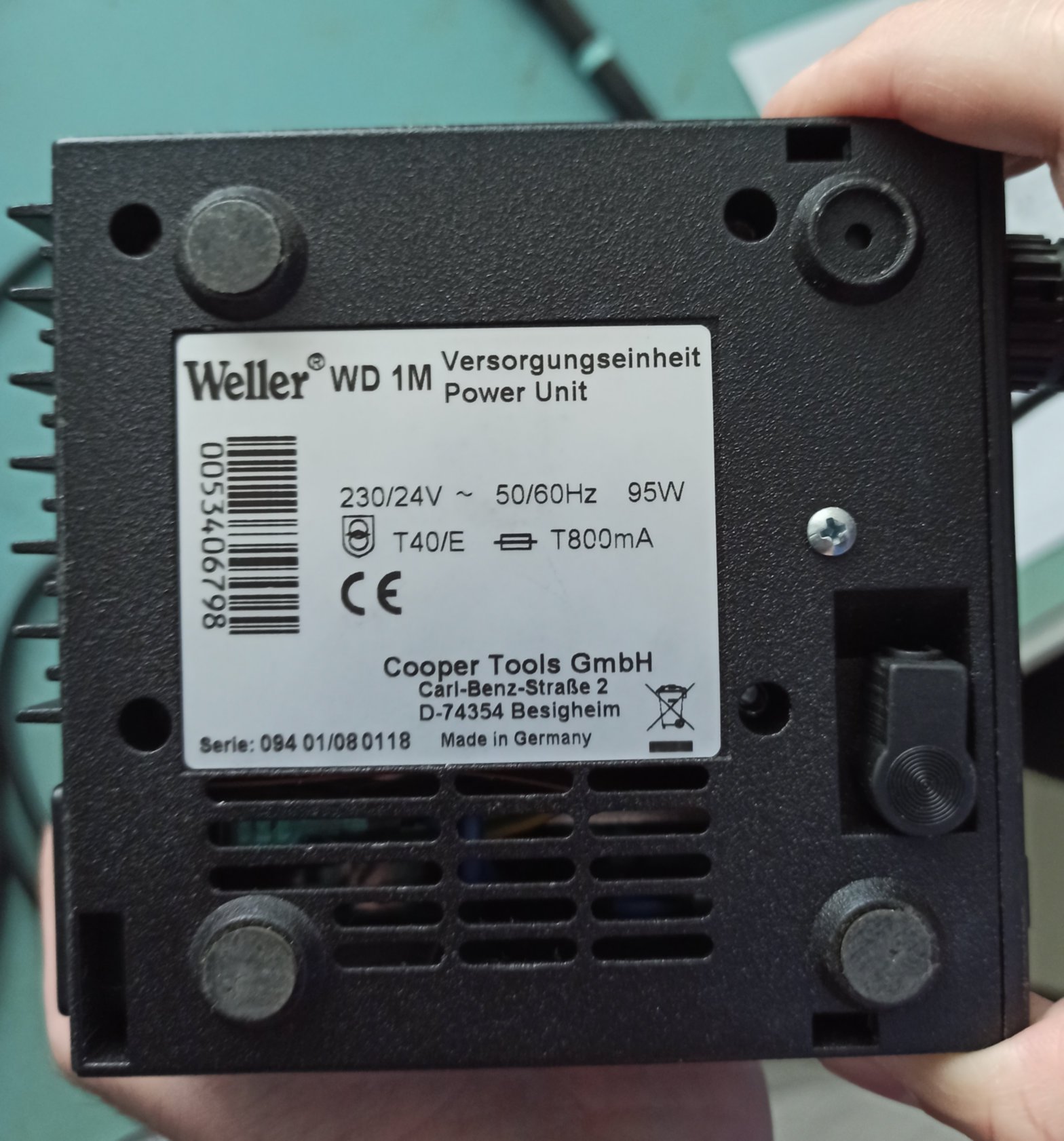

(#) toto hozzászólása Szept 30, 2021 /
Segítségre lenne szükségem: vettem egy WP120-as pákát egy régi WD1M állomáshoz. A gyártó szerint a kettő kompatibilis, de az állomás nem hajlandó vezérelni, mikor rádugom a pákát, akkor csak egy vízszintes vonás jelenik meg a kijelzőn. WP80-nal rendesen működik az állomás.
Megmértem a pákát, és szerintem PT100-as termisztor lehet benne, mert olyan 110Ohmot mértem.
A WP80-ban ugye PT20-as van. Ez lehet a probléma? A WD1M-nek van firmware-frissítési lehetősége, de amit a neten találtam, arra mind azt írta a PC-s szoftver, hogy nem kompatibilis.
A páka egy újabb állomásban (WR3M) rendesen dolgozik.
Hihetetlen, hogy a hivatalos oldalon nem lehet hozzá firmware-t találni. Már arra is gondoltam, hogy meghekkelem az állomást, de még kapcs. rajzot sem találtam, csak a WD1-hez, az pedig nem teljesen stimmel.
(#) NGY válasza toto hozzászólására (») Szept 30, 2021 /
A WD 1 (M) automatikusan felismeri a rádugott forrasztóeszközt. Viszont volt legalább kétféle verziója, az egyik csak max. 80W-os szerszámokat fogadott, a másik max. 150W-ig.
A tiéd melyik? Adattáblájáról tudsz képet feltenni? Avagy a szoftver ír ki erre vonatkozó adatot?
Firmware-em van szintén kétféle, ha jól emlékszem. De nem lenne jó keverni a két változatot, attól tartok.
(#) toto válasza NGY hozzászólására (») Szept 30, 2021 /
Közben visszajelzett a márkaképviselet (nem is reméltem), és ők is ezt mondták: több fajta WD1M készült más-más szoftverrel és teljesítménnyel, amik nem is kompatibilisek. Katyvasz volt ez a típus, ezért is szüntették meg a gyártását.
Az enyém 95wattos a fotó szerint. Így akkor ne is várjam, hogy a 120 wattos pákámat kiszolgálja?
(#) Gabó válasza toto hozzászólására (») Szept 30, 2021 /
95W-os, hogy szolgalna ki 120W-os eszkozt?
Ergo nem fog vele menni.
A szoftver valószínűle úgy van megírva, hogy ne terheld túl a trafóját/áramkörét, és mivel felismeri, hogy egy 120 W-os eszközt dugtál rá, nem engedi üzemelni.
Elképzelhető, hogy a 95 W-os trafó - főleg egy ilyen ipari használatra tervezett készülék - nem nagyon hatódna meg a 120 W-os fűtőbetéttől, főleg ilyen ki-be kapcsolós üzemmódban, de huzamosabb ideig akkor sem lenne célszerű azzal használni, ezt védik így le.
Hallottam már olyat, hogy WSP-80 pákát járattak WECP-20 állomásról problémamentesen. A trafó melegedését megnéztem volna, a 12 vagy 16 A-es triakot nyilván nem zavarta a dolog.

(#) Suba53 hozzászólása Okt 1, 2021 / 1
Elkészült a Weller páka 24V DC-re alakítása. A power feteket a bontott laptop akkuk BMS moduljairól szüreteltem. A P csatornás polaritásvédő FET az TPC8107-es, a kapcsoló N csatornás pedig TPC8018-as.
Mindkettőnek 10V-on van megfogva a GS feszültsége, csatorna ellenállásuk pár milliohm, veszteség szinte semmi. Egyelőre labortápról teszteltem, kiválóan megy.
(#) NGY válasza Suba53 hozzászólására (») Okt 2, 2021 /
Na ez derék. Az elmélettől a megvalósításig .
Teszel fel kapcsolási rajzot az utókornak?
