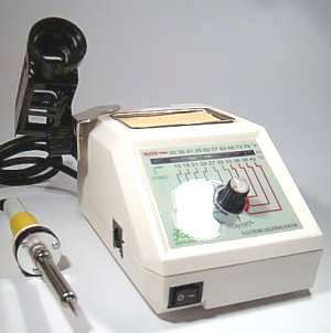

(#) isamisa válasza djneo hozzászólására (») Máj 11, 2006 /
Ezt is nézd meg.
JLT-02-es páka
12500Ft az elekrtoartban.
Én is csak jókat hallotam a Wellerről de azért a pénz sem utólsó szempont, ha még csak most kezded. Igaz nem mindenáron a Conrádtól akarsz venni???
Én ehez a pákához építettem egy höfokszabályzót. 5500Ft környékén jött ki. A trafó nem számolva. ( a ki mit épített között megtalálod)
Eddig meg vagyok eléégedve vele. bár még keveset használtam De MasterFox kolléga is ilyet hazsnál é Erobi82 -ék is ilyet építettek. Ezen is gondolkodj el. Persze végülis ezt fogod mindig használni és megértem ha olyat szertenél ami nem fog öszeszakadni....
Isa kép:

(#) Tomee válasza djneo hozzászólására (») Máj 11, 2006 /
Szerintem a conradot felejsd el. Nagyon drága.
De amit isamisa ajánlott az tényleg jó. Haveromnak is olyan van és szerintem hobbi célra kiváló!
Majd ha megy már az elektronika és a szekér is szalad akkor esetleg be lehet ruházni egy komolyabb cuccra, mondjuk egy weller WSD81-re vagy hasonló szerkenytyüre.
De persze mindennek csak a pénz nem léte szab határt.
(#) MaSTeRFoXX válasza djneo hozzászólására (») Máj 11, 2006 /
Én is azt mondom, hogy jó az a JLT-02.
(jó,jó mindenki a sajátját dicséri... )
Szerintem még SMD-t is el lehet vele forrasztgatni
Csak a 24Vos trafó az 24V-os legyen! Én 2 hónapig úgy kb 30V-ossal használtam, és utána lett bele 24v-os. Végül a páka féléves használat után meghalt...
Valószínűleg megbosszulta magát a 30V .
Mondjuk jobb mintha egy 20000Ft-os weller halt volna meg, mert így megúsztam 2500Ft-ból.
(A trafó amúgy 190/24V-os volt, foggalmam sincs hogy mire szolgált eredetileg...Ez volt 230-ra kötve és így adott 30V-ot, és max 1 órát bírt folyamatosan, mert nagyon melegedett )

(#) bbatka válasza djneo hozzászólására (») Máj 12, 2006 /
Jó választás. Én is vettem egy ilyet. Azóta a mágneses Wellert félre raktam. Olcsón lehet hegyet venni hozzá. Csak vigyázz a hegy vásárlással mert sok látszólag bele valót kapni és mégsem megy bele. Nem stimmel az illesztési hossz vagy az átmérő. pl. Én olyanokat vettem aminek az illesztési része 3mm-el hosszabb volt és le kellett vágnom belőle hogy a rögzítő kupak felmenjen a helyére. 240C°-on elég járatni általában.
