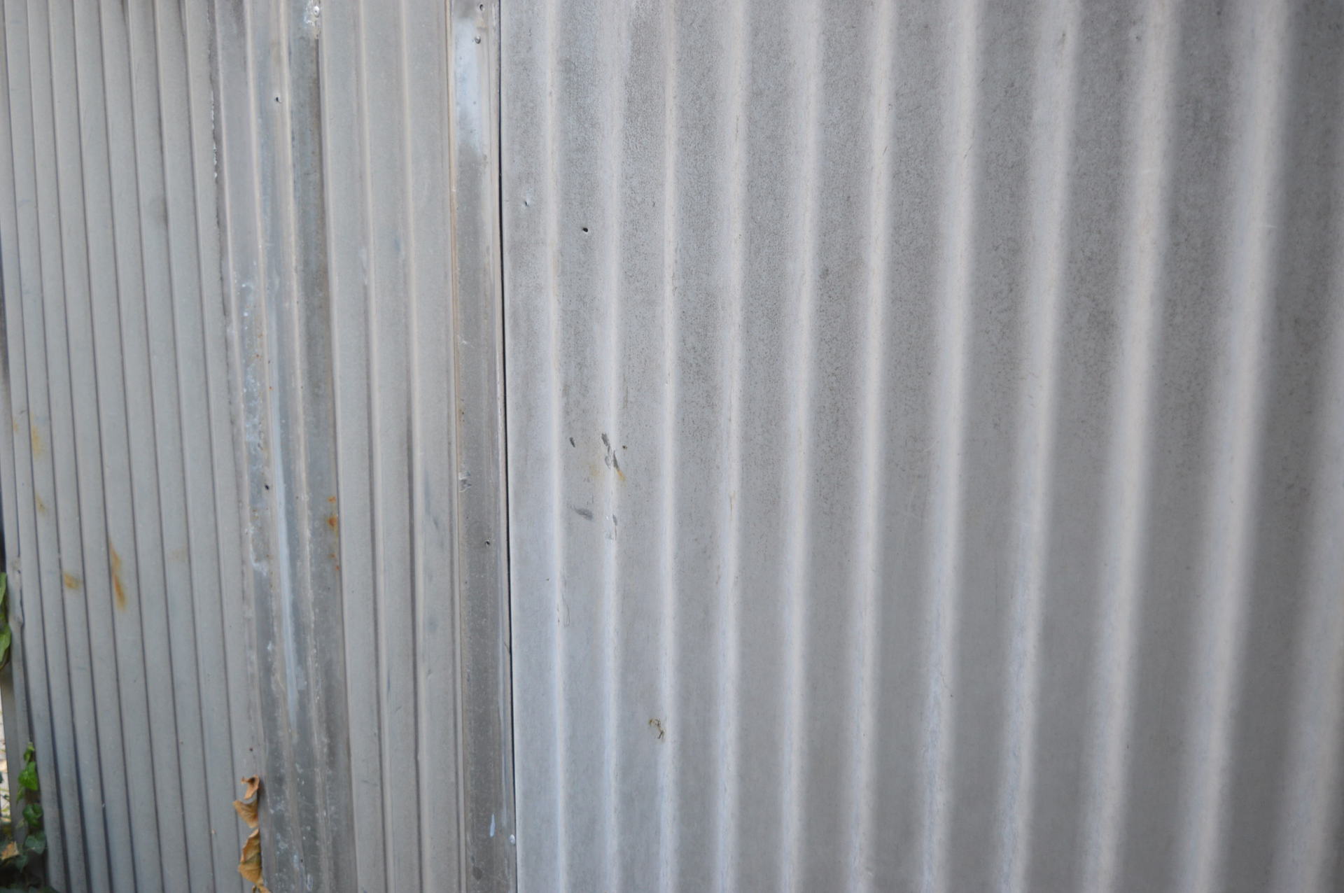

Jó estét kívánok mindenkinek! Fiatal,kezdő vagyok, szeretnék tanácsot kérni,hogyan tudnám kicsit téliesíteni a garázsunkat,amit most kaptunk vissza.Hegesztett négyszögvasakra van hullámlemez felfogatva, és a teteje is ilyen. Hungarocell szigetelést szeretnék rátenni,de hogyan rögzítsem, hogy le se essen és a lemez másik oldalán ne álljanak ki a csavarok.Normál esetben ezt a falhoz cementes ragasztóval viszik fel ha jól tudom,de a fémlemezen ez gondolom nem tapad. Minden lehetséges megoldást szivesen fogadok

Szórt PUR hab.

Nézz olyan ragasztót, ami fémhez is jól tapad és a hungarocell is állja (nem oldja). A tetőtáblák alá tennék léc/vas rácsozatot.

(#) Bakman válasza Fats Domino hozzászólására (») Okt 4, 2021 /
Szerelési ragasztó, F.BS stb, amelyik éppen kéznél van. Ragasztás előtt a lemezt törölgesd le kicsit, hogy ne legyen poros. A táblákat az éleinél fogva érdemes egymáshoz illetve a kerethez ragasztani.
PUR hab szórás után tágul, nem ajánlom.

Köszi az infót!Megnéztem a linket amit küldtél,hát jókat írnak erről a technológiáról,de az ára!? Nehezen sikerült találnom kivitelezési árakat,inkább ez is csak hozzávetőleges, ez egy kicsi garázs, de így is kb.350-400.000 Ft lenne 4-5 cm vastagságban a hőszigetelése ,ami csak még több lehet a helyszíni adottságok függvényében.A motoromat szeretném itt tárolni,és inkább kis műhelynek használni. Ennyit biztosan nem ér nekem ez a szigetelés, (lehet,hogy az egész garázs sem ér ennyit) arról nem is beszélve,hogy 3 fázisú hálózat kell a kivitelezéshez,ez nálunk nincs,így az ehhez szükséges generátor üzemideje még tovább növeli a költségeket.Összehasonlításként a 4 cm-es Nikecell anyagköltsége max.40.45.000 Ft lenne. Válaszolva „granpa” hozzászólására,inkább keresek ragasztóanyagot ami tapad a lemezhez, és nem oldja a hungarocell táblát,talán ez jó megoldás lehet. Köszi!

Szálas szigetelés, ami felveszi a hullámos felület formáját? Elé pedig előtétfal, gipszkartonnal mondjuk? Tehat ha meg van az előtétfal, felraksz egy gipszkarton lapot, mögé pedig be tudod a hőszigetelést tömni.

(#) Bakman válasza Kovidivi hozzászólására (») Okt 4, 2021 /
Ennyi erővel új garázst is lehet építeni.
Minden harmadik bordára ragasztó, polisztirol élekre, ahol érintkezik valamivel pl. másik tábla, keret, szintén és már mehet is a helyére. Könnyen kivitelezhető, gyors, olcsó.
(#) Kovidivi válasza Bakman hozzászólására (») Okt 4, 2021 /
Nem tudom. A légzárás hogyan lesz megoldva, van-e egyáltalán beton felület, stb. Sok kérdés felmerül. Az biztos, hogy ezt a hullámlemezes oldalfalat hőszigetelni nem lesz egyszerű, de ha sikerül is, kérdéses, hogy mi van a födémmel és az aljzattal... A hőszigetelésnek is csak akkor van értelme,n ha van fűtés is a helyiségben. Fűtés nélkül előbb vagy utóbb kihül a helyiség. Hallottam olyanról, hogy valaki azt gondolta, a hőszigetelt dobozt kirakva -10fokra mindig meleg lesz belül, mivel "hőszigetelt".
Lehet, hogy már az oldalfal szigetelése is értelmetlen, ha minden határoló oldalt megvizsgálunk?
Csináltam már ilyet, sokkal egyszerűbb, mint gondolnád. A legnagyobb munka a lapok méretre vágása.
Egy olyan hullámlemez, amelyiknek az egyik fele polisztirol lapokkal van kitapétázva, fényévekkel jobb, mint a puszta lemez. A több már "csak" ollé.
(#) Fats Domino válasza Bakman hozzászólására (») Okt 4, 2021 /
Köszi mindenkinek a hozzászólást! Szerintem ezt fogom majd megcsinálni amit itt ajánlottál,csak ha még annyit kérhetek,ha már írod,hogy csináltál ilyet,melyik ragasztó a legalkalmasabb erre a célra, és szerinted a 4 cm-es Nikecell lap elegendő-e,ha kicsit temperálva van a garázs hidegebb napokon?

(#) Ge Lee válasza Fats Domino hozzászólására (») Okt 4, 2021 / 1
Első körben a Danalim D3-as faragasztóval próbáld, de ne ilyet vegyél hanem az 5 kilós kiszerelést. Ecsettel tudod kenni, a nikecellt-nikecellhez és a nikecellt-fához vagy osb-hez nekem ez vált be a legjobban. Ehhez képest a tubusos stukkó és egyéb ragasztók drágábbak, nem is lehet őket kenni mert attól sűrűbbek, úgy kell a pisztolyból felnyomnod hurkákban a lemezre, nem lesz jó. Ragadni persze ragad az is.
A másik a víz. Arra készülni kell, hogy a lemez belső felén minden nap páralecsapódás lesz, azaz csöpögni, folyni fog az üregekben, ez a ragasztó pedig bírja a vizet (1 hét eltelte után). Az oldal falaknál nem gond annyira, de tetőnél igen, mert bármi ami alatta van (léc, zárszelvény akármi) az rohadni, rozsdásodni fog a víztől. Ezért tesznek közvetlenül a hullámlemezek alá speciális vastag vízzáró fóliát ami bírja a nap melegét is.
Hozzáteszem, ez a ragasztó elsősorban faragasztó, itt meg ugye nem lesz fa, sőt eleve semmilyen közeg ami elszívná a ragasztó nedvességét, szóval jó lassan fog száradni. Fa esetén pár perc, egy lemez-nikecell esetén mivel egyik sem nedvszívó szerintem 1 nap.
Vagy vannak még tubusos műgyanta szerű és kinézetű ragasztók, az még jó lehet.
(#) nedudgi válasza Fats Domino hozzászólására (») Okt 4, 2021 /
A fémlemezen a pára le fog csapódni, így egy "vizesárok" belül a fal mellett jól jöhet. A rendszeres szellőztetés fontos, készülj fel rá (télen-nyáron), különben komoly vakrozsda lesz a szerszámokon.
