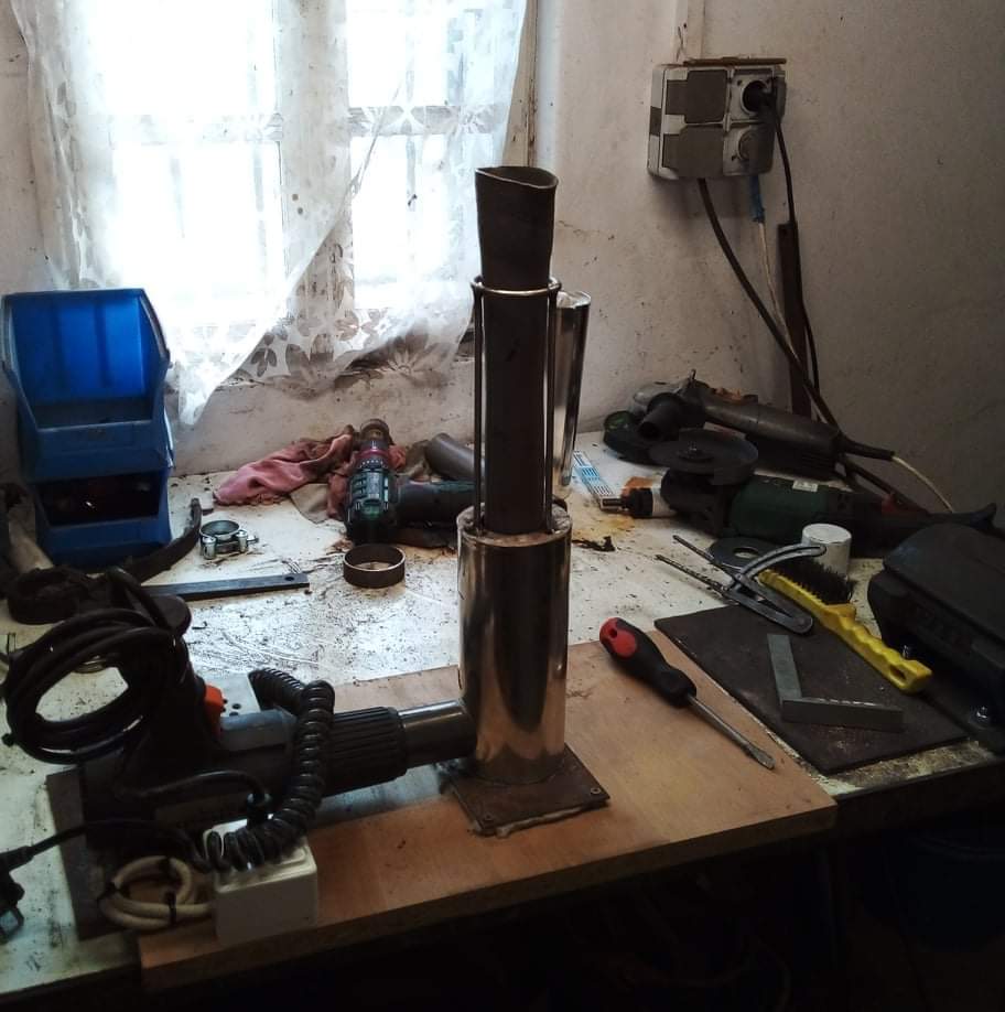

Szerintem egyszerűbb venni egy olyat amiben eleve van. Az LCD-s kijelzést egyébként sem egyszerű belefabrikálni.
Egy kicsit összetettebb a megoldandó probléma. A képen látható "kemence" fűtését kell megoldani és elég precíz beállításokra van szükség. PVC cső melegítéséhez készült. A lényeg hogy két állítható fokozatra van szükség. A magasabb fokozat végzi a melegítést ami állítható időtartam után visszaáll az alacsonyabb fokozatba ami a hőntartást végzi. Mivel terepen dolgozunk vele mindig változó milyen úton jut el az áram a készülékig és sok esetben több mint 100m hosszabbítón jut el az energia ráadásul más berendezések is működnek mellette így már számottevő feszültségeséssel kell számolni, alacsonyabb feszültség mellett pedig a leadott teljesítmény is kisebb lesz ezért lenne jó hőelemmel visszamérni a hőmérsékletet és ez alapján szabályozni. Tehát 3 potméter (két hőfokállítás és egy időzítő), egy lábkapcsoló (ezzel inditható a magasabb fokozat időzítése amikor cső csere történik) és egy 3 digites 7 szegmenses kijelző ami kijelzi a hőmérsékletet. Esetleg egy nyomógombbal valasztható hogy a beállított hőfokot jelezze ki vagy az aktuálisat vagy az időzítést másodpercben. Ehhez esetleg 4 db indikátor led ami mutatja épp mit látok a kijelzőn. Ha esetleg valaki érez ambíciót hogy némi honorárium ellenében részt venne ebben a projektben az nyugodtan keressen privátban. Pic mikrokontrolleres megoldásban gondolkodom Pickit2 programozóm is van.
