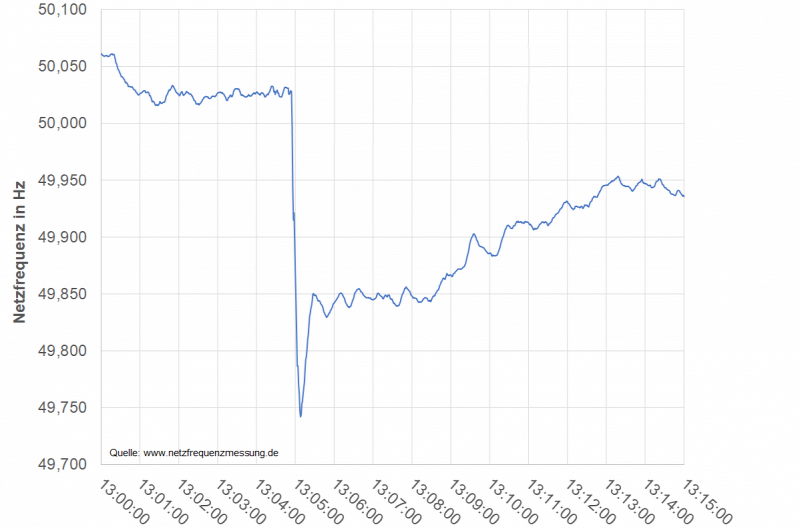

1-2 hónapja talán éppen itt, az "Érdekességek" topikban is volt egy belinkelt cikk az európai energetikai rendszer egy komoly eseményéről.
A cikkben van egy grafikon is a hálózati frekvencia alakulásáról. Ez alapján
- akár még helyes értékeket is mérhettél,
- azért mégsem valószínű, hogy így volt...
Az ábrádon van egy kb. óránként jelentkező negatív csúcs. Az nekem túl periodikus és rövid ahhoz, hogy az erőművektől érkezzen...
(Az ábra 2021. 01. 08.-i eseményt jeleníti meg. Mindez Németországi mérés, de az EU-s összeköttetés miatt nagy eséllyel nálunk is ugyanakkor ugyanekkora volt.)

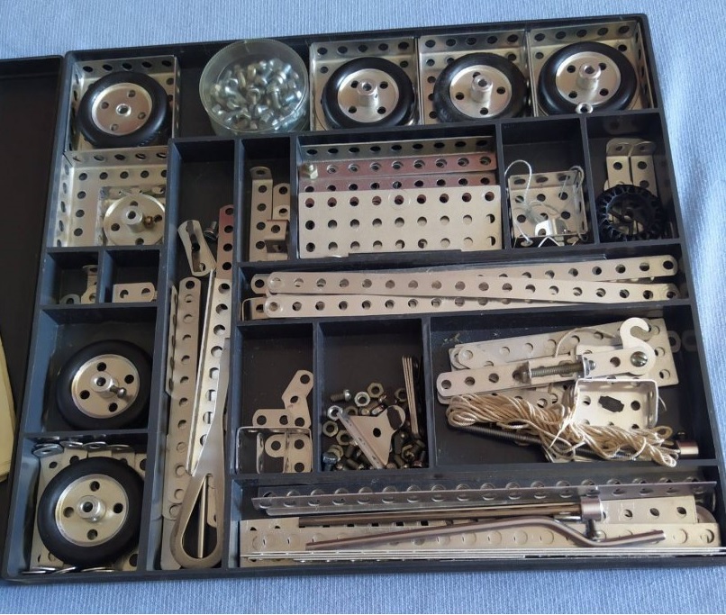

(#) sonajkniz válasza lazsi hozzászólására (») Okt 13, 2021 / 3
Nekem egy (a cstolt képen látható) fémépítő készletem volt gyerekként.
Bár eből nehezebb építeni, és nem is olyan szép, színes mint a LEGO, de szerintem jobban fejleszti a kreativitást.
