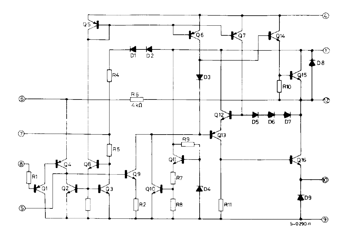

(#) Laci66 hozzászólása Feb 12, 2022 /
Egy Vidi RM 4630 van nálam ami egy munkatársamé.
Évek óta nem használta, aztán most kellene neki, de meg se nyikkant. Odáig jutottam vele, (a bekapcs
forrasztása volt rossz) hogy szép tisztán szól a rádió is és a magnó is, csak nagyon halkan. Teljes hangerőn úgy szól mint ahogy kb. 1/4-nél kellene. Mi lehet a gubanc?
Talán a hsz. kicsatoló kondi?

(#) Laci66 válasza Laci66 hozzászólására (») Jún 12, 2022 /
Nem az volt rossz!
Ötlet???
(#) pucuka válasza Laci66 hozzászólására (») Jún 12, 2022 /
Miből gondoltad, hogy az volt rossz?
„Ötlet???”
Ötlet (ek)
KH, URH, magnó -ról egyformán halk? (eldől, hogy merre kell kutakodni)
Előszedném a kapcsolási rajzot.
Ellenőrizném a táp, és egyéb munkaponti feszültségeket
A hibásnak tűnő alkatrészt cserélném.
(#) Sebi válasza pucuka hozzászólására (») Jún 12, 2022 /
Én előszedtem...
Leggyanúsabb a C221, de a TBA810 környékén méregetni is kell(het).
(#) Laci66 válasza pucuka hozzászólására (») Jún 12, 2022 /
Mint azt feb.12-én írtam, szépen és tisztán szól a rádió és a magnó is csak maxi hangerőnél kb 1/4 hangerő jön ki. Az viszont tiszta és torzítás mentes.
Régebben találkoztam (szintén Vidi rm), hogy hangerő növelésre torzult a hang és a magnó fordulata esett, azt a táp puffer elkó csinálta. Gondoltam, most hogy a magnó fordszám nem változik, nem is torzít valahol a végfokban lehet gebasz. A kimeneti kondit cserélve a hiba ugyanaz.

Sebinek:
Köszönöm a rajzot!
A C221 a feszültség erősítést határozza meg?
A hozzászólás módosítva: Jún 12, 2022
Moderátor által szerkesztve
(#) Sebi válasza Laci66 hozzászólására (») Jún 12, 2022 /
Igen, hatással van rá.
Itt a belseje a TBA-nak.
