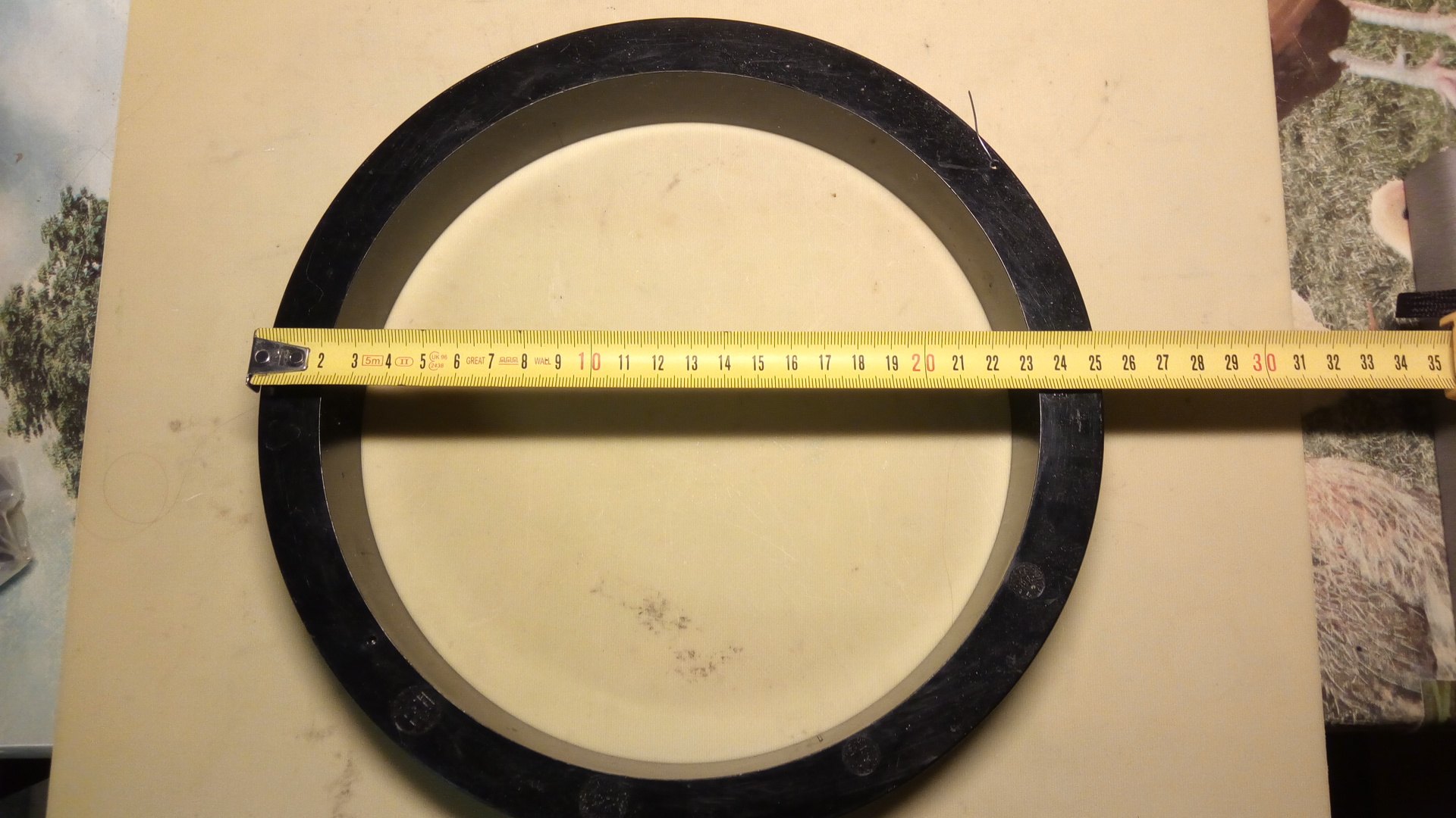

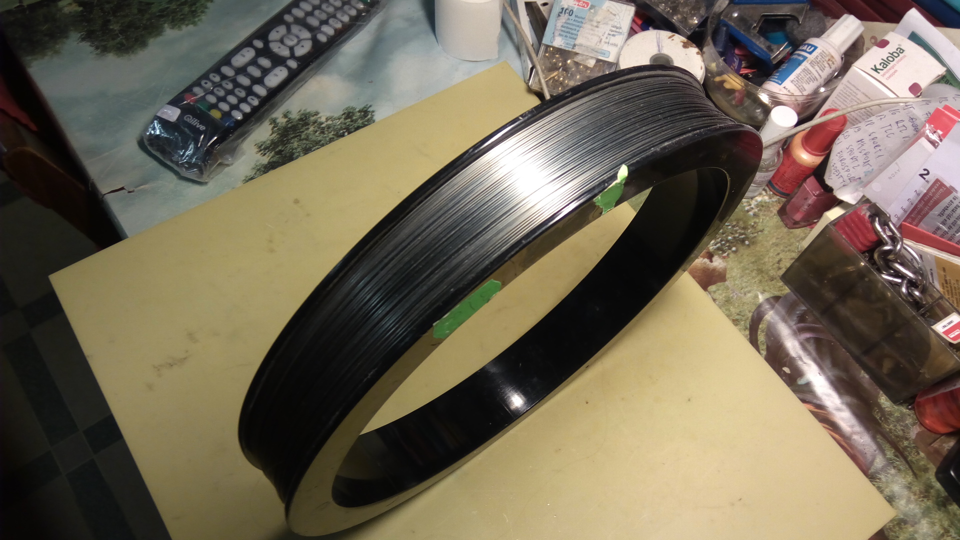

(#) Egri Frédi hozzászólása Nov 5, 2021 /
Igazából nem tudom, hol kellene ezt a kérdést feltenni - lehet nem itt ...
Hogy lehet eldönteni egy tekercsnyi huzalról, hogy az acél vagy wolfrám ? Ha az utóbbi, akkor aranyat ér ...

(#) Gafly válasza Egri Frédi hozzászólására (») Nov 5, 2021 /
Igazán szerintem a tudásod és végzettséged alapján pont tőled kérdeznénk ilyet.
Ugyan nem értek hozzá, igy ez csak személyes vélemény lehet legfeljebb.
„Tungsten is a mostly non-reactive element: it does not react with water, is immune to attack by most acids and bases, and does not react with oxygen or air at room temperature.”
Azaz nem rozsdásodik mint a (nem rozsdamentes) acél.
„Tungsten has the lowest coefficient of thermal expansion of any pure metal.”
Meleg hatására nem nyúlik meg annyira mint az acél.
Na ezt nem annyira könnyű mérni, de általánosban volt rá egy tök jó demonstrációs eszköz a fizika szertárban.
„Quenched (martensitic) tungsten steel (approx. 5.5% to 7.0% W with 0.5% to 0.7% C) was used for making hard permanent magnets, due to its high remanence and coercivity, as noted by John Hopkinson (1849–1898) as early as 1886. The magnetic properties of a metal or an alloy are very sensitive to microstructure. For example, while the element tungsten is not ferromagnetic (but iron is), when it is present in steel in these proportions, it stabilizes the martensite phase, which has greater ferromagnetism than the ferrite (iron) phase due to its greater resistance to magnetic domain wall motion.”
Ha nem fogja a mágnes, akkor wolfram.
Ha fogja akkor is lehet az.
Szerintem ez a tuti:
„Electrical resistivity: 52.8 nΩ⋅m (at 20 °C)
Electrical resistivity: 96.1 nΩ⋅m (at 20 °C)”
Pontosan lemérded az átmérőt, átengedsz rajta ismert áramot, pontosan lemért hosszon mérsz feszültséget. Négypontos mérés, kivül adod rá az áramot, belül mérsz feszültséget.
Felhasznált irodalom:
Tungsten wiki
Iron wiki
(#) zolee1209 válasza Egri Frédi hozzászólására (») Nov 5, 2021 /
Én egy darabkán átfolyatnék nagy áramot, hogy felizzon és közben figyelném, hasonlóan oxidálódik-e, mint egy törött búrás izzó.
Egy másik lehetőség, hogy megpróbálod megolvasztani.

(#) Egri Frédi válasza zolee1209 hozzászólására (») Nov 5, 2021 /
Ha mondasz egy olyan tűzálló anyagot, ami elbír 3.600°C -ot, isten látja lelkem, megpróbálom ...
(#) Egri Frédi válasza Gafly hozzászólására (») Nov 5, 2021 /
Igazából rosszul tettem fel a kérdést, mert ezt egy egyszerű mágnessel is el lehet dönteni. De telóról nem lehet módosítani. Tehát helyesen a kérdés: Wolfrám vagy valami más, rideg, kemény anyag.
A szemétbe kidobva találtam egy patinás ( volt ) nevű cégünknél. Igazából csak azért gondolom, hogy wolfrám, mert a cég alaptevékenységéhez alapvetően kapcsolódó anyag. Azért nem csodálkoznék rajta, mert ugyan itt ( a szeméttelepen ) már találtam korábban ~40 kg esztergálási bronz, réz, sárgaréz hulladékot egyben. Meg egy gépsor vezérléséhez használt 3 db. 3kW körüli szabályozható toroidot forgató motorokkal együtt. Tehát ez "csak" aprópénz ilyenek mellett ...
