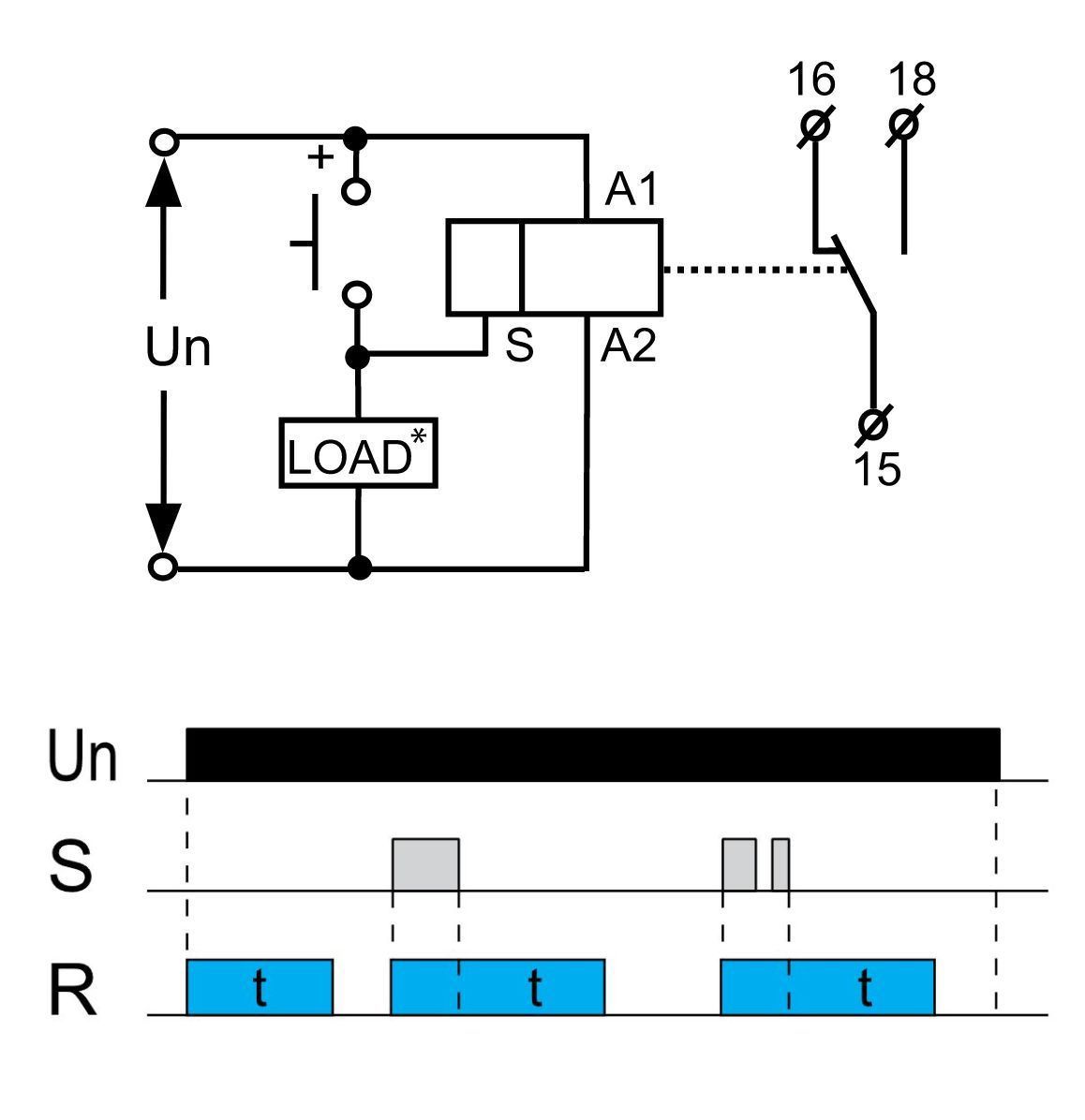

Nem kell semmit variálni. Az egésznek annyi a lényege, hogy nem azonnal kapcsol le, hanem a beállított késleltetés után. Ehhez kell neki nulla, fix fázis és egy kapcsolt fázis. Az impulzust nem kell szó szerint venni, amikor a kapcsolt megszűnik, onnan indul az időzítés. Direkt úgy van kitalálva, hogy pl. a WC világítást felkapcsolod, és ennek a kapcsolt fázis szálát kötöd az LT pontra, ennyi. Amikor kijössz, lekapcsolod a villanyt, de a ventilátor még megy egy darabig, hogy a szagos levegő kimenjen.
Beállok a sorba.
A képen minden rajta van. A load helyére képzeld az izzót. Amíg a lámpa kap áramot már megy a venti, de a lámpa kikapcsolásától indul az időzítés.
Ha tisztában vagy ezzel, akkor azzal is, hogy az e célra gyártott pl. WC ventilátorok egy lámpa felkapcsolásával egy időben kezdenek el működni, és a kikacsolása után késleltetve kapcsolnak ki.

A kért kép. Plusz kapcsolási rajz.
Ezzel kellett volna kezdeni! Már csak az a kérdés, hogyan szeretnéd használni: időzítővel, vagy csak ki/be kapcsolgatni? Ki/be: A két fekete vezetékre mehet a 230V ...(panel kikötve)
Időzítve akarjuk használni. Állandó 230 megy az L-re, nulla a helyére, a kapcsolt fázis meg az LT-re.
Legközelebb képekkel indítok.
Akkor egyszerű: Egy 230V-os nyomógombot bekötsz a L és az LT közé. Egy pillanatra megnyomod, akkor a beállított ideig működni fog a ventilátor (Ha nem világítással szinkronban kell működnie)

Villanyszerelőm magyarázta, hogy impulzusra indul a ventillátor. Én biztos voltam benne, hogy a kapcsolás megszűnés után indul az időzítő.
Ne hallgass másra. Indul impulzusra IS. Az is egy impulzus, amikor felkapcsolod a villanyt, majd le...csak kicsit hosszabb.
