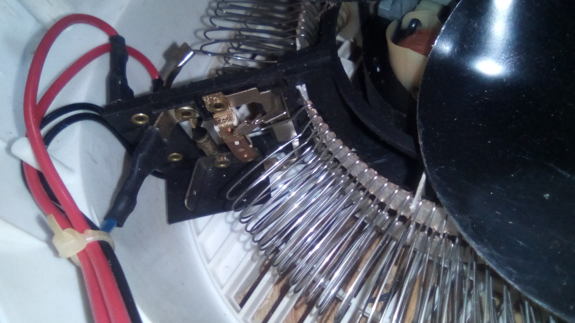

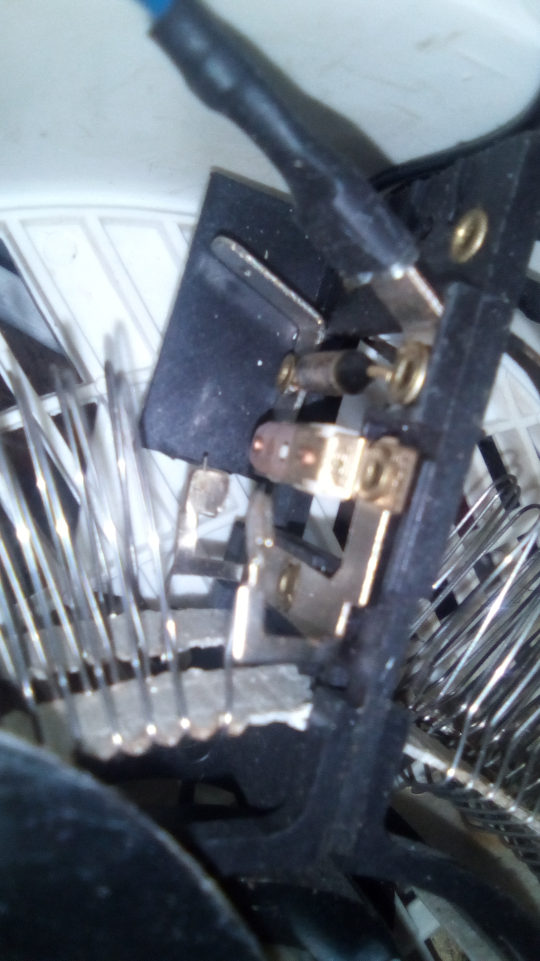

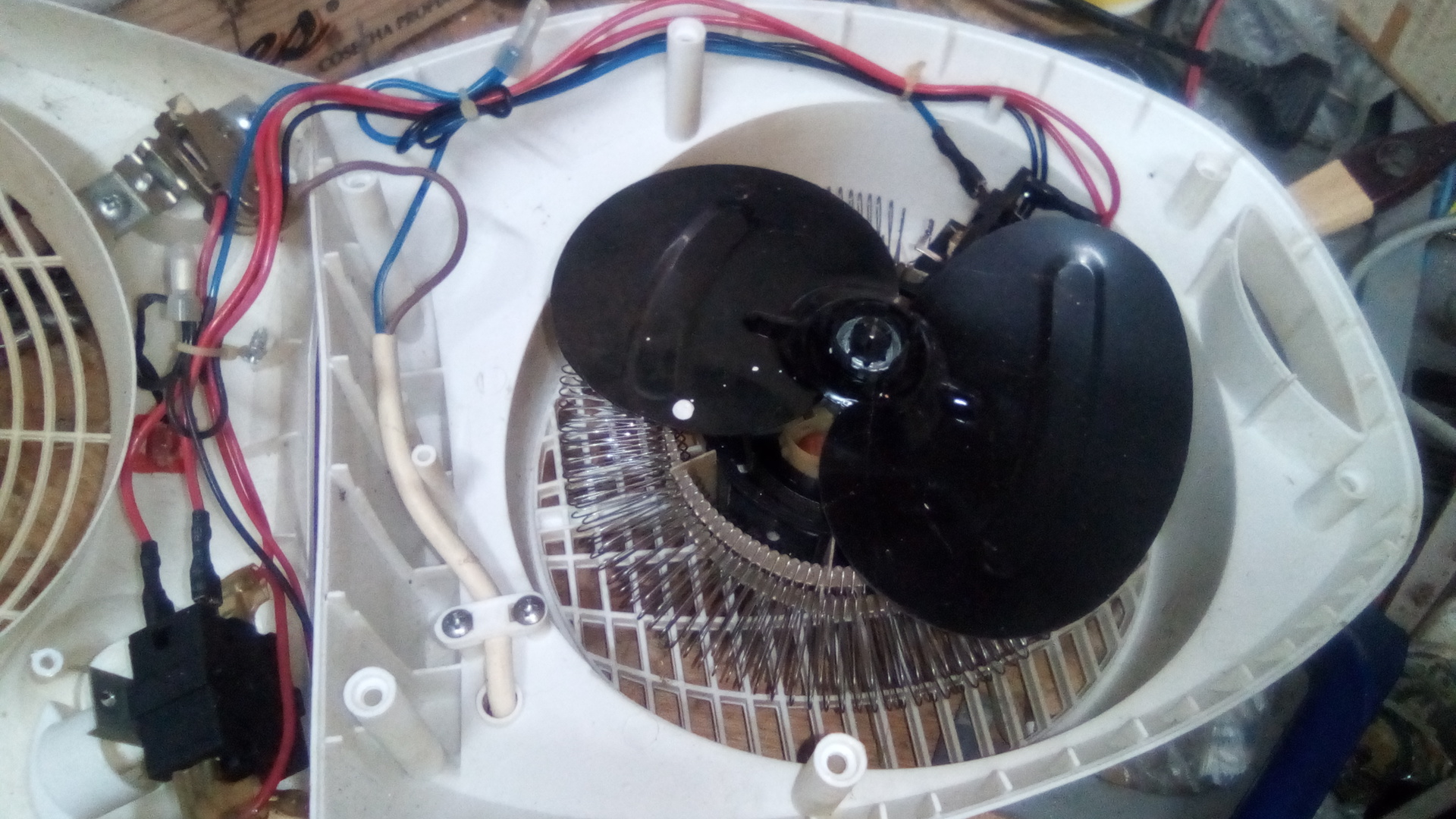

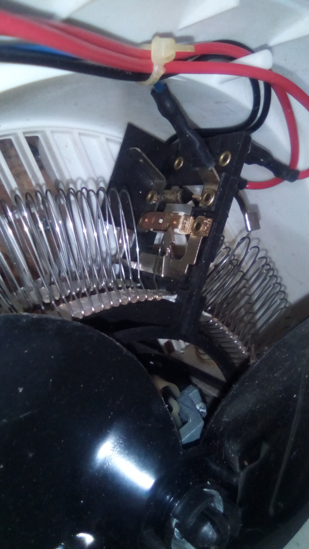

klasszikus, fehér fürdőszobai melegítő ventilátor (az a pár ezer Ft-os) belsejéről készültek a fotók. Állítólag régen működött, de most csak a LED kezd világítani, ha a termosztátot eléggé feltekerem, a motor/fűtés nem mutat életjelet.
1.) Az egyik fűtőszálra nincs odavezetve a nulla, ahogy látom. Lehet, hogy ez gyárilag így volt?
2.) Ezeknél van valami reteszelés, hogy a fűtés csak akkor indul el, ha forog a ventilátor, ugye? De ezt hogy szokták megoldani?

(#) Bakman válasza teglascs hozzászólására (») Nov 13, 2021 / 2
A talpában szokott lenni egy kapcsoló. Ha felborulna, kikapcsol. A lapátok forgását nem figyeli semmi.
A nulla útvonala: N - hőbiztosítésk - elosztó - fűtőszál 1 és 2.
A hőbiztosíték jó?
(#) teglascs válasza Bakman hozzászólására (») Nov 13, 2021 /
Ebből azt a kapcsolót már kispórolták, a második képen látszik is.
A hőbizti melyik: a hengeres vagy a lapos a képen? Milyen ellenállást kellene mérjék?
(#) Bakman válasza teglascs hozzászólására (») Nov 13, 2021 / 1
A hengeres az, közel nulla Ω-ot kell mérned. A mellette lévő talán hőkapcsoló, azt is ellenőrizd.
Hát az szakadt. Egy ideiglenes áthidalással megnézem majd, mi történik.

(#) teglascs válasza teglascs hozzászólására (») Nov 15, 2021 /
Végül kiderült, hogy a motor tekercsek szakadt.
Így javíthatatlan a dolog sajnos...

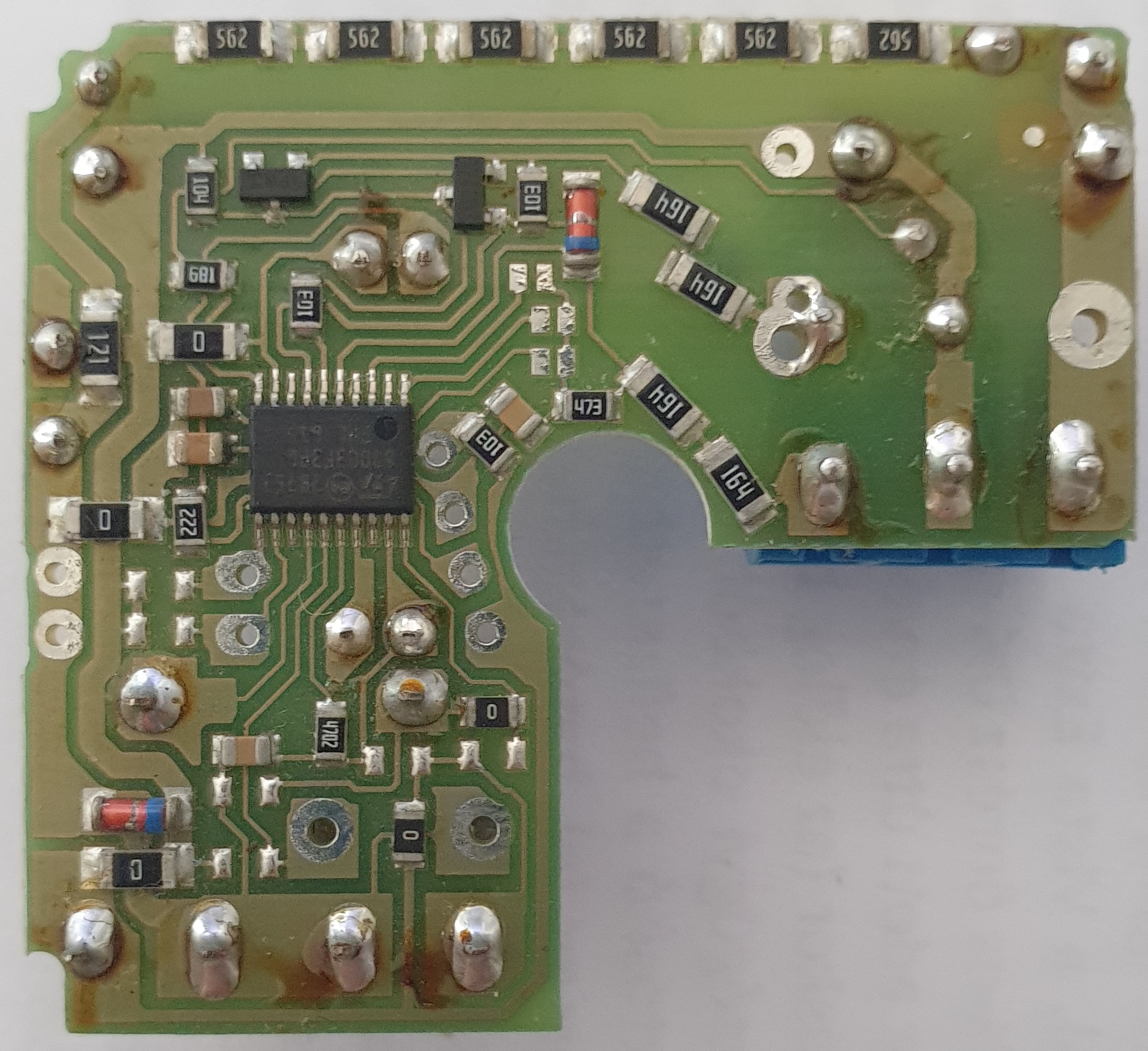

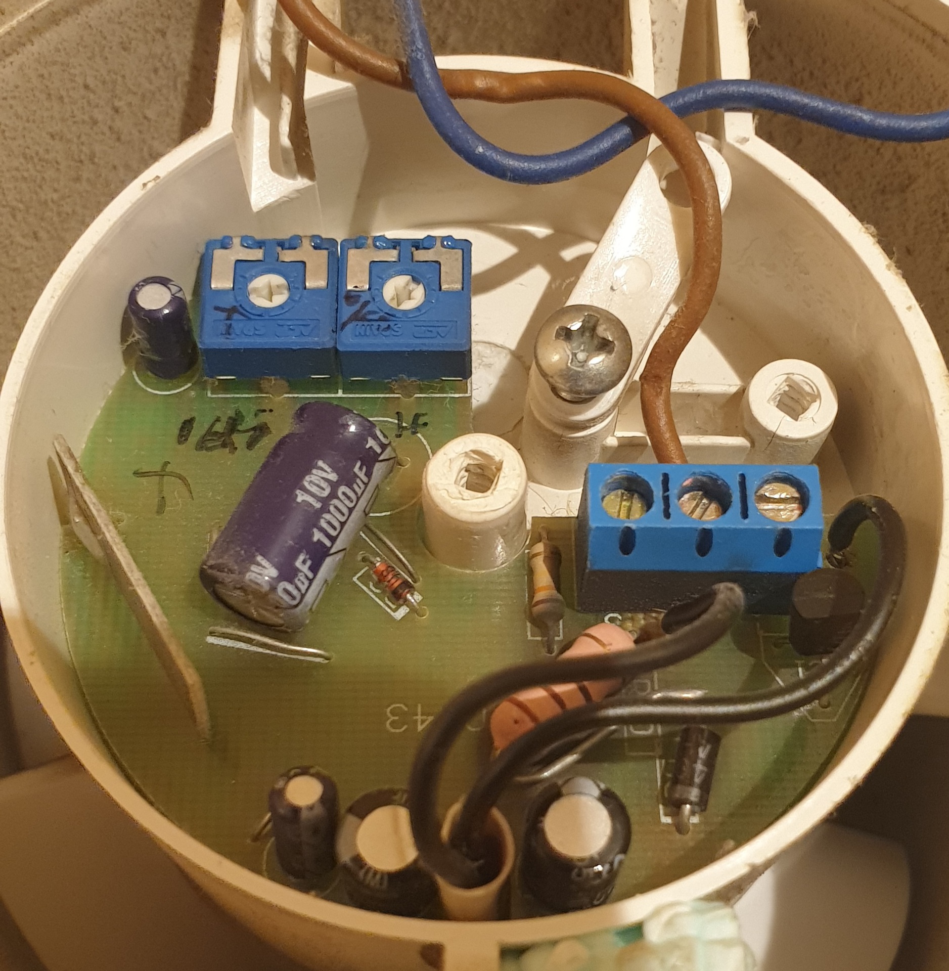

Adott egy Univex EOL F10 páraérzékelős, időkapcsolós ventilátorom. Eddig (13 évig) remekül tette a dolgát a beállított páraszint elérésekor bekapcsolt, mikor lecsökkent az érték kikapcsolt a beállított idő elteltével. Sajnos most már állandóan bekapcsolt állapotban van, nem kapcsol ki.
A kérdésem, hogy javítható-e egyszerűen a vezérlő? Én úgy látom, hogy középen a 13ohm-os ellenállás meg van égve. Ez az égés hibát okozhat? Illetve mi okozhatta az ellenállás megégését?
Folyamatosan párás térben üzemel.
(#) Bakman válasza ktibor69 hozzászólására (») Okt 12, 2023 /
Valószínűleg az 1000 µF / 10V, a képen fekvő kondenzátor hibás.
(#) ktibor69 válasza Bakman hozzászólására (») Okt 12, 2023 /
A megégett ellenállás az hibátlan lehet?
A kép alapján nem tudom eldönteni, hogy az égésnyom-e vagy csak por.
Csak úgy általában kérdeztem, mert van egy hibás kazánalaplapom, ahol egyértelmű ellenállás megégés látható. Rámértem, és jó ellenállást mutatott a műszer.
Talán hétvégén kiszerelem a ventilátor panelt és megmérem az áramköri elemek értékeit.
És köszönöm a hozzászólásodat. Egyébként én is a kondira gyanakszom. Kondikat már cseréltem mosógépben, mini hifiben.

(#) Inhouse válasza ktibor69 hozzászólására (») Okt 12, 2023 /
Ahol hőt disszipál az ellenállás, ott el fog színeződni a NYÁK, vagy akár az ellenállás is. Ettől még nem feltétlenül rossz, ha a teljesítmény maxmimumát nem lépi túl, nem fog elégni.
(#) robis01 válasza ktibor69 hozzászólására (») Okt 12, 2023 /
Lehet kontakt hibássá vált valamelyik poti, pláne 13 év alatt párás környezetben. Tekergesd meg őket hátha segít. De lehet hőmozgásból előjött kontakt hiba a melegedő ellenállás lábainál. Egyébként ha jól látom barna, narancs, sárga, arany a jelölés, az pedig 130k. Ha már úgyis forrasztasz érdemes oda betenni egy nagyobb teljesítményűt, megemelve kissé a paneltól hogy jobban tudjon hűlni, és ne a panelt fűtse, ne okozzon hőmozgást a panel azon területén.

(#) Gafly válasza ktibor69 hozzászólására (») Okt 13, 2023 /
Trimmereket tekergesd meg, nagy (ránézésre is gyanús) forrasztásokat ólmossal melegítsed át.
