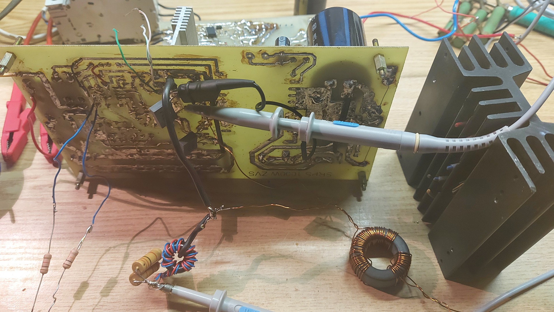

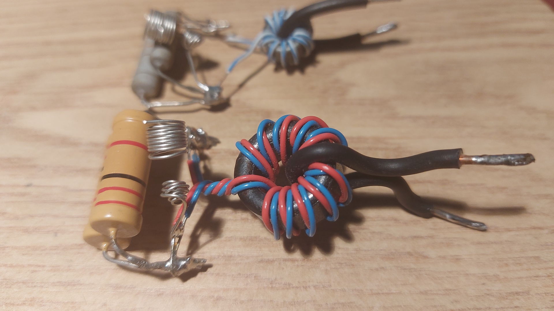

2us/osztással tudsz mérni? Esetleg az 5us/DIV is jobb lenne. 11 periódus van a szkópon, így nehéz belőni. Áramváltót ilyen kategóriás ellenállással, de 20-22 Ohm-mal próbáld majd meg, de szerintem így is elmegy. Főtrafó próbának jó lesz.
Ferci javaslatára a primer mellé tekertem a szekundert... így 156uH a szórási ind. amihez 50nF kapacitás kellene... na ilyenem nincs, bennt hagytam a 2*33nF-ot.
Állítsam hozzá a frekvenciát? És mértem 2us/DIV-ben... Apropó: Megmértem a betápom: Terhelve leesik a leválasztó trafón 180V-ra, a DC pufferelt 210V...

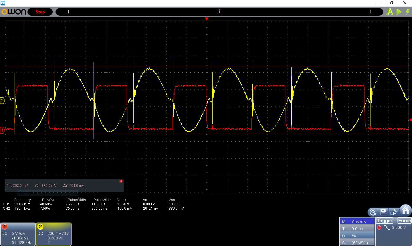

Frekvencia beállítva 49kHz-re... nem is rossz... bár még nem is szinusz...
A hozzászólás módosítva: Nov 7, 2021
Na, ezek már rezonáns jelalakok.
![]() Valószínűleg nincs egyenirányítva és pufferelve a szekunder, hanem csak a nagyfrekin a terhelés. Valamint nézd meg, hogy határolnak-e a diódák és így a táp. Az alsó oldali rezonáns kondenzátoron kell nézni a feszültséget, ehhez kell leválasztó trafó(és 1:10-es osztós fej a szkóphoz). Összedobtam nagyjából, amit te is csinálsz, találtam egy 34mm-es ferrit toroidot, megtekertem 0.6 huzalból, Lsz=118uH, Crez=2*47nF, annyi, hogy a DC betáp az 70V labortápról. A sárga a kondenzátor feszültsége, a kék az áramjel:

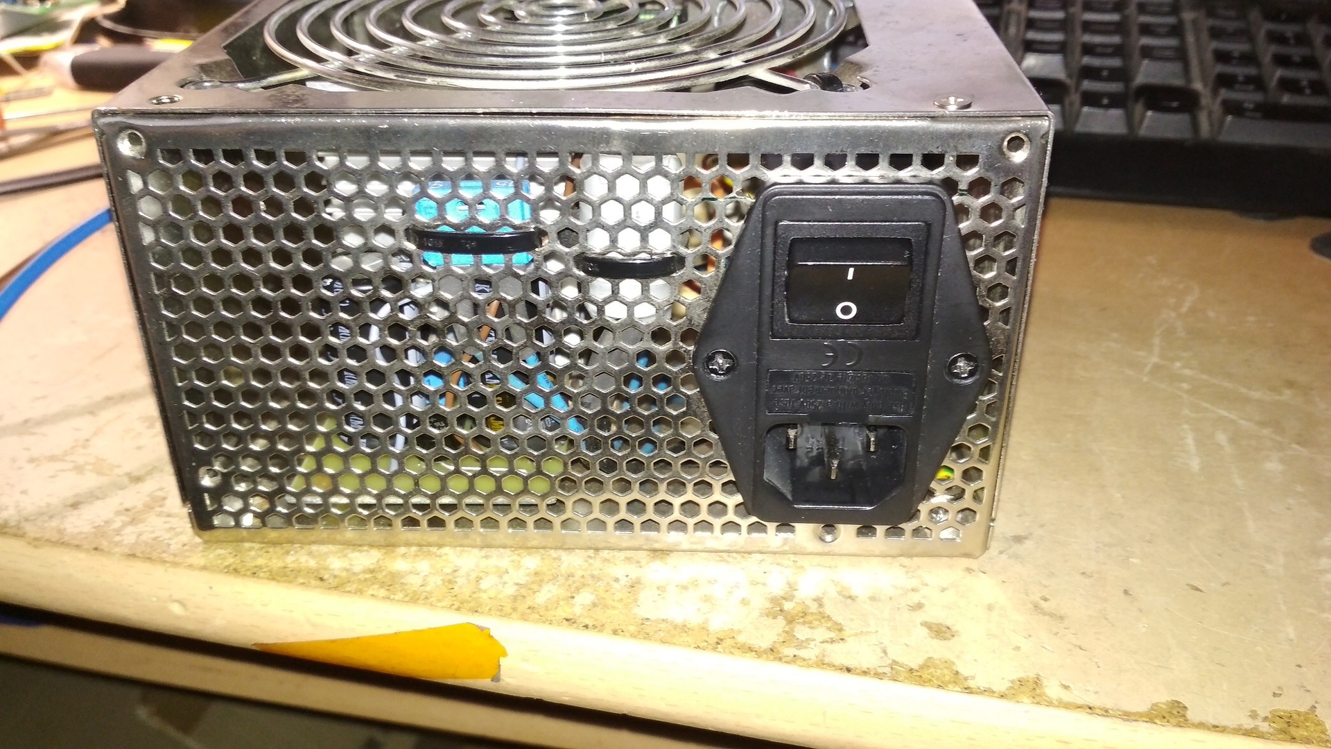

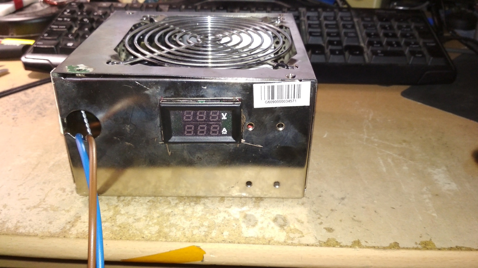

Szóval a sztori vége az lett, hogy nekem tetszettek a fenti jelalakok, így összeraktam a tápot véglegesen. Egy régebben összeépített akkutöltőbe került, mivel annak a trafója leégett, kicsi volt... Na ez a táp viszont, 15A-t gond nélkül kiköhögött, a szekunder tekercsnek volt ez sok egy kicsit (2*1,25 huzal) meglangyult 1-1,5 óra után. Nyitott kapcsokkal 16,2V a kimenet, terhelve a terheléssel arányosan esik, 8A-nál 14,4V! Kipróbáltam az áramkorlátot is, kiválóan teszi a dolgát, megfogja túláramra, és rövidzárra is! Beállítottam, hogy kb. 10A körül korlátozzon... Lenne még egy "segédtápos" kérdésem: Amikor a segédtáptekercs nincs bekötve az IC táp 13,2V (ha jól emlékszem...), ha a segédtáptekercset bekötöm, néhány tized volttal magasabb. Feltételezem, hogy akkor ez is jól működik? És egy pár kép csatolva... (nem a legszebb dobozolásom lett, de ez már adott volt...)
Igen akkor jó, ha nagyobb valamivel a feszültség, akkor dolgozik a segédtáp.

Próbáld majd meg 20-25 Ohm-mal(1-2W fémréteg) lezárni, pl. PC tápból bontott 47-51 Ohm/2W 2db párhuzamosan. Majd segítünk, hogy terhelve ilyesmi legyen az az áramjel:

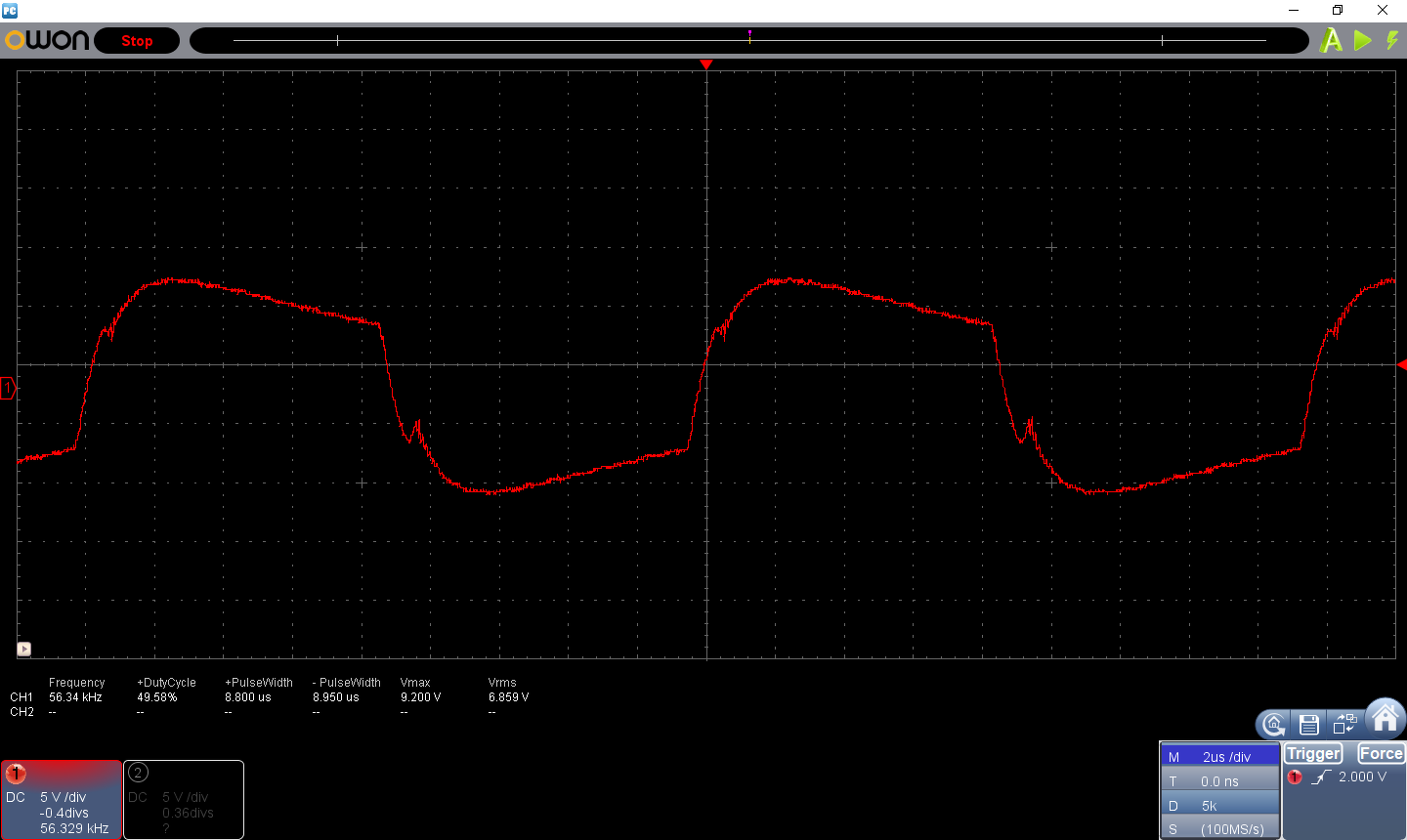

A színuszos jelalak OK!!! Viszont a fetek kapcsolási pillanataiban fellépő tüskéket hogyan lehetne eltüntetni?
Kissé zavaró, hogy m(milli)F-ban vannak az értékek, de tudjuk, hogy az mikró (µ)
Megmondom öszintén nem is néztem a rajzot. Csak azért csináltam meg, mert egyszerűbb volt, mint leírni a metódust.
Ez már jó jelalak, ne is tekintsd jónak a tápot, amíg nem ilyen, függetlenül attól, hogy 10W, 50W, 100W...
A tüskéket általában a megvalósítás és/vagy a mérés viszi be. Az áramváltót próbáltad lezárni 20-25 Ohm-mal? (és rövid úton zárd le.) A nyák terv egyedi? Csatolok pár képet, hogy én miként mérek: (telefonos rendező kábel bele, de jó pl. a bontott tömör UTP bele)
Szóval lerövidítettem minden "lógó" vezetéket, és a puffereket is rendesen beforrasztottam. A helyzet jobb lett. Ezt az áramgörbét 3A terhelésnél mértem.
